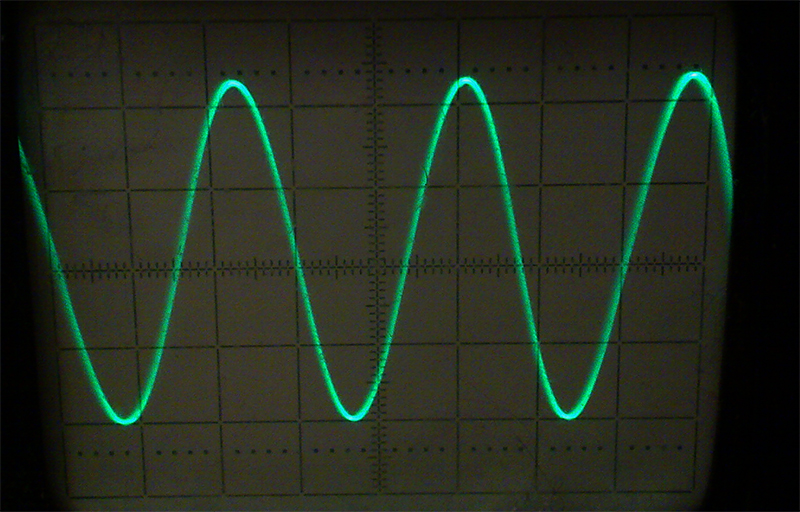

    Осциллограммы. Нагрузка- 510 ом.
    Кто есть кто- понятно из названий файлов.
    Размах сигнала на последней картинке- 9 вольт P-P

    Батенька, так это надо в процессе проектирования ПП учитывать - были статьи, типа "как сделать АЦП на 16..18 разрядов." Там были показаны такие ошибки - резисторы должны находится (желательно) рядом и в одном направлении - тогда их нагрев будет одинаков. Потом ещё были заморочки и с ткс в том числе - что в каскад с КУ > 1 (когда вх R и Rос разные) в этом случае они обязательно должны быть рядом и в одном температурном режиме - иначе говорить о точности выше 14 разрядов и нельзя . Статьи были на русском и на уровне 2000..2001 года. По крайней мере тогда читал.
    это пыль, а вот большая зеленая муха в супе часто остается незамеченной
