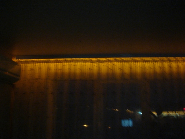

    А у меня постоянно по вечерам горят дома светодиоды, всё лучше, чем в темноте рукой по стене шарить.
