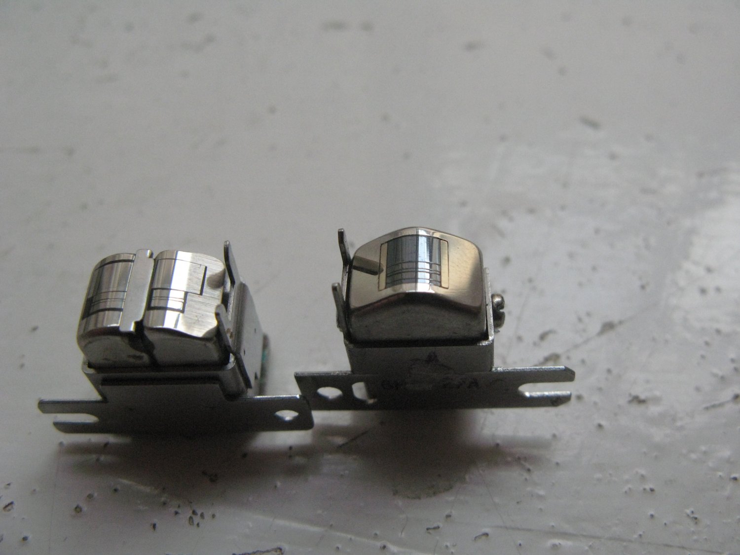

    Лазераморфная голова Canon H31306(1/0) требует намного меньшей глубины коррекции чем 080 и 810.
    Ну и что, аморфные головы - это другая тема. У нас головы с записывающей секцией из хард-пермаллоя.

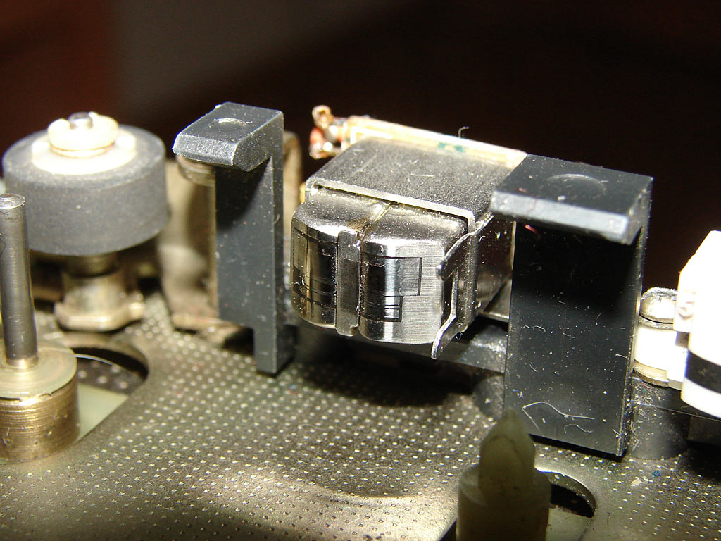

    Левая на фотографии. И ещё пара кадров с головкой.
    У меня есть и комбинированная : воспр аморф, пишущая хард пермалоой, но с защ. вставкой, как у waso на левом снимке. Самое смешное что отличаются они только износоустойчивостью. Эл. параметры одинаковые. Пробовал писать и той и другой. Одинаково. Оставил более прочную, под металл.
    Кстати, распайка сэндвича, если кому надо: ГЗ земля в центре (начало катушек по краям) горячие по краям левый нижний, ГВ - левые земляные, правые горячие начало катушек справа. Если по-другому распаять ГЗ будет несинфазность, если ГВ то полезет сигнал с ГЗ. На левые выводы распаивается защитный щиток.
    Короче ГЗ синфазно, ГВ синфазно и противофазно с ГЗ.

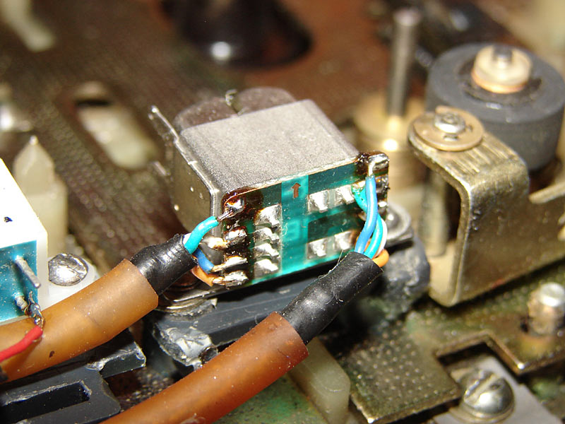

    Это уже сообразил. Но спасибо всё равно.
    ЗЫ. Попробовал сделать по Вашему совету - неверно! концы ГВ с точностью до наоборот. При перепайке полезло подмагничивание в УВ, да так, что даже пробкой отрезать не удалось! При этом, вернув как было - получил пролаз подмагничивания около -40 дБ на выходе УВ после пробки. То есть - ниачём ).
    У меня вот так:
    Если присмотреться к печати платы головки, то видно, что "горячие" выводы секции ГВ защищены слева от ГЗ специальной г-обр формой дорожки. Их иногда объёдиняют и припаивают экран, который закрывает всю секцию сзади-сверху. Так сделано в Вильмах 102/110. Я, кстати тоже так сделал. Защищенность примерно 100раз.
    Может ГЗ у Вас наоборот распаяна? Тогда возможно будет как Вы написали. У ГЗ распайка хитрая: начало обмоток сверху и снизу, концы в центре (можно объединять). Тогда они оказываются синфазными. Напомню, что у меня 306ая, но вряд ли у 305ой головки внутри по-другому...

    Да не, если бы он сразу картинку выложил, то было бы понятно. Вот как сейчас показано - всё верно, так и есть. А записывающую секцию я прикрыл экраном, хорошо помогает.
    ЗЫ. указание точки отчёта хорошо помогает
