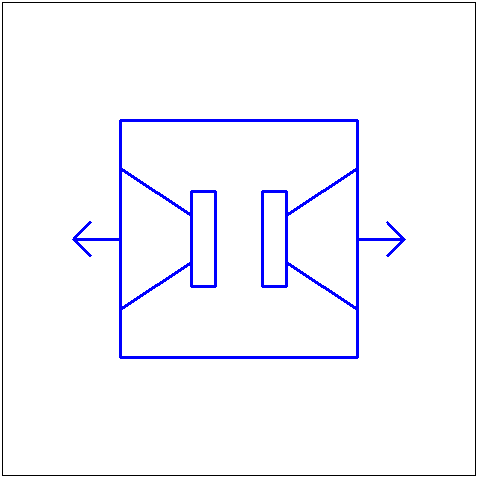

    Куда упрощать? Есть вариант давить ВЧ и СЧ до уровня, например, Beyma SM-212. У неё 98 Дб на 2Pi, 2.83 вольта на метре. Выйдет около 92Дб, навскидку. Есть ли альтернатива, вот в чём вопрос?
    Ещё такой вопрос мучает: что за чудо - диполь(добавлено позже: это биполь) на двух динах в ЗЯ или ФИ, направленных вперёд и назад. Очень соблазнительно здесь то, что вибрации можно вообще убрать, что сильно упрощает корпус. И очень хочется минимизировать влияние комнатных мод. Какие плюсы и минусы будут у такого диполя?
    И пока так получается:
    NF1020 driver +XT1086 horn на ВЧ
    6ND410 на СЧ (в щит?)
    По два на канал 10" или 12" (непонятно чего) на НЧ диполем(добавлено позже: это биполь) в ЗЯ или ФИ, желательно до 100 литров. Ноэма 300ГДН? Их есть десятка и две двенашки, да и заказать, наверное, можно модификацию небольшую.
    С проектом на Бейме, естественно, уже ознакомился.
    Последний раз редактировалось Живой; 11.02.2010 в 16:34.
    Век живи, век учись - дураком помрёшь

    Цитата Сообщение от Живой Посмотреть сообщение
    Ещё такой вопрос мучает: что за чудо - диполь на двух динах в ЗЯ или ФИ, направленных вперёд и назад. Очень соблазнительно здесь то, что вибрации можно вообще убрать, что сильно упрощает корпус.
    ШП в щите - это тот же диполь.
    Два динамика "паровозом" в ЗЯ - это не сколько диполь, сколько немного другая песня.
    Белый, добрый и пушистый...
  8. #67
    Аватар для Живой
    23.10.2007
    527
    По умолчанию Re: Помогите определиться с концепцией трёхполоски с ШП
    Цитата Сообщение от OlegCH Посмотреть сообщение
    Все те "восемнашки", которые слухал, были (как бы поягче) не фонтан.
    НЧ 18sound всё равно не подойдут: высоковато играют. А вот СЧ 6" очень хороши, и Заф их сильно хвалил.
    Ищи Сабу Гринкон. И недорого, и вполне неплохо звучат. И чуйка нормальная.
    С винтажем связываться не буду. Это однозначно.
    Нет, не паровозиком. Один на передней стенке АС, другой на задней. В итоге вибраций - минимум. И да, это не диполь, это биполь называется, ошибка вышла.
    это биполь
    Т.е. в фазе? А СЧ щит - диполь, сдается мне, не здорово. Ширики в биполе неплохо играют, хотя на любителя, но вот НЧ - вопрос, да и с установкой в помещении не все просто.
  10. #69
    Аватар для Живой
    23.10.2007
    527
    Да, в фазе. Очень привлекает сильное упрощение постройки бокса для НЧ в этом случае.
    Изначально была идея сделать минимально зависимую от комнаты АС. У меня сейчас КДП очень звонкая, а довести возможности пока нет. Для того и рупор хочу. При этом "минимально зависимая" подразумевает, что АС придётся, например, отодвигать от стены. То есть, должна минимизироваться зависимость от акустической подготовки комнатиы, при этом можно пожертвовать полуметром расстояния до стены.
    Интересно, чем?
    Вот еще: http://www.hifi-selbstbau.de/index.p...ekte&Itemid=84
    Последний раз редактировалось Verki; 11.02.2010 в 22:10.
  13. #72
    Аватар для Живой
    23.10.2007
    527
    Цитата Сообщение от 2Ears Посмотреть сообщение
    В моем случае удался вариант с двумя басовиками
    10"- до 80 Гц активно и 6,5" мидбас
    Практически полное избавление от комнатных безобразий и безо всяких коррекций
    А щит с 8" низкодобротной резонировал, да еще как
    Так низко 6ND410 не поделишь, да и с активом рано мне ещё бороться. Есть ещё 6ND430, но их на складе у поставщика нет, да и похуже они будут на серединке.
    Добавлено через 4 минуты
    Интересно, чем?
    Как чем? Берутся металлические стержни по количеству монтажных отверстий ГГ, вытачивается внутренняя резьба, стержни устанавливаются в короб заподлицо с передней и задней панелью, ГГ садятся на них. Вибраций, при идентичных параметрах динов, почти не будет. Следовательно, делать толстенные стенки и кучу брейсов не требуется.
    Последний раз редактировалось Живой; 12.02.2010 в 09:11. Причина: Добавлено сообщение
    По сравнению со всем остальным, по мне так лучше ящик нормальный сделать с двумя динами на морду. Вдруг бипольный низ не понравится, да и не совсем понятно, увеличится ли при этом чуйка по НЧ в 2 раза.
    В противофазе? Изобарик... Насколько помню, в этом случае и объём вдвое меньше нужен. А ежели в фазе - то вибраций максимум.
    .. Ciare CS253. Особенно на индуктивность приятно смотреть.
    замерено в параллельном включении?
    (раньше точно они именно так Ле писали для 2катушечных)
  19. #78
    06.09.2004
    3,248
    В фазе, вибраций - миниум Но "раздувание-сдувание" ящика по-прежнему останется.
