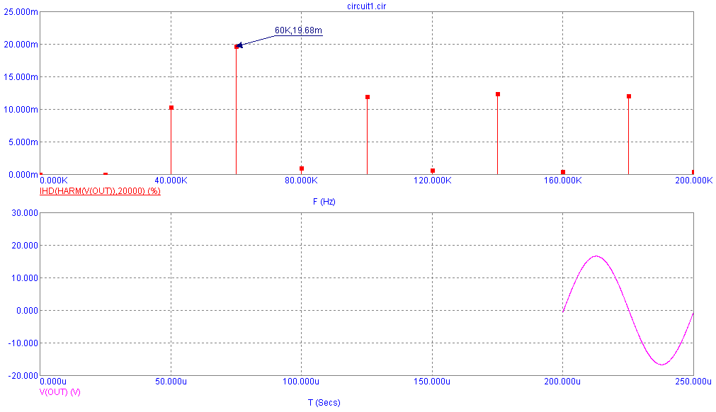

    В принципе картина как и в симуляторе. Нечетные гармоники. Пробовал снижать емкость коррекции?

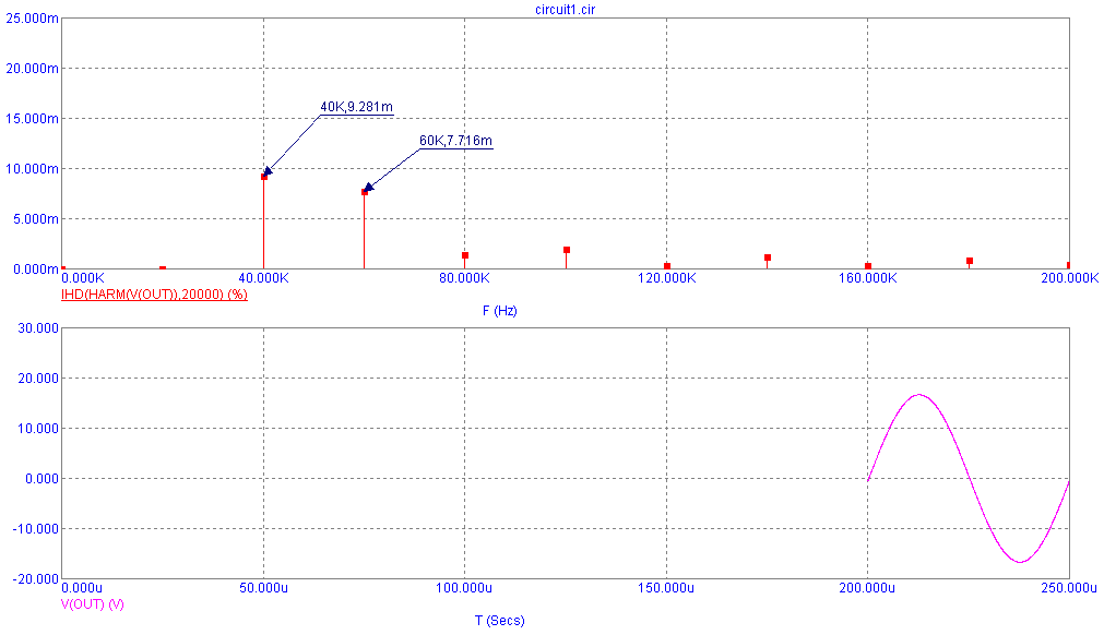

    Точность лучше но вот на практике толку практически ноль. Даже в симуляторе.
    Первая картинка с транзистором, вторая-без. Как видно толку практически ноль.
    Робяты,эта схема самодостаточна.при ее усовершенствовании придем к шушуринскому усю.Рано или поздно.Но придем.
    Нет не придем эту схему можно разогнать еще немного. С Шушурина я выжал практически все.

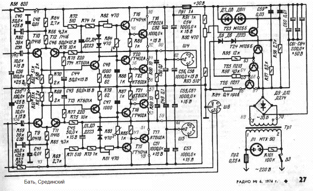

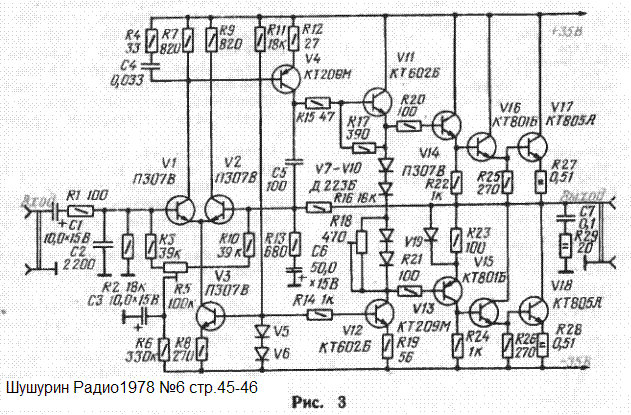

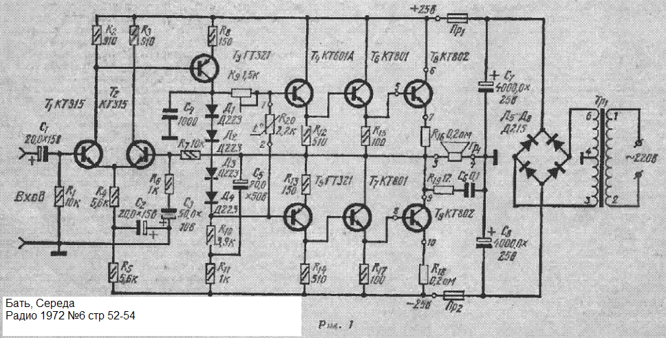

    Надо же. Радио 6/78год-Шушурин. Радио 1972год номер 6 это Бать и Срединский,с однополярным питанием вариант 74года.

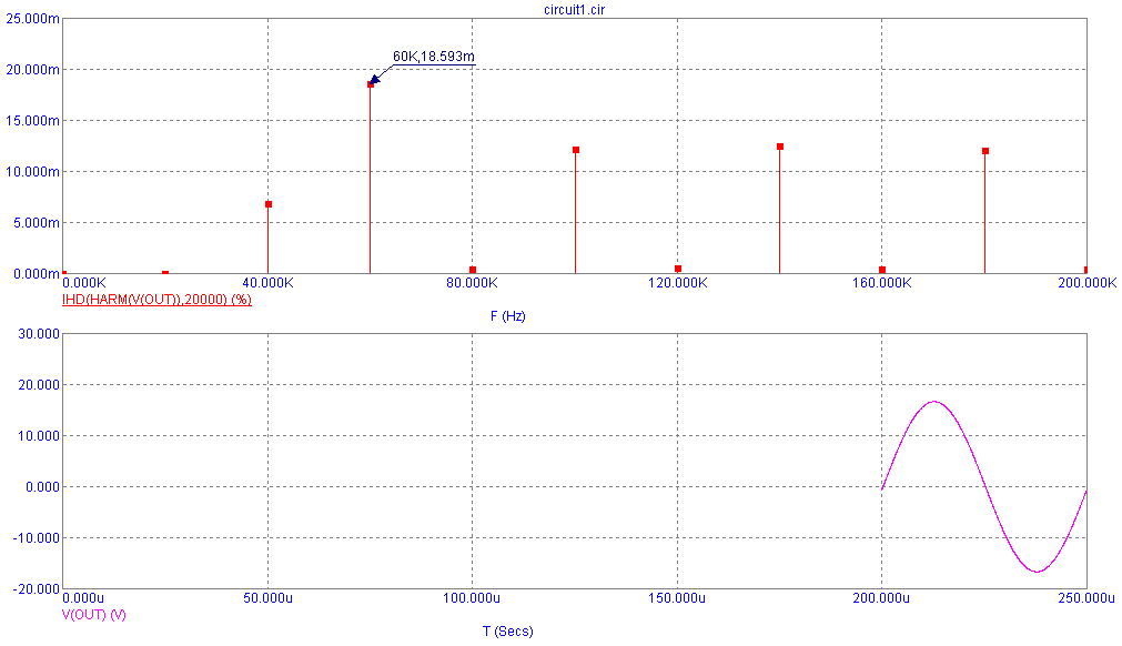

    Вот чего можно добиться, добавив всего две детали - искажения снизились вдвое.

    THD-0,005%.
    Судя по спектру из первого поста, скорее 0.5%.. Ты как умудрился спектралаб изнасиловать, чтобы он при таком спектре такие цифры казал?
    Какой тестовый сигнал, настройки анализатора?
    ПОкажи скриншот через printscreen.

    Это о них?
    Как по моему скромному мнению некоторая эволюция в схемотехнике всё же произошла. Мне например нравится каскод и ещё кое что.
    С Уважением!
    ES
ID:	141180   Нажмите на изображение для увеличения.
