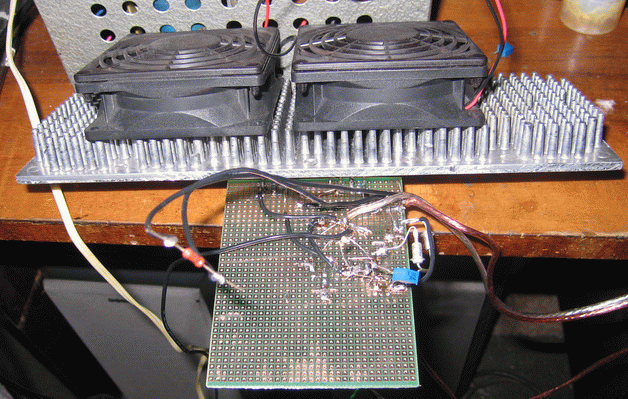

    Цитата Сообщение от OLZ Посмотреть сообщение
    Субъективно - в хирагах-худах не место высоковольтным японским СВЧ транзисторам типа тошибы и санкена. И по звуковым свойствам и по высокой вероятности неустранимого возбуда.
    Какие же они СВЧ?
    30МГц всего
    Первый макет Худа собирал именно на тошках 5200, и сболее глубокой ООС , с меандром и на чисто емкостной нагрузке не звенело (схемка чуть модифицированная)
    И собрано было при этом совсем порнографически, с офигенной длинны контурами
