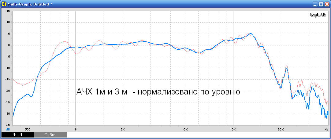

    Итак, произвёл измерения того-же динамика, но уже двухканальным методом - существенной разницы я не заметил.

    Вроде оно, а остальные строчки для чего ?
    Акустические измерения с помощью программы LspLab 3.
    Или правую нижнюю кнопку...
    Add delay наверно тоже нужно галку поставить.
    Не обязательно, можешь потом вручную окно подвигать...
    Есть такое понятие, как "спектральное окно"(window)...
    вместо "Rectangular"(форма окна прямоугольная, поэтому большая погрешность от краев!) выбираем "S Hanning Cos"(т.н. сглаживание, форма окна похожа на колокол)...... приставка "S" то же, что и "1/2"(разрезаный колокол) ...
    Начало S-окна нужно ставить на вершину 1-го(максимального) импульса(для правильного формирования фазы(measured phase))
    И получается довольно приятная картинка...(см.вложение)
    PS Надеюсь понятно объяснил...

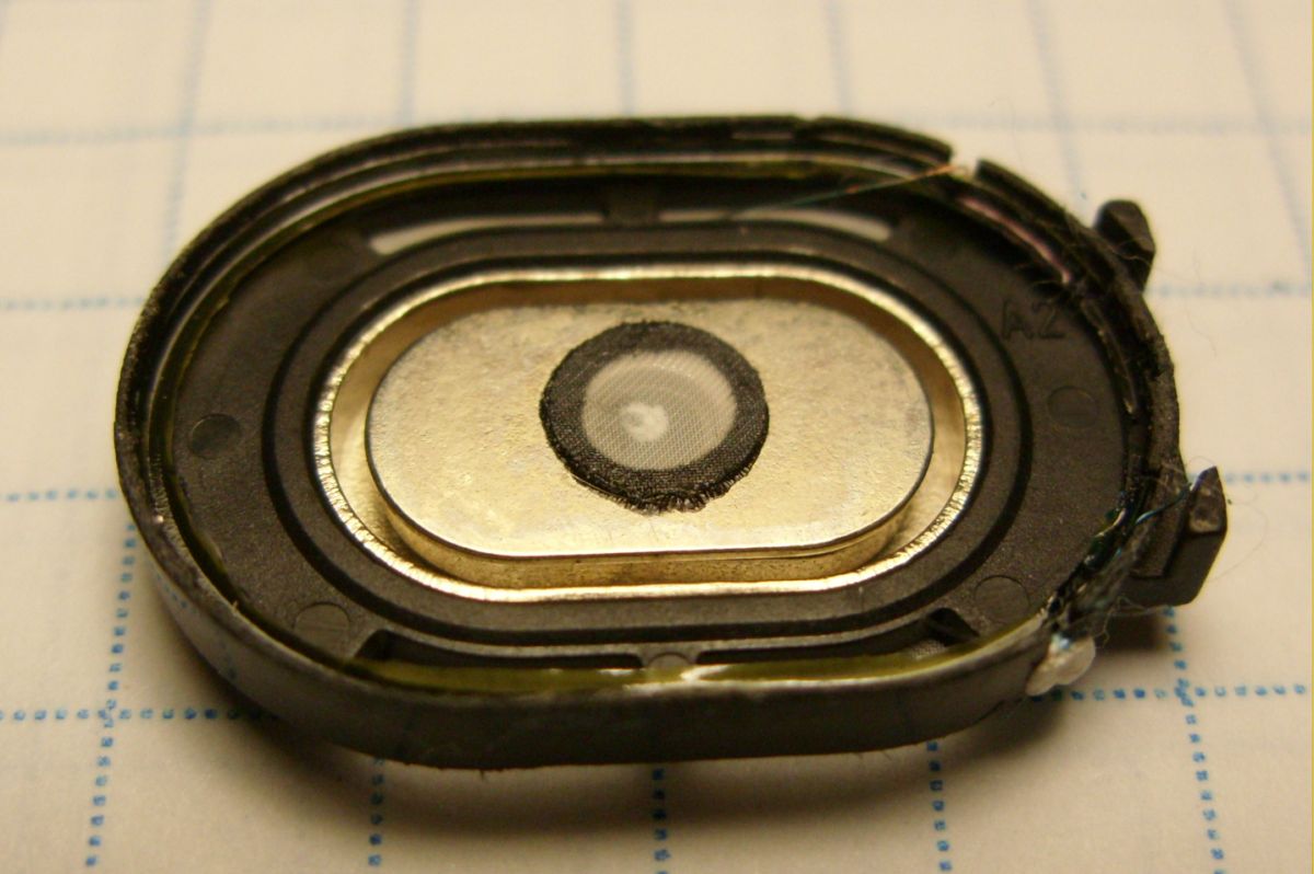

  4. #63
    Аватар для mAxSpace
    18,835
    По умолчанию Re: Как вам такая пищалочка ? Моторола.

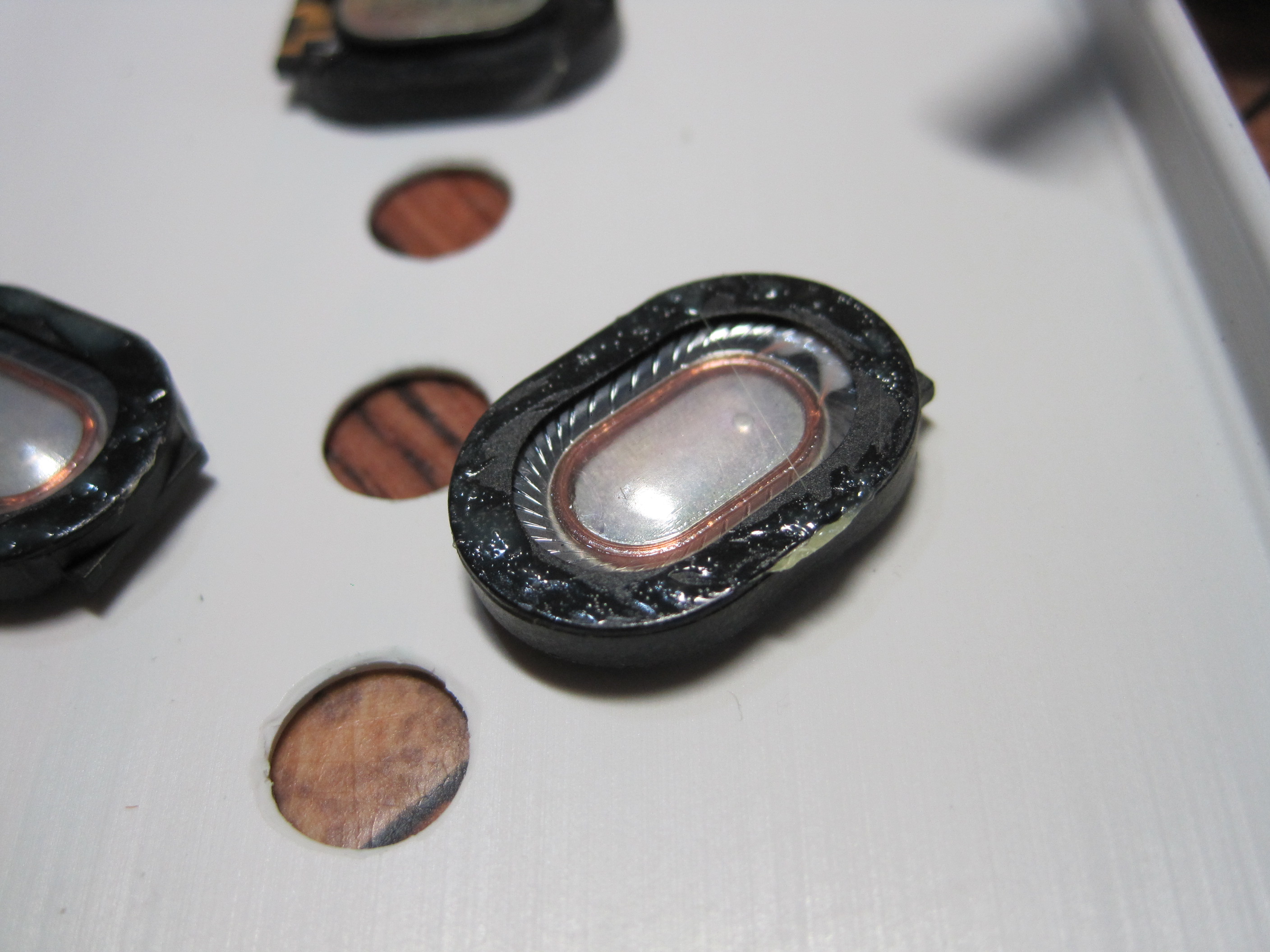

    Появились кое-какие данные о мощности этих динамиков.
    Как измерялось :
    Было сгенерировано два сигнала, один для калибровки уровня - синус 1кГц, другой непосредственно для измерения - розовый шум. Оба имеют в пике одинаковый уровень.
    Оба сигнала в виде аудио файлов были загружены в foobar2000. По "синусу" осциллографом была произведена калибровка уровня на выходе усилителя - мощность составила 12.5 вт RMS на при нагрузке 8 ом (10 вольт RMS).
    При помощи плагина "Crossover" производилась имитация ФНЧ, т.е. спектр розового шума был обрезан фильтром 2-го порядка.
    Был взят один, немного бракованный динамик, - у него помята мембрана и он на определённых частотах "позванивает" своим лавсаном(предположительно)
    При "продувании" динамика измерялась температура его магнитной системы.
    При частоте среза 2кГц температура МС составила 63 градуса Цельсия, при частоте среза 1кГц - 70 градусов, при 500 гц - 69 градусов
    Температура измерялась термопарой мультиметра, поэтому можно предположить что была кое-какая погрешность, но нам для определения приблизительной мощности такой точности будет достаточно.
    По всей видимости магнит неодимовый, поэтому очевидно, что перегревать его не желательно, поэтому максимальной температурой была выбрана отметка в 60-65 градусов.
    Стоит отметить, что при продолжительном эксперименте динамик повреждён не был.
    Разумеется животный интерес не дал мне на этом остановиться и было принято решение дойти до температуры, когда что-то испортиться - либо обмотка, либо поплавиться мембрана. Плагин фильтра был выключен и на динамик пошёл полный диапазон (20...20000 гц) При уровне -6дБ температура 77 градусов, при -3дБ - 106 град., при полной мощности(напомню, что полной мощностью у нас является 12.5 вт при нагрузке 8 ом) температура составила 146 ! градусов.
    Китайцы приятно удивили, т.к. даже при столь высокой температуре ничего не оплавилось и не повредилось, даже скажу больше - мембрана немного распрямилась(хотя на глаз этого не заметно) и посторонних призвуков стало значительно меньше.
    Итак, что мы имеем.
    При частоте среза ФВЧ 2-го порядка в 2 кГц мы можем подключить этот динамик к многополосной АС сопротивлением 8 ом питающейся от усилителя 12.5 вт.
    В 4-х омный вариант - нужно установить два таких динамика параллельно и при этом усилитель можно применить мощностью 25 вт на нагр. 4 ома.
    Если АС более мощная, то можно использовать смешанное соединение динамиков - для АС мощностью 100 вт, сопротивлением 4ома потребуется 8 таких динамиков, вопрос по расположению такого количества излучателей пока остаётся открытым.
    При помощи программы Drivers PoverCalc было выяснено, что реальная мощность по стандарту DIN составляет 2 ватта

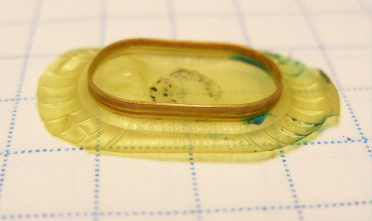

    Вот так выглядит мембрана и МС динамика после разогрева до 146 градусов, интересно, что катушка покрыта слоем чего-то прозрачного - вероятно это тот-же материал что и используется в мембране, а быть может катушка как-бы "заламинирована" в продолжении мембраны. До воздействия экспериментов катушка была такой-же.
ID:	55295   Нажмите на изображение для увеличения.
    Последний раз редактировалось mAxSpace; 10.08.2009 в 00:57.

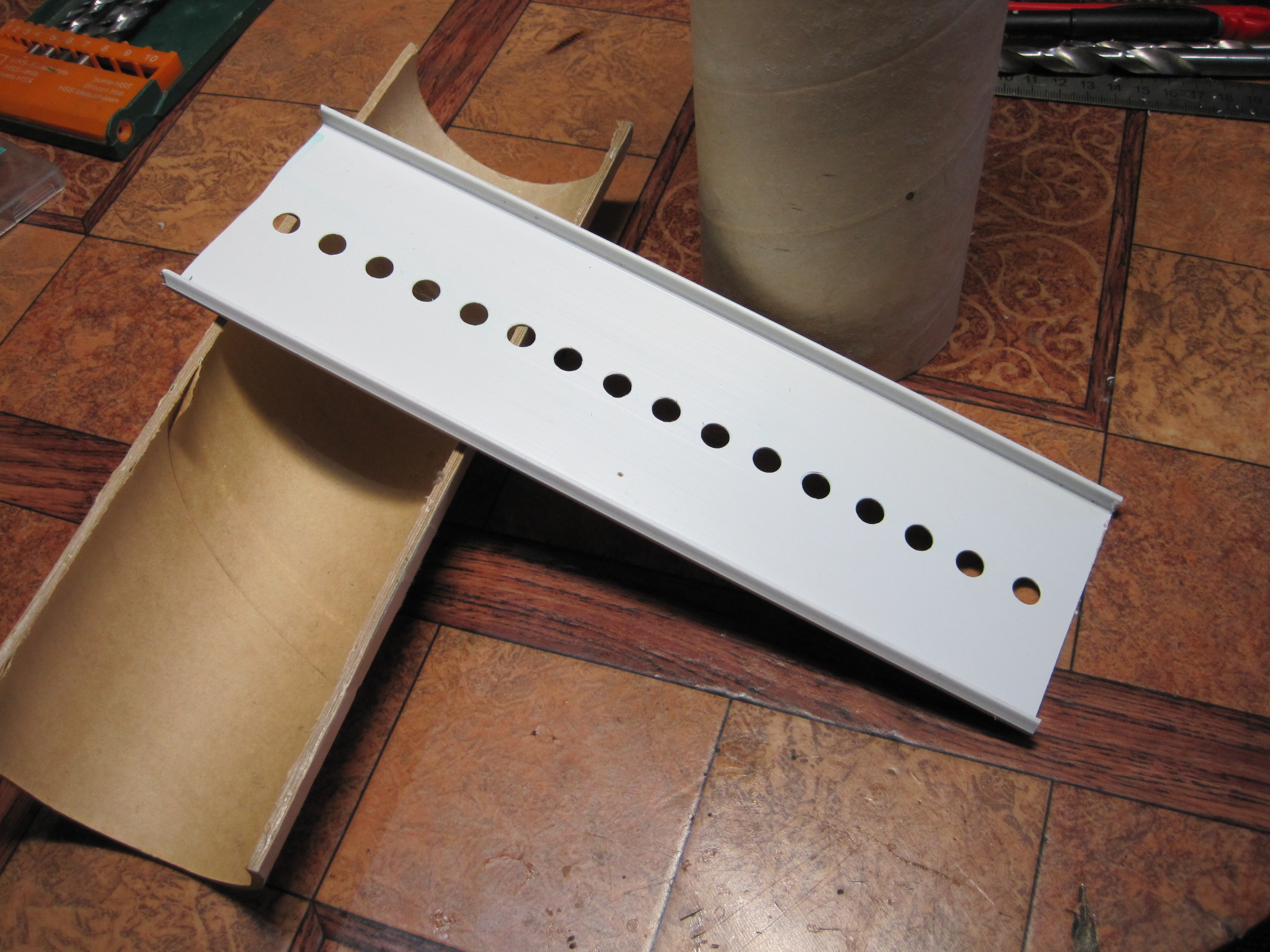

  5. #64
    mAxSpace, пора массив пробовать
  6. #65
    Аватар для mAxSpace
    18,835
    rogozhin, пора, но я скоро не обещаю - во первых другие дела не доделаны, во вторых надо ещё семь раз подумать как их акустически оформить, здесь два противоречия : в ОЯ звуку нехватает яркости и драйва - т.е. напрашивается уменьшение объёма, с другой стороны добротность очень высока и её надо уменьшать или хотя бы не увеличивать.
    Пока выход вижу один - очень небольшой объём сзади и внутри несколько резонаторов Гельмгольца, настроенных на суммарный резонанс. Этим мы подчеркнём и сразу, я надеюсь, выровняем излишнее "подчёркивание" нижнего диаппазона - 1...2 кГц.
    Ещё нужно выделить/подправить провал на 4кГц (3...8 кГц) - тут пока кроме небольшого рупорка в голову ничего не приходит, сложность в том, как его изготовить для массива из 6-ти динамиков.
    Добавлено через 10 минут
    жуть как неловко, но может кто подскажет простой расчёт длинны рупора и угла его раскрытия - я это .... в рупорах туговат.
    Последний раз редактировалось mAxSpace; 16.06.2009 в 19:38. Причина: Добавлено сообщение

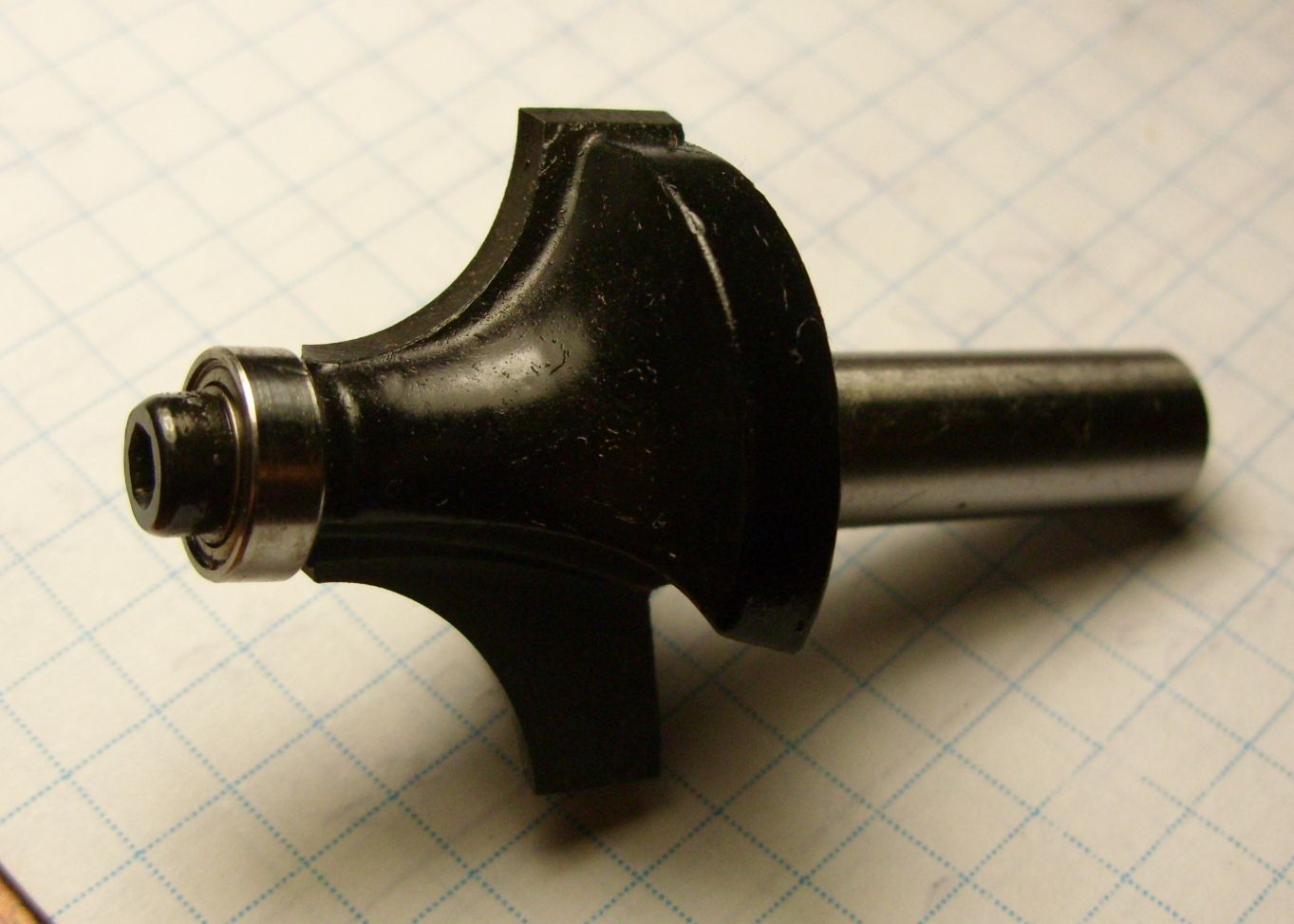

    Как считаете, если в MDF-е примерно вот такой фрезой вырезать рупор (или как его называют волновод), что это даст ?
    Пробовал на динамике од плазменой панели, в общем маловат(узковат раскрыв рупора) - горбит. По поводу ачх и оформления попробуй ПАС, то есть сзади динамиков панель из почти прозрачного до определённой скорости движения воздуха материала. Например из нетканого войлока на подобии того что в зелёных таких губках абаразивных для мытья посуды применяется. Настраивать можно количеством слоёв. Я темой заинтересовался, по опту такие динамички от 5р шт. то есть можно сделать настольные клоноподобные минимассивы, для работы с компом, ибо на рабочем столе с местом беда. А с ними хоть омниполяры.

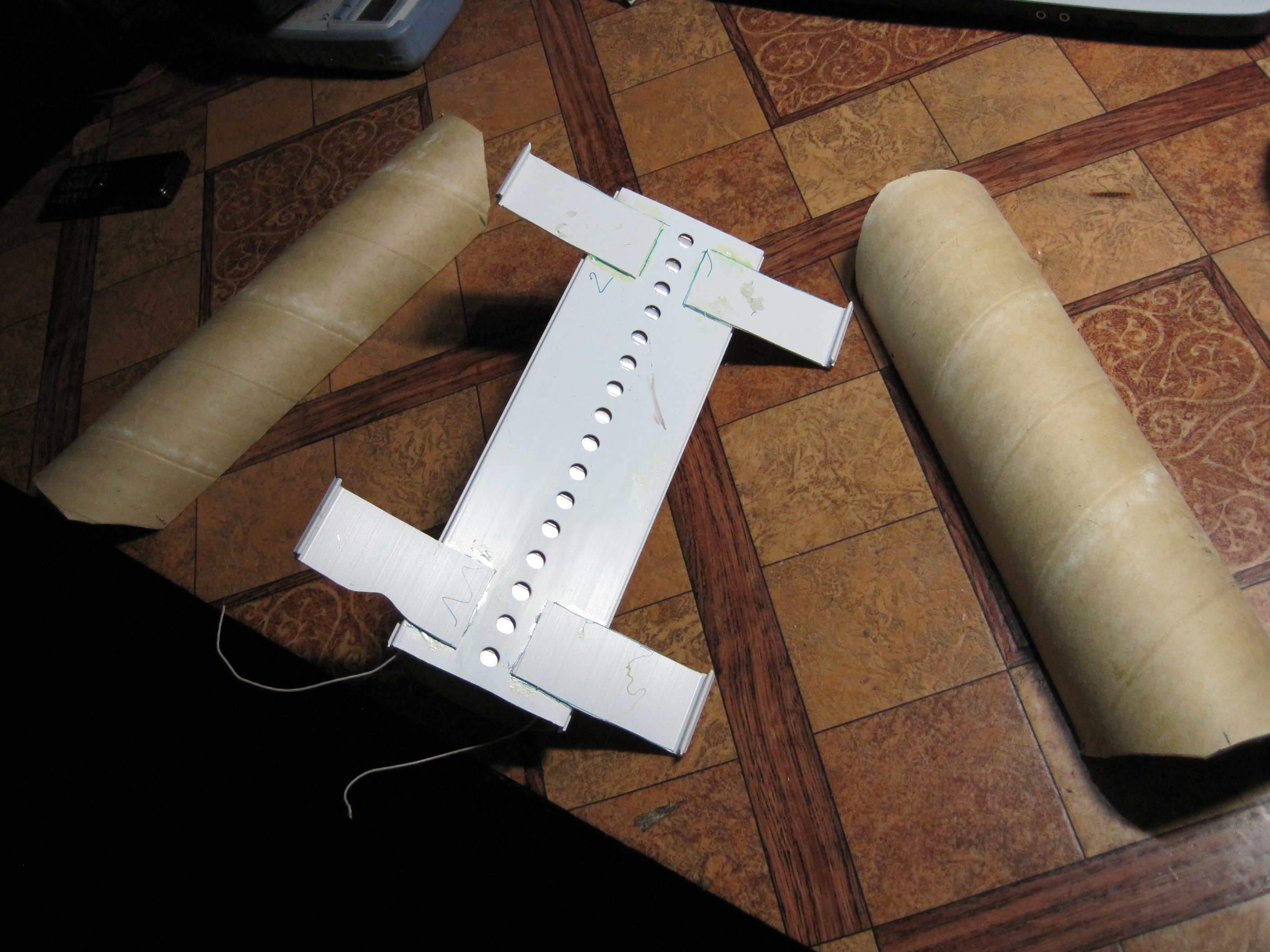

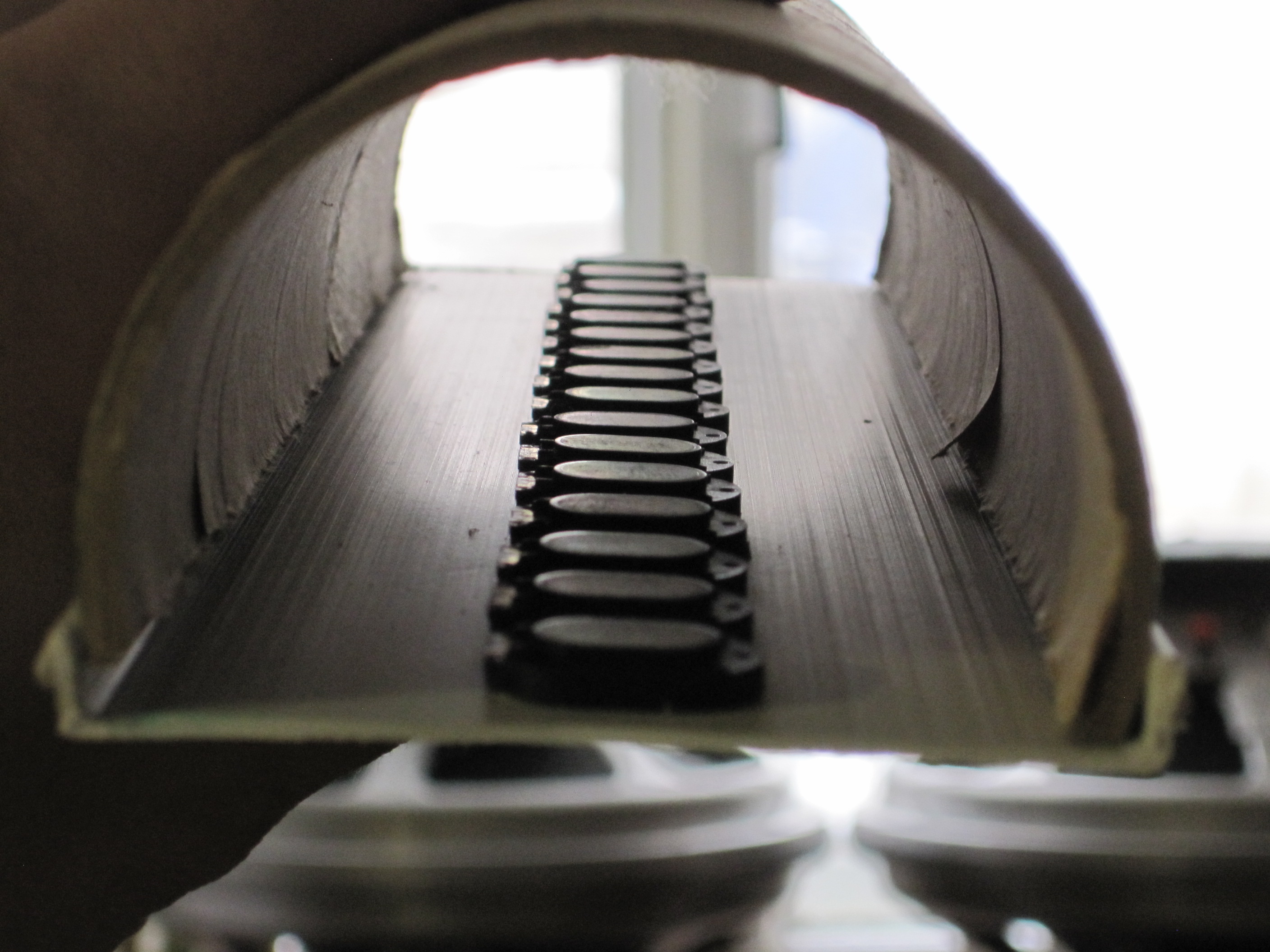

  20. #79
    Аватар для mAxSpace
    18,835

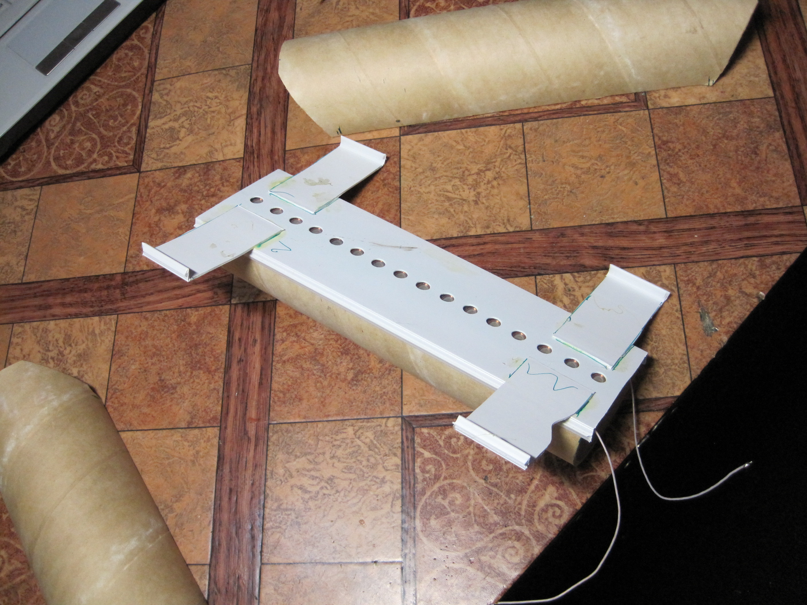

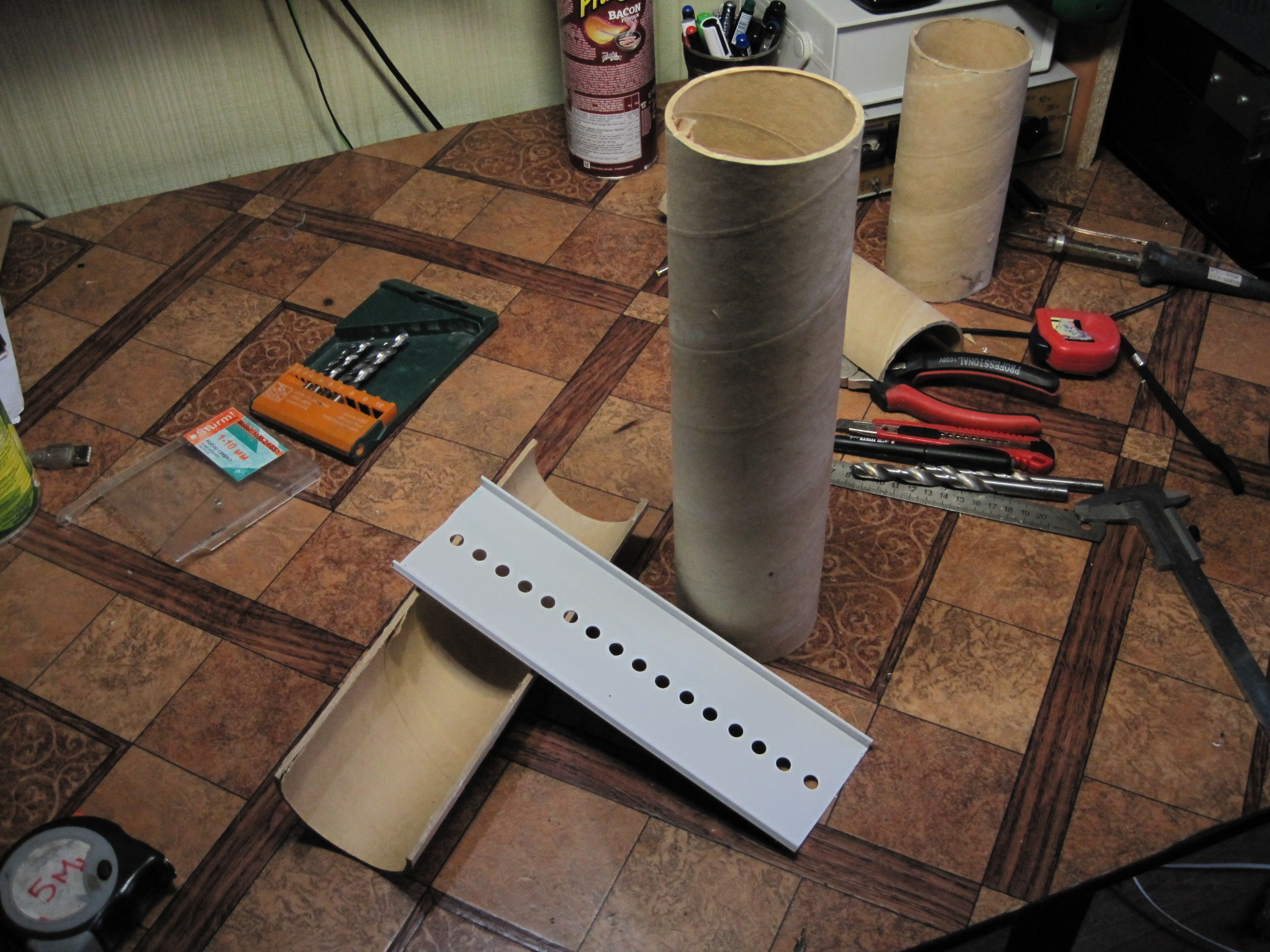

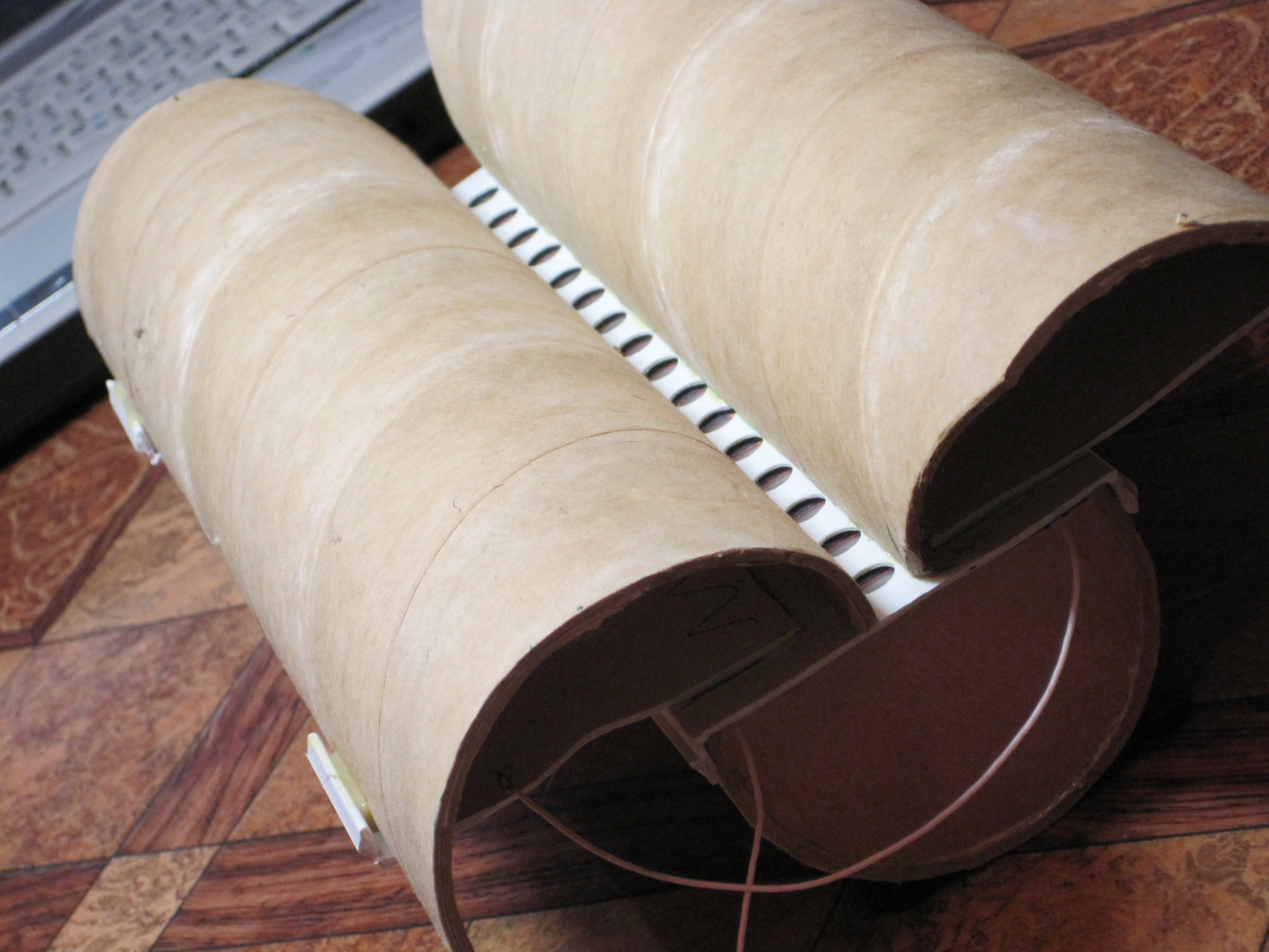

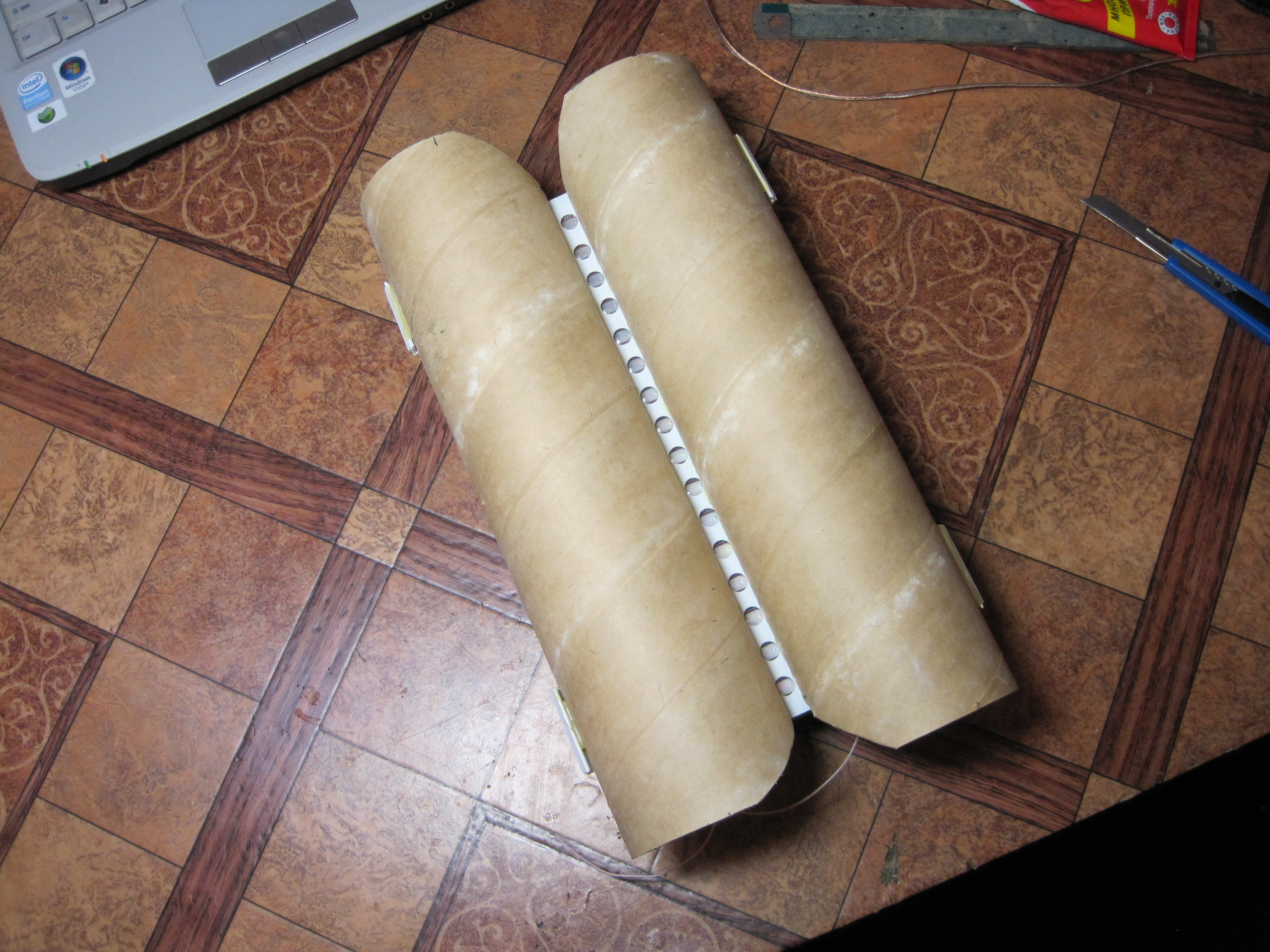

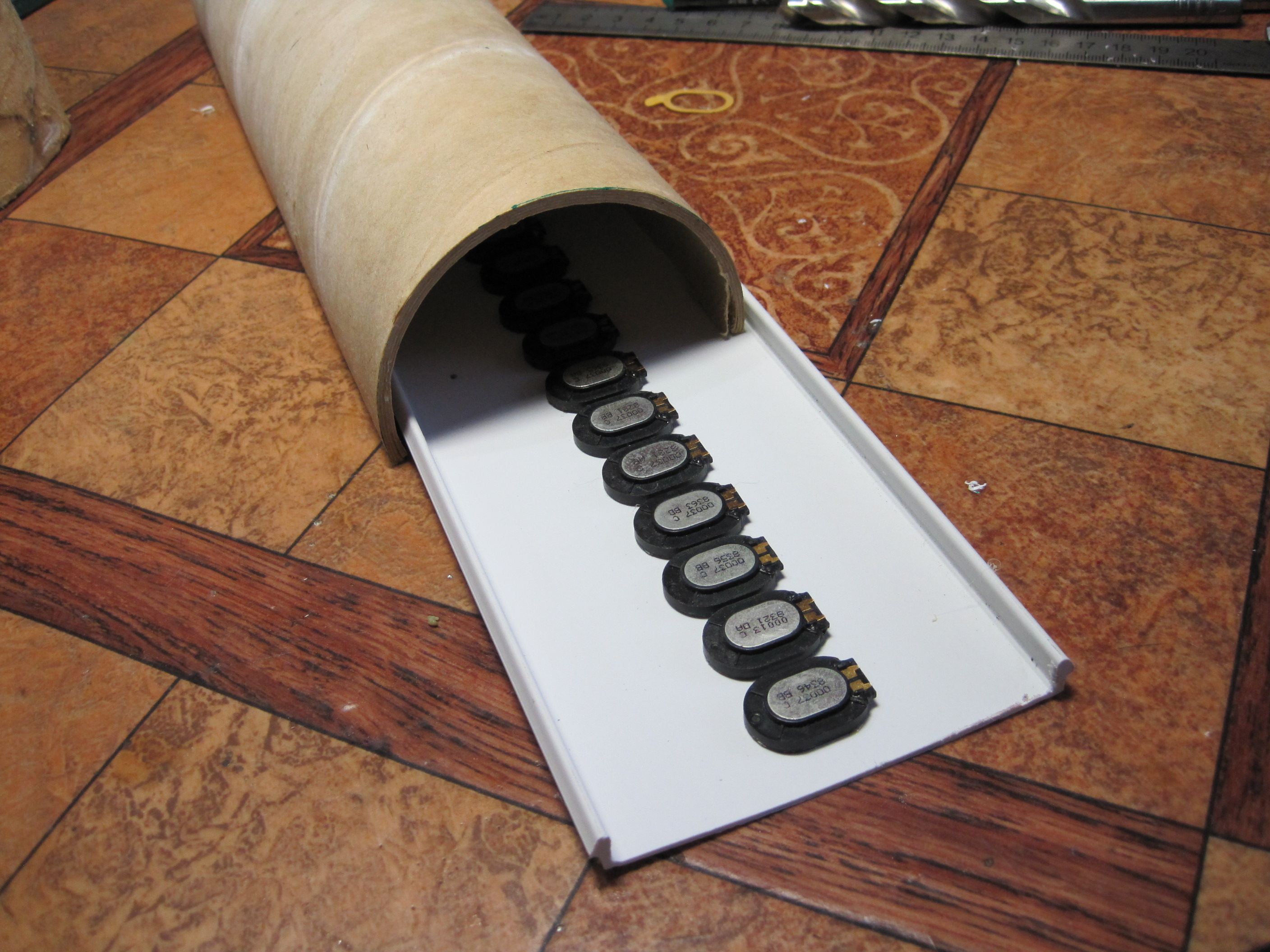

    И так, вторая серия
    Пока картинки, измерения будут чуть позже, как только склеится всё понадёжнее.
    На слух уже могу уверенно сказать - вертикальная диаграмма на самых верхних частотах очень узкая - 5...10град, горизонтальная наоборот очень широкая - вероятно в последнем виновата форма рупора-волновода, который я сначала хотел сделать из четвертинок трубы, а в последний момент сделал из половинок - решил что так измерения без бафла будут ровнее.
    По методике измерения мощности из #63 этот массивчик 32 ватта, что означает что при частоте раздела 2кгц и равной с низовиком чувствительности его можно ставить в 200-т ваттную колонку

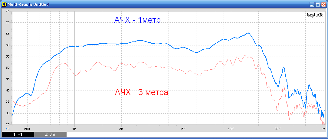

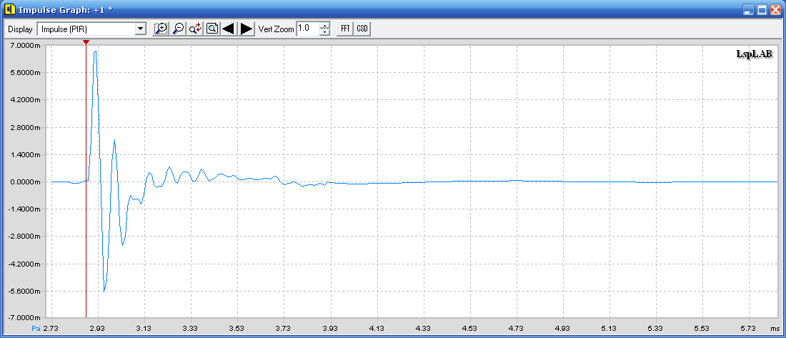

  21. #80
    Аватар для mAxSpace
    18,835
    Чуда не произошло - всё в мусорку

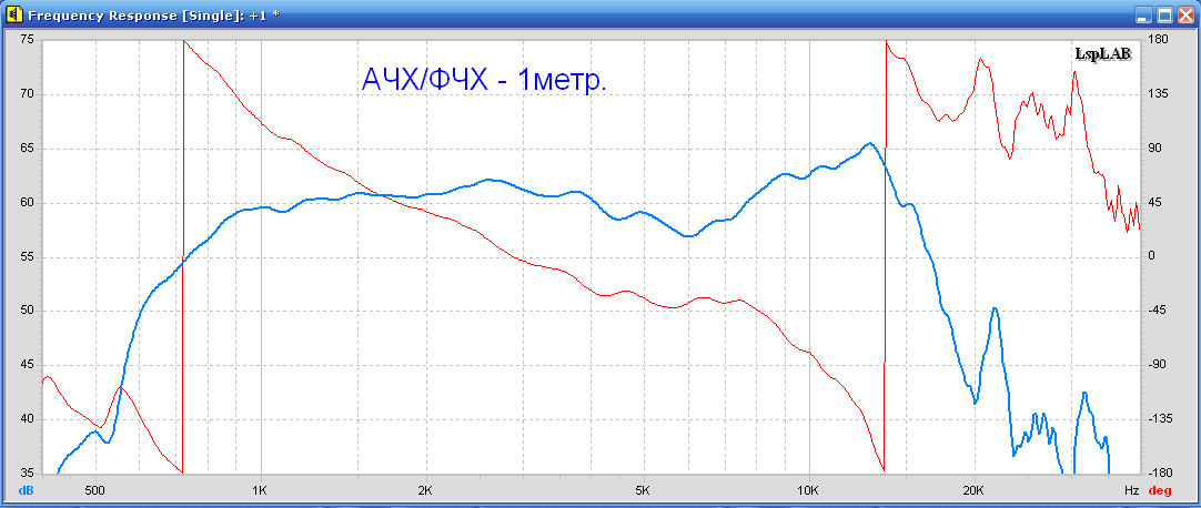

Название:	PIR (1метр).png
ID:	152326   Нажмите на изображение для увеличения.
Название:	АЧХ (1метр и 3метр&#1072.png
