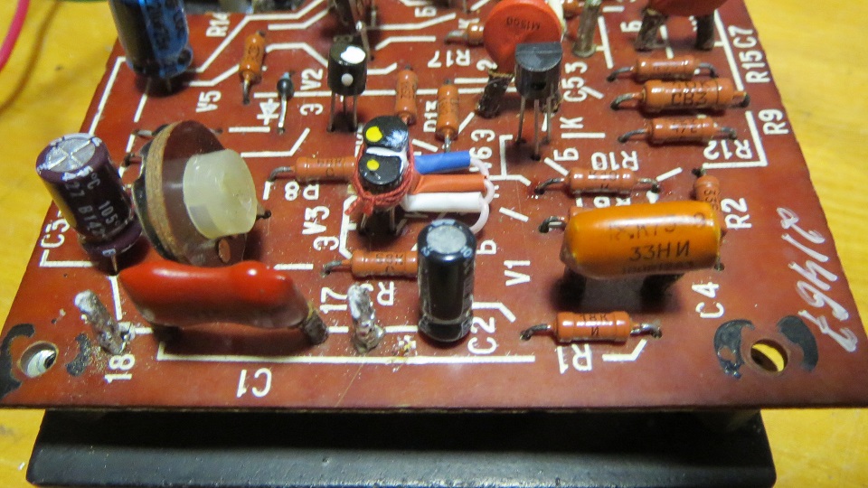

    Имеется усилитель Амфитон У-002. На выходе постоянка +26в напряжение питания +/- 26в. Транзисторы все исправны. режимы до VT6 в норме.
    Конденсаторы по питанию пробовал свежие ставил. Напряжение питания чуть повысилось но ситуация на выходе ничуть не поменялась. Где рыть подскажите.

    По умолчанию Re: Амфитон У-002 постоянка на выходе
    Многовато. Замкните вход конденсатора С1 на корпус и погоняйте так минут 20, а потом проверьте О. Если О также уйдёт, то советую вот что:- подобрать транзисторы диффкаскада по коэффициенту передачи h21э, потом ихние корпуса с плоской стороны смазать термопастой и прижать друг к другу, обмотав проводом, а потом аккуратно запаять на место. А ещё лучше их заменить на импорт ВС556В и также проделать такую же работу.
    Как посоветовал LVR444 отобрал одинаковые V1 и V3, по коэффициенту передачи, соеденил в месте, по середине термопаста. Дифкаскад работает отлично.
