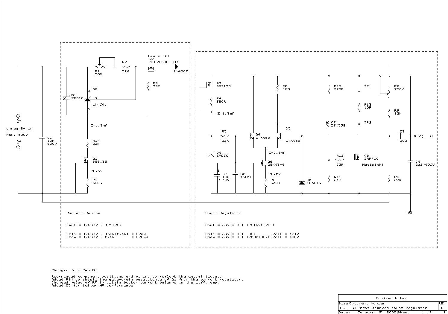

    Dimatishov, есть ещё один вариант питания анодов, который я рассматриваю для себя. Это параллельный стабилизатор. "Электронный дроссель" я сравнивал с другими вариантами питания на примере драйверного каскада транзисторного усилителя. Без фильтрации звук был грязный , с "электронным дросселем" - задушенный, с параллельным стабилизатором чистый и свободный. С большим железным дросселем не пробовал - места в корпусе не хватает как всегда. Заметь, всё это я услышал меняя питание одного каскада усилителя с потреблением 36 мА по и 32 вольта на плечо. С лампой будет слышнее, как мне кажется. С тех пор тему "электронного дросселя" я для себя закрыл как неподходящую для звука. Хотя, наверное, она имеет право на существование при токах 1-2 мА.
    У Манфреда Хубера было очень много разных схем параллельных стабилизаторов. Вот одна из них:
Название:	voltage shunt regulator.gif
    С уважением, Сергей.
  21. #80
    38,940
    По умолчанию Re: Собран лёгкий аналог гибрида AI50 NEM.
    Прекрасно существует при токах 50, 100 и 300мА
    А чтобы звук небыл "задушенным", одного ЭД мало. Наличия приличных емкостей ПОСЛЕ ЭД -он не отменяет, да и другие ньюансы имеются...
    И главное - не питать лампу 32-мя вольтами....
