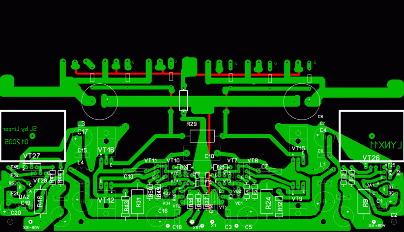

    Лана, лентяи, вот вам односторонняя плата с драйвером. И в lay . Схема "пост 32"
    Дорисовал две перемычки, первоначально забыл.

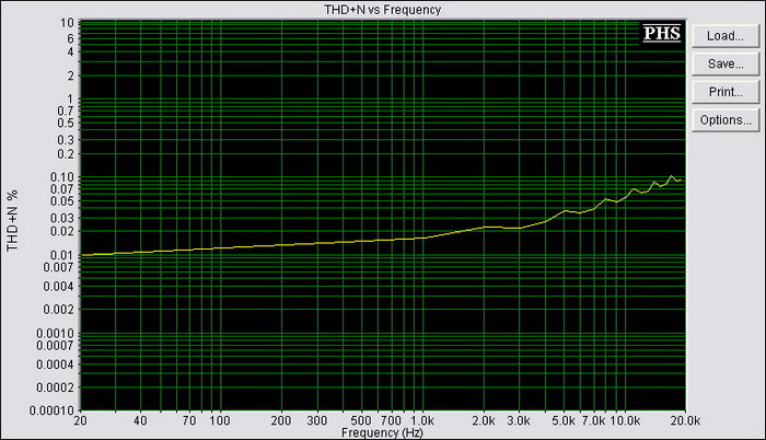

    вы гармоники чем меряете то а ?
    в ветках л.зуева и sia столько разборов дезигнов плат и разжевываний почему нельзя в конкретном случае получить лишний нуль после запятой, а тут нате, раз, два и 0.012 да еще без оос
    А хде вы вычитали что без ООС ??? Без ООС в районе 0,18- 0,2 и до 0,4 % . Не читайте подиагонали, я уж подумал я чего нетак наклавиатурил. Перечетал , вроде ясно что к чему.
    Карош запятые высматривать
    Вот график искажений с ООС моего варианта при 60 ватт на 8 ом, уже с интегратором.

    kaskod, Я буду собирать по печатке из поста 70 только пока без MJE340-350. Транзисторы именно 2sa1145 2sc2705?

    печатку лучше переправить.
  15. #74
    Частый гость Аватар для err_serhio
    09.06.2006
    Тирасполь
    Она АБСОЛЮТНО нормальная, компактная и безпроблемная,
    покажи пример
    err_smart, На плате интегратора : стабы для OU резистор + стабилитрон и там не нарисован один резистор у меня он с обратной стороны платы + электролиты питания сверху. Свободного места нет ни грамма из за разиеров кондёров 1*250 меньше не реально. Платку неправил т.к интереса незамечено. Дорисую на досуге.

    Ditter наверное имел ввиду переправить печатку лучше в моем случае-без использования повторителя.
    А пошире земляные дорожки сделать смысла нет? Или будет только хуже?
    Делай лучше с повторителем, оставь в крайнем случае место потом вставишь. FOXER1 писал что ему термокомпенсация понадобилась, я вроде не замечал , делал на макете и с повторителем. А без повторителя плата в старт- топике.
    Добавлено через 49 секунд
    Да не вижу смысла.
