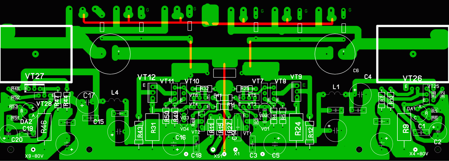

    Вот близится к завершению эпопея с данным усилителем.Часть обсуждения здесь
    https://forum.vegalab.ru/showthread.php?t=8250&page=22
    Но там много, сумбурно и немного не в тему. Так как данный усилитель в итоге оказался всё же с ООС. Хотя для души, конструктивно, за несколько секунд превращается в безООС, так как я всё же неопределился что мне больше по душе и какое настроение у меня в данный момент.
    Усилитель получился очень ХОРОШ, конструктивно удобен. Предвижу некоторые вопросы_ почему? Эксперементов проведено уйма, потрачено полглда жизни И сделаны вполне конкретные выводы. Многое обсуждалось по ссылке, повторятся не хочется.
    БП нормальный просто люблю корпуса от комповых БП пользовать, для универсальности
    Вообщем решил сделать отдельную тему, с платой, схемой, всё проверено. Повторить под силу даже начинающему, всё работает и практически в настройке не нуждается
    Тот же вариант +ЭП схема пост 32, платы пост 67
    На схемах ненарисованны стабы и блокировочные конденсаторы, на платах всё присутствует .см. схему ориг Линкса 11, На плате интегратора OU питается через резисстор и стаб, как в последующих версиях Дмитрия
    Попозже выложу платы и схемы софт-старта и защиты АС, у меня они будут другими нежеле у Димы.
    Чиста любительский конструктив-даже транс ручками .
    По недосмотру , на плате недорисовка VT10/VT7 коллектор соеденить с базой, в архиве и в "лай" ИПРАВЛЕНО
    В архиве" мультисим" файлы с ЭП и без. Варианты отладочные да и настраивать нужно в железе. Это просто кому лень набирать схему и кто пользуется "мультисимом"
    2010.02.14 добавляю файл МС9 для симмуляции, допущения: вместо светодиодов стоят резики, нумерация элементов здесь своя и с платами и ортг схемами несовпадает. Схему рисовал не я , так как непользуюсь данной прогой и её рисовалка мне о..очень не нравиться, я просто её подправил.

    По умолчанию Re: LYNX 11-14 с выходом на 2SK1058/2SJ162
    А как насчёт ООС и интегратора? А то на схеме безосный вариант
    СамоПисец
    Аватар для kaskod
    15.12.2004
    VILNUS
    2,170
    ООС -один резистор у меня навесным стоит, как завтра фотку положу , можно и в плату поставить. Интегратор будет на отдельной платке , пока в процессе. Коррекция уся даже при введении ООС нетребуется.
    В гейтах латералов стоят одинаковые резисторы 330r. 2SK1058/2SJ162 не так уж и комплементарны. Это компенсируется? Какая постоянка на выходе в режиме покоя?
    СамоПисец
    Аватар для kaskod
    15.12.2004
    VILNUS
    2,170
    Цитата Сообщение от Ivan_ Посмотреть сообщение
    330r.
    Это не влияет на степень открытия того или иного транзистора . Больше на постоянку влияет разброс pnp/npn в УН. На выходе по умолчанию 0,6в .Я сбалансировал одним из эмитерных резисторов в УНе. 1058/162 я даже не мерял по двум причинам: 1.Других нет 2. Их запаралелено по 3 штуки ,они сами себя усредняют.
    Ещё-бы и плату в .lay, и файл микрокапа...
    СамоПисец
    Аватар для kaskod
    15.12.2004
    VILNUS
    2,170
    Плату пожалуйста, а файлы только мультисимовские, увы.
    kaskod, а схема из симулятора соответствует деталям на плате ?
    12.01.2008
    Алтайский край. Наукоград Бийск.
    1,295
    Питание у меня УНа +/-53в ,оконечного +/-42в, мощность 85вт на 8 ом и 170 на 4 ома чисто и красиво
    На эти мощности 2-х пар латералов хватит. Хотя запас карман не тянет. Если есть возможность, почему и не 3-и пары применить. А какой ток покоя выходных транзисторов?
    Эта -ДА. Нумерацию см из схемы оригинального Линкса 11. На этой же плате делаются различные варианты, например этот, ниже, графики , измерений тоже в той ветке остались..
    Для безООСного хватит, но третья пара не мешает-считаем вых. сопротивление.
    kaskod, ок, вы кстати обмеривали свой экземпляр каким нить спектралабом ? от симулятора далеко ушли при такой печатке ?
    СамоПисец
    Аватар для kaskod
    15.12.2004
    VILNUS
    2,170
    Естественно и по всякому, всё в той ветке осталось, сюда я просто решил в старт топик переложить схему и плату чтоб не искать долго-БО СТОИТ ОН ТОГО. Практический результат с симуляцией розница очень мало. Да и печатка как можно заметить не моя, я только её подправил под свои требования.
    А...да, на схеме нет стабилизаторов УНа , на плате они есть "см ориг схему L11" единственно , скорее из за моих экземпляров ТЛ431 напряжение пришлось подгонять, тут и с симулятором разногласия. Кстати необходимости в 2sc3423/1360 тоже нет, всё в пределах допуска и ничего не греется. Ток покоя я поставил 200ма ,честно разницы при увеличении онного тоже незамечено, но естественно она измеряема.
    victorpg, Впринципе изменять номиналы необходимости нет, у меня настройка и опробование велось при +/- 27 и те графики по ссылкам сняты при 27в. Но при таком пониженном всё же я бы уменьшил эти резисторы. Настройки не требуется , я делал 4 экземпляра, единственное балансировка по постоянке , я делал подбором R5 или R50
    см .схему оригинального Линкса 11
    Вся нумерация совпадает, уточненная схема в шапке, ненарисованы только стабы и не показан резистор ООС R23 в случае с ООС R27 100ом. У меня резисторы ООС стоят сверху "тот большой R23" для быстрого их удаления в случае моего капризаНа плате это всё присутствует, кроме R23. Моё ИМХО для выхода лучшие транзисторы 2SK1058/2SJ162 или их аналоги , и MJ21193/94 и MJ15024/25 из биполяров. Вариант на биполярах тоже на подходе , но там уже не 11.
    Конечно документация не совсем полная , но многое видно и понятно по плате сопоставить с оригинальной схемой Линкса 11 особого труда несоставит, уж извините привести в порядок надо время, а проект ешё недовершён, пока ещё нет платы интегратора... . И времени тоже нехватает, увы. В ближайшее время обмерю окончательный вариант, но чтоб что то кардинально изменилось , вряд ли.
