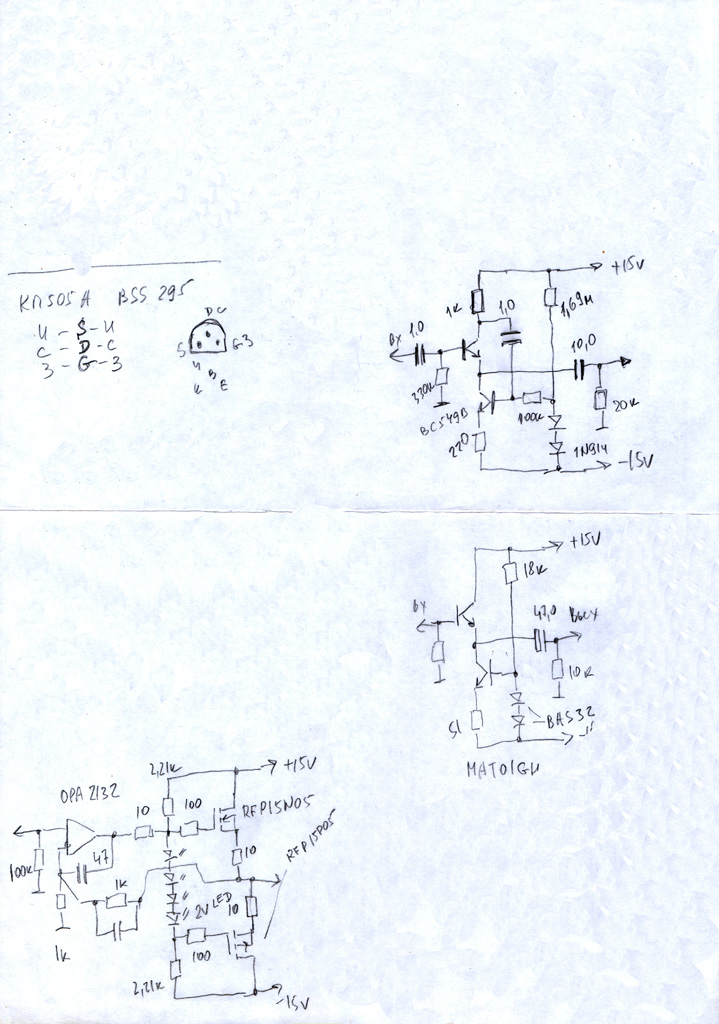

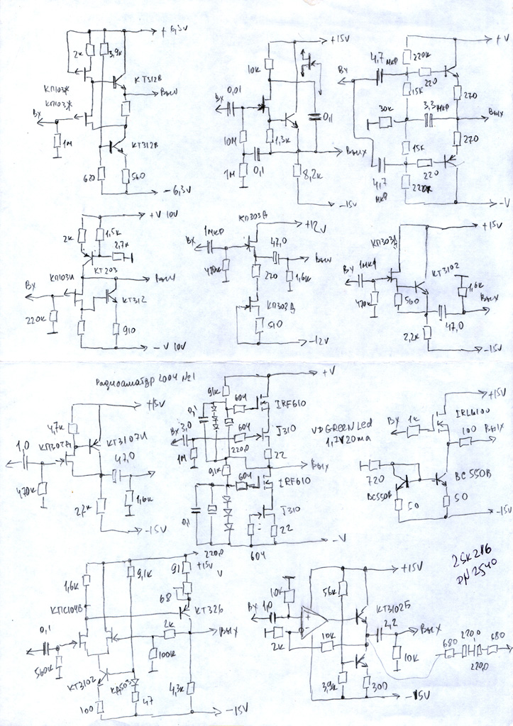

    Кстати, к разговору об источнике тока в стоке... Была такая, насколько я понимаю, серийная модель преда ALEPH "L".
    Схемы различных буферов.
