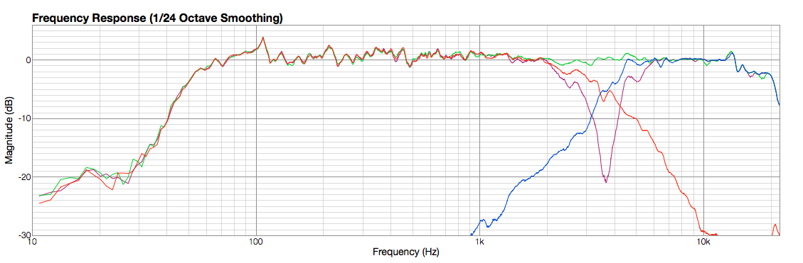

    Как-то странно Вы колонки меряете….
    Это сканспик 8531G00 + вэйвкор tw030wa06 в корпусе от йямахи полочника - слепил чтобы корпуса не пропали… (из того что было) Звук превосходный
