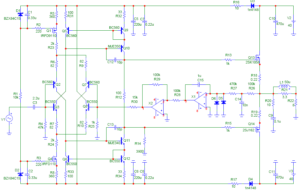

    Навеяно перепиской с камерадами Lelik и ИГВИН. Усилителей такого типа не делал и не слышал Давайте еще разик напряжемся и поможем довести эту схему.

    Схема обновлена, призываю пользоваться текущей нумерацией элементов во избежание путаницы.

    Резики добавлены, диоды переставлены.

    AMP_IGWIN1.CIR
    Так что там с интегратором?
    Игорь спасибо за ФАК по полевикам.
    Цитата Сообщение от SMD-n Посмотреть сообщение
    Заодно заменить входной резистор диф.каскадов на 47к , для симметрии режимов .
    R4=47k ??????????
    Сергей.

    R4=47k ??????????
    Я про R25 , заодно предел компенсации можно расширить .

    Изменю на следующей итерации.
    Сергей.

    По умолчанию Re: Давайте поможем сиротке (мне) довести до конца еще один усилитель!
    Зачем выравнивать базовые токи, если серво? Уж если выравнивать, то входов ОУ. Но это тоже совершенно не нужно Запаса компенсации, думаю, перехватит. О запасе имело бы смысл беспокоиться, если бы вход усилителя был открытый (без C3).
    А вот пару D5 и D6 я бы на сопротивление заменил точно, килоом двести.
    Цитата:
    Сообщение от GREY
    R4=47k ??????????
    Не, народ, так делать не надо.
    Через интегратор, конечно, передается низкочастотный сигнал.
    Он на выходе интегратора проходит через делитель R30R15. На инвертирующий вход поступает:
    1. Сигнал рассогласования по постоянке.
    2. Недофильтрованный сигнал по переменке, вносящий небольшую (очень небольшую) ПОС по НЧ.
    3. Входной сигнал.
    Для входного сигнала получается делитель: сверху 1 кОм, снизу 15 кОм, т.е. он проходит почти неослабленным.
    Для остальных делитель обратный.
    Окно компенсации получается не менее 100-150 мВ входного смещения нуля, что более чем достаточно.
    Надо понимать, что усилитель дифференциальный, т.е. усиливает РАЗНОСТЬ между входами. Соответственно, на вход + сигнал поступает через выходное сопротивление источника, а на вход - через резистор R25, имеющий сопротивление, близкое к выходным сопротивлениям большинства источников сигнала.
    Если же ПОС по НЧ хочется убрать абсолютно, достаточно исключить С14.
    Входной конденсатор конечно тоже надо убрать, и от исключения этого конденсатора звук заметно выигрывает. Как и от исключения емкости на инвертирующем входе, будь там хоть Блек Гейт, хоть полипропилен.
    Добавлено через 6 минут
    Я как-то с Lynx-сом на эту тему перетирал.
    По его словам, диоды не слышны и не мешают звуку.
    Но я думаю, Андрей, что твое мнение имеет основания.
    Давайте заменим диоды на входной делитель, с тем, чтобы входное напряжение на ОУ не превысило бы +/-15 В, при полной амплитуде на выходе усилителя.
    Т.е мое мнение - принять предложение
    R25 не меняем, диоды меняем на Rдоп=150к.
    Так хорошо будет?
    Входной конденсатор на усмотрение эндкастомера. Я для себя уберу. Но в разводке паттерн под пропилен оставлю.
    Как регулировать усиление? С разными резиками в зеркале усиление выросло, что сделать не нарушив ничего.
    Да, нормальное отношение делителя.
    1. Оперативно - подстраивая в небольших пределах R14.
    2. Общее - выбором сопротивления в эмиттерах ДК. Изменяя их сопротивления, меняем крутизку преобразования напряжение/ток ДК. Обратное преобразование в напряжение происходит как раз на R14.
    Если снизить в два и более раз мы грузим дополнительно УН, разве не так?
    2. Общее - выбором сопротивления в эмиттерах ДК. Изменяя их сопротивления, меняем крутизку преобразования ток/напряжение ДК. Обратное преобразование в напряжение происходит как раз на R14.
    Усиления хватало и без них. И с равным сопротивлением хватает. Что еще делают эти резики, кроме "перекоса" зеркала?
    R25 не меняем
    На самом деле, это уже в железе надо посмотреть будет, какое напряжение окажется на выходе ОУ. То есть, в другом смысле (не для выравнивания базовых токов), но с SMD-n согласен, что R25, может оказаться, надо увеличить. Но не до десятков килоом, а, может, в 2-5 раз.
    Rдоп=150к.
    А что не 240K? С теми 470K+100K, что уже есть, можно и 240K.
    Эти резисторы, с одной стороны, увеличивают ток выхода УН, увеличивая усиление (т.к. амплитуда тока растет).
    С другой стороны, они же вносят местную ООС, что несколько снижает усиление. Одновременно линеаризуя токовое зеркало. Однако, оно при этом становится менее "токовым", что плохо, т.к. растет входное сопротивление ТЗ - в идеале оно должно быть нулевым. ДК наиболее правильно работает, когда нагружен на закоротку, в этом случае напряжение на его коллекторах не меняется, меняется только выходной ток.
    В общем итоге, усиление всего каскада УН вырастает, но не в прямой зависимости.
    Добавлено через 3 минуты
    В одной моей конструкции так и сделано. И переключатель на плате, открытый/закрытый вход, торчит на задней стенке. Если что, можно включить емкость...
    См. #65!

    См. #65!
    Ну так вместо диодов если сопротивление, компенсация уменьшается же.
    Нет.
    Окно компенсации останется ровно тем же. Кстати, оно здесь составляет +/-0,8 В по смещению входного напряжения.
    А вот точность компенсации уменьшится втрое, если на входе поставить делитель 300k/100k. То есть смещение выходного напряжения усилителя, без такого делителя было, скажем, 5 mV. Станет 15 mV.
    То есть, что мы делаем: с выхода усилителя резик 300 кОм, потом в землю 100 кОм, с этого делителя на 470 кОм и т.д. без всяких диодов.
    Игорь, ага, согласен. Окно зависит от делителя 15K+1K.
    Так что с усилением делать? И что на счет излишней загрузки УН? Чем крутить усиление в результате? Мне бы чувствительность 0.7-1 В.
    Она примерно так и есть.
    Соберешь, если будет чересчур чувствительный, загасим эмиттерными резисторами в ДК.
    симулятор показывает большую чувствительность!
    Поставь в эмиттеры ДК 220 Ом и будет низкая.

    Да, ещё.
    Подстраивая в небольших пределах резистор R5 (или R8), можно добится очень малого смещения нуля на выходе усилителя (о чем говорил SMD-n). Т.е. интегратор только компенсирует уход.
    Критерий - близкое к нулевому напряжение на выходе второго ОУ интегратора.
    многовато.
    Есть проблема, все перекошено в минус по переменке на пару вольт, в чем дело?

    Блин, сорри1 Паника на корабле1 Смотрел первые три периода, видимо конденсатор интегратора заряжается. Запустил на пол секунды - все устаканивается.
    Еще раз простите - не владею я этим инструментом и о схемотехнике имею очень общее представление, из научно-популярных журналов.
    Да, туда крутилку в окончательном варианте встрою.
    Следующий вопрос. Ток покоя. Сколько должно получиться в результате и чем будем крутить. Межбазовым резиком?
