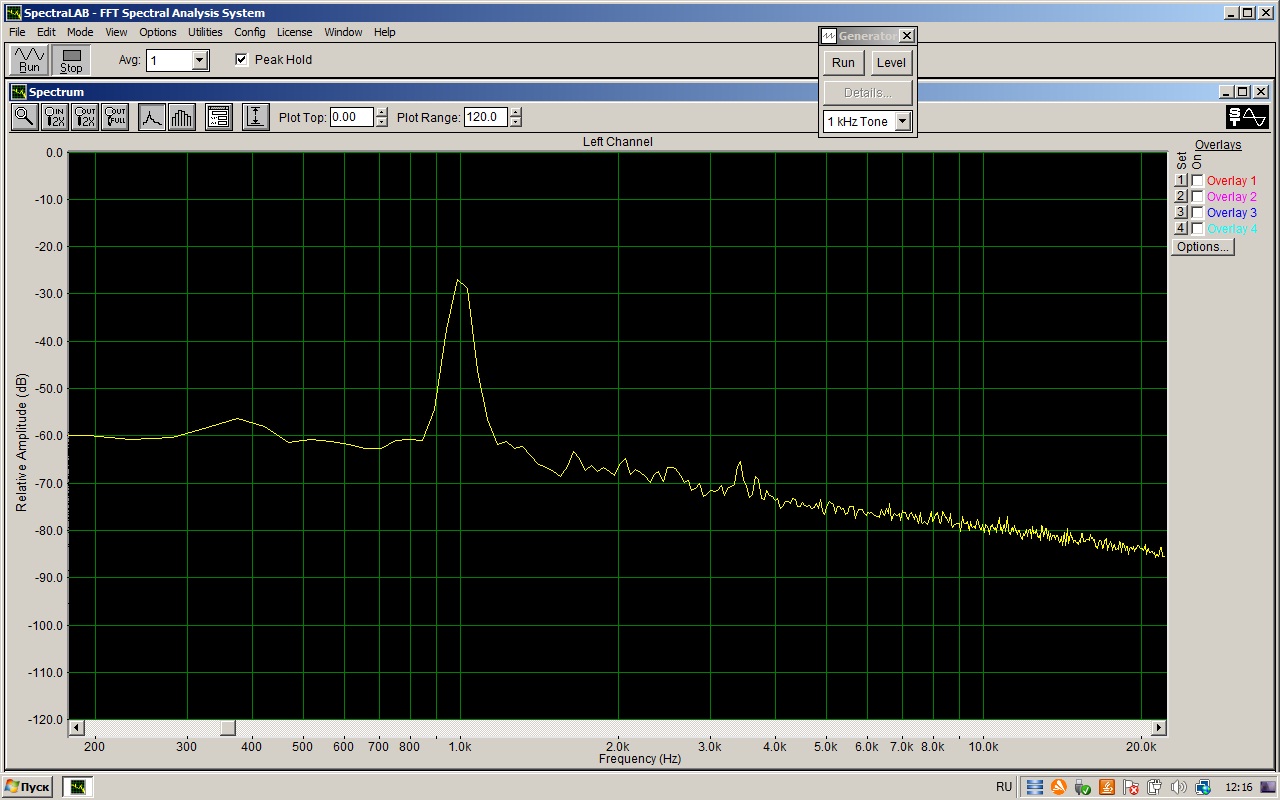

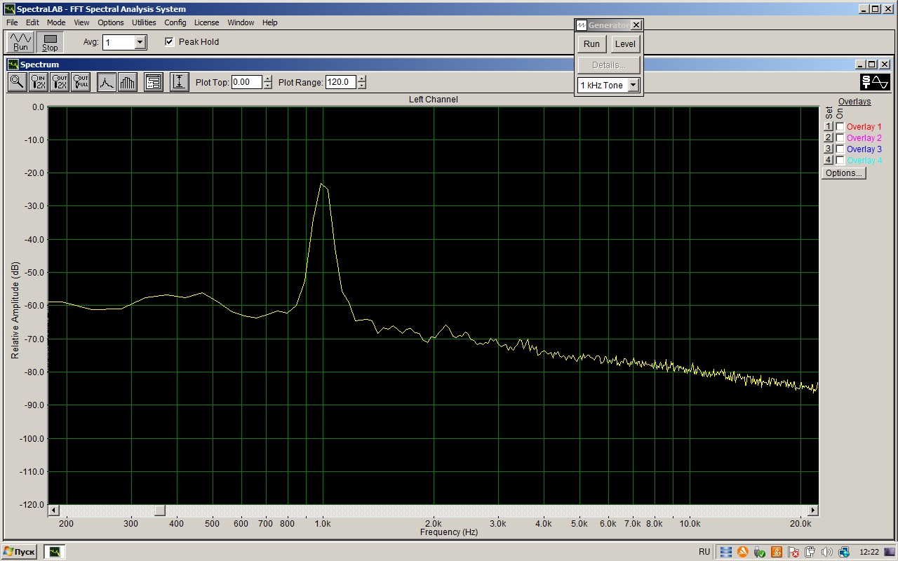

    Да согласен, что лучшие размеры 1,5 -2 м.Но я собрал пока поменьше для пробы, сразу не хотелось вкладывать большие средства.Не уверен был ,что вообще что то получится.Теперь хочу измерить параметры того, что получилось.Капсюли микрофонные 16 декабря заказал до сих пор едут.Делаю пока корпус микрофона и пытаюсь определиться с программой ,раньше пользовался для измерений хар-тик усилителей SpektraLab но я так понял она не подходит для акустических измерений.Подскажите программу для чайника достаточную для снятия АЧХ в условиях жилой комнаты.REW пойдет?Не хочется разбираться с каждой.Чувствительность была не очень из за зазора большого между магнитами и катушкой.Сейчас это исправлено зазор 2 мм .И магнитов было помоему 460 а сейчас больше 600.Сопротивлеие и так у меня 3,9 ом не вижу смысла делать больше дорожек.
    ---------- Сообщение добавлено 12:42 ---------- Предыдущее сообщение было 11:32 ----------
    Самому не терпелось узнать чуйку.И решил хотя бы приблизительно её оценить по сравнению с 35ас-001.Это не измерения а сравнение ,уровни ни к чему не привязаны,микрофон совсем не измерительный пока МД80а установил на штативе в 1 м от 35ас на оси среднечастотника.Затем не перемещая микрофон на тоже место установил изодинамик,растояние тоже 1 м,микрофон смотрит как раз в центр диафрагмы.Никакие регуляторы не крутил.Повторил два раза результаты одинаковые.Оцените 35ас весит немало. Уровеь чувствительности 35ас-001 по паспорту 85,5 дБ,разброс параметров между всеми колонками по паспорНажмите на изображение для увеличения.
ID:	447246ту не более 2дБ.На первом 35ас ,на втором изодинамик.
    Очень неплохо. Даже хорошо, учитывая, что магниты только с одной стороны.
    Расстояние - ровно 2 мм?
    Класс магнитов известен?
