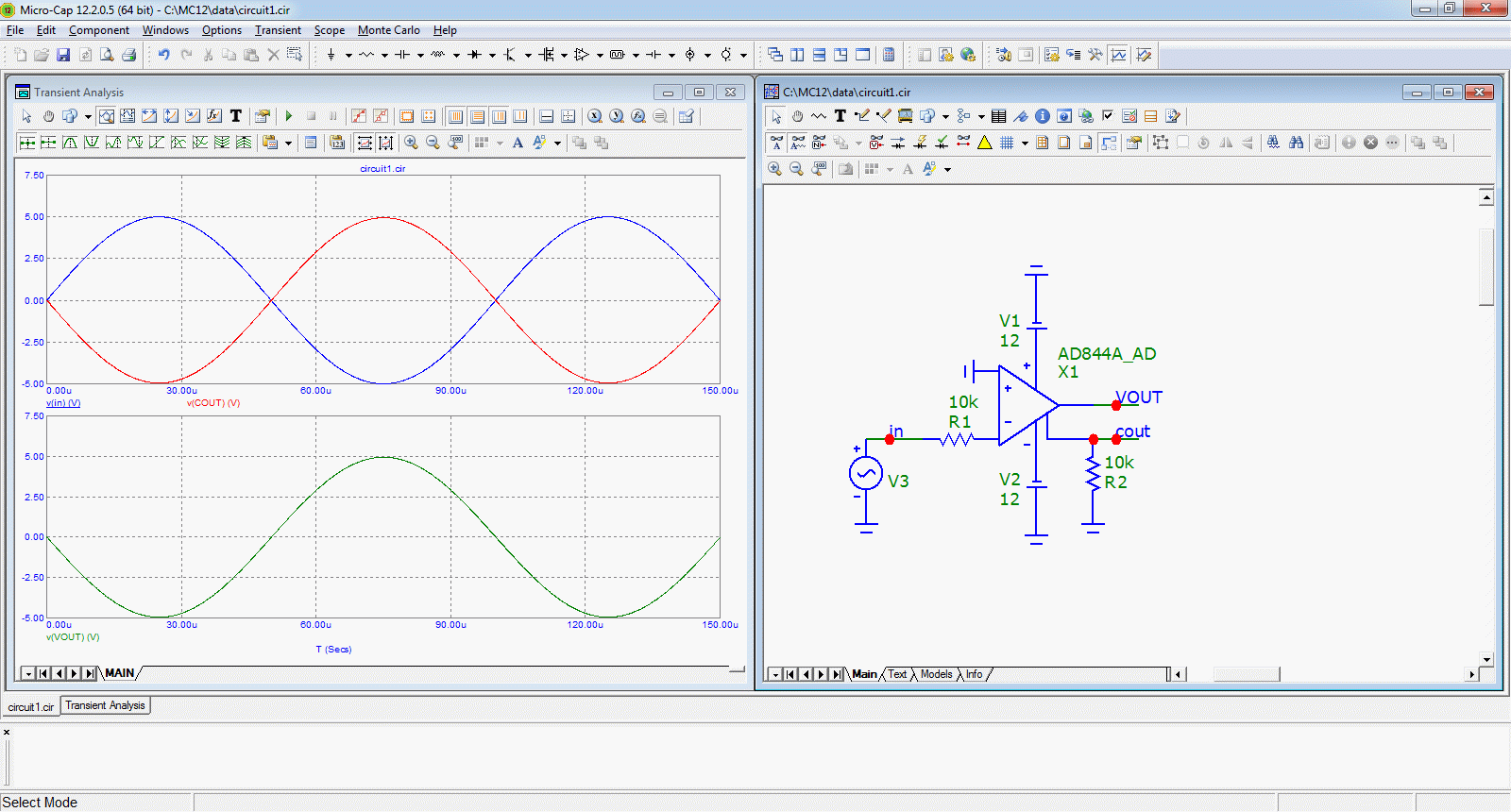

    Я немножко ошибся. Точку OG надо понять, куда подключать:
    Стенд для проверки AD844 на оригинальность будет выглядеть так:
Название:	Проверка AD844.gif
    А то много их накопилось разных и есть сомнения в подлинности. Будем проверять на днях.

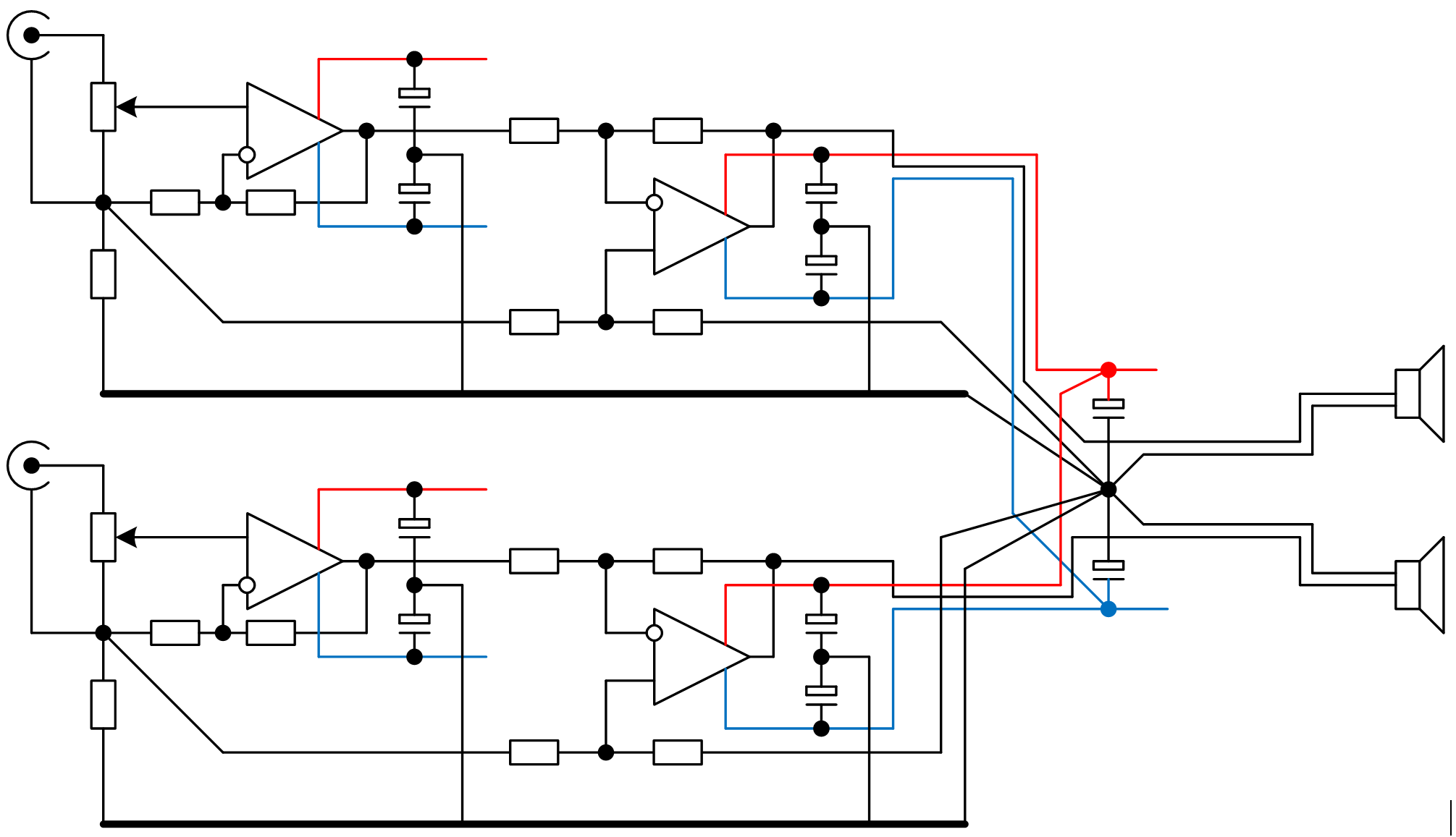

    И земли обоих каналов на входах должны быть соединены. А чтобы не было петли через силовую землю необходимо ввести низкоомный резистор в землю между БП и накопительными электролитами, для каждого канала свой:
    Но это для варианта, когда у каждого канала свои накопительные емкости.
    В пром. УНЧ часто делают общий БП с общими накопительными емкостями, на которых организуют общую "жирную" земляную мекку и включают туда земли выходов и питания.
    Но для такого варианта чтобы опереть выходы УНЧ на общую мекку схемотехника будет посложнее.

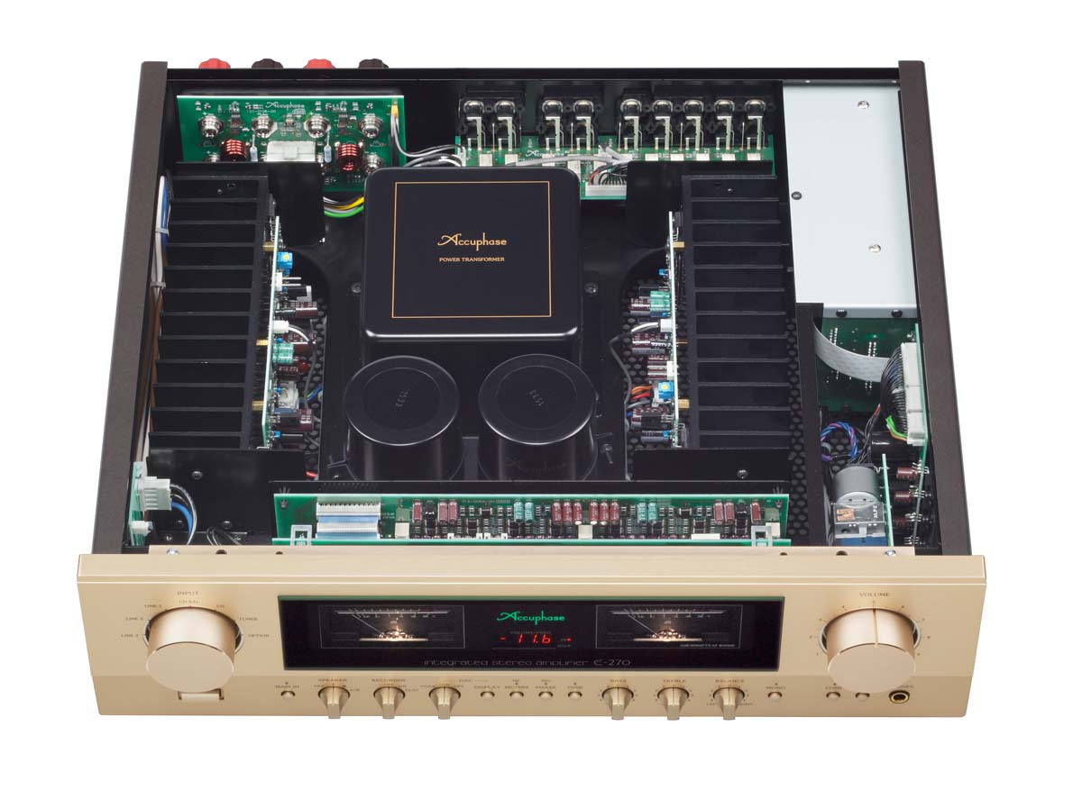

    Я выше уже описывал как делается с общим блоком:
    Делаются общие накопительные банки на два канала, на платах только по 1..2 тыс. мкф. На землю этих банок включаются выходные земли с разъемов, земля питания и земли с плат УНЧ.
    Причем с каждой платы УНЧ будет два провода земли: силовой и сигнальный.
    Для примера маранц PM-11S1:

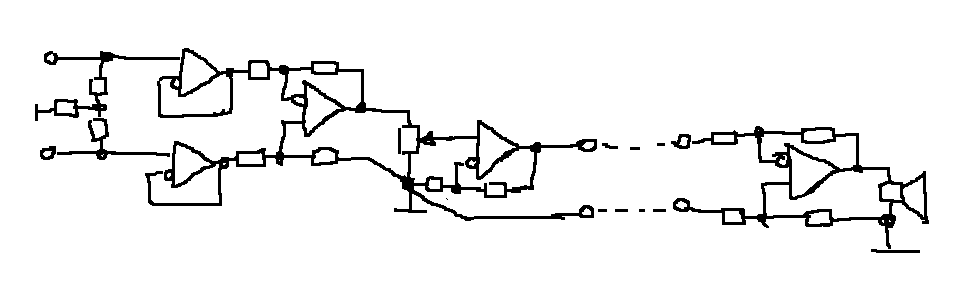

    Примерно так выходит
    ---------- Сообщение добавлено 17:53 ---------- Предыдущее сообщение было 17:51 ----------
    В принципе, можно бесплатно сделать балансный вход, только мой корпус не имеет отверстий под XLR
    Нужно еще подумать
    1. Если РГ не сильно низкоомный, то входной буфер лишний. Он имеет смысл только в виде симметричного входа.
    2. Общую землю С4/С5 сводить в какую-то мекку не нужно, просто землится на общий полигон.
    3. С3/R11/X1/R10/R2 сводятся в одну точку, например на РГ.
    4. og включается на общую землю C1/C2. В эту же точку включается провод земли с выходного разъема.
    Нужно еще подумать
    Стандартный (большой) XLR разъем использовать не обязательно. Есть стандарт miniXLR, под него нужно отверстие примерно такое же как под RCA.
    Еще из стандартных симметричных разъемов применяется jack 6.3mm.
    Оказалось, что все три имеющихся у меня вида AD844 работают так, как и ожидалось в этой модели.

    antonluba, может уже не актуально, но вдруг еще кому пригодится.
    Зарисовал, как включить два канала с RCA входами с питанием от общих накопительных "банок" емкостей:

    По умолчанию Re: Маломощная схема с двумя интеграторами
    Спасибо пока актуально. Я только плату УН нарисовал.
    Входы и буфер еще впереди
    Ещё бы у источника общий был развязан. Так ведь нет...
  18. #77
    03.06.2009
    BLR
    3,519
    В источнике развязка и не требуется, резисторы в земле ограничат токи "петли".
    И это вариант как сделать по простому. А по хорошему надо вообще делать симметричный вход.

    171
    ОК.
