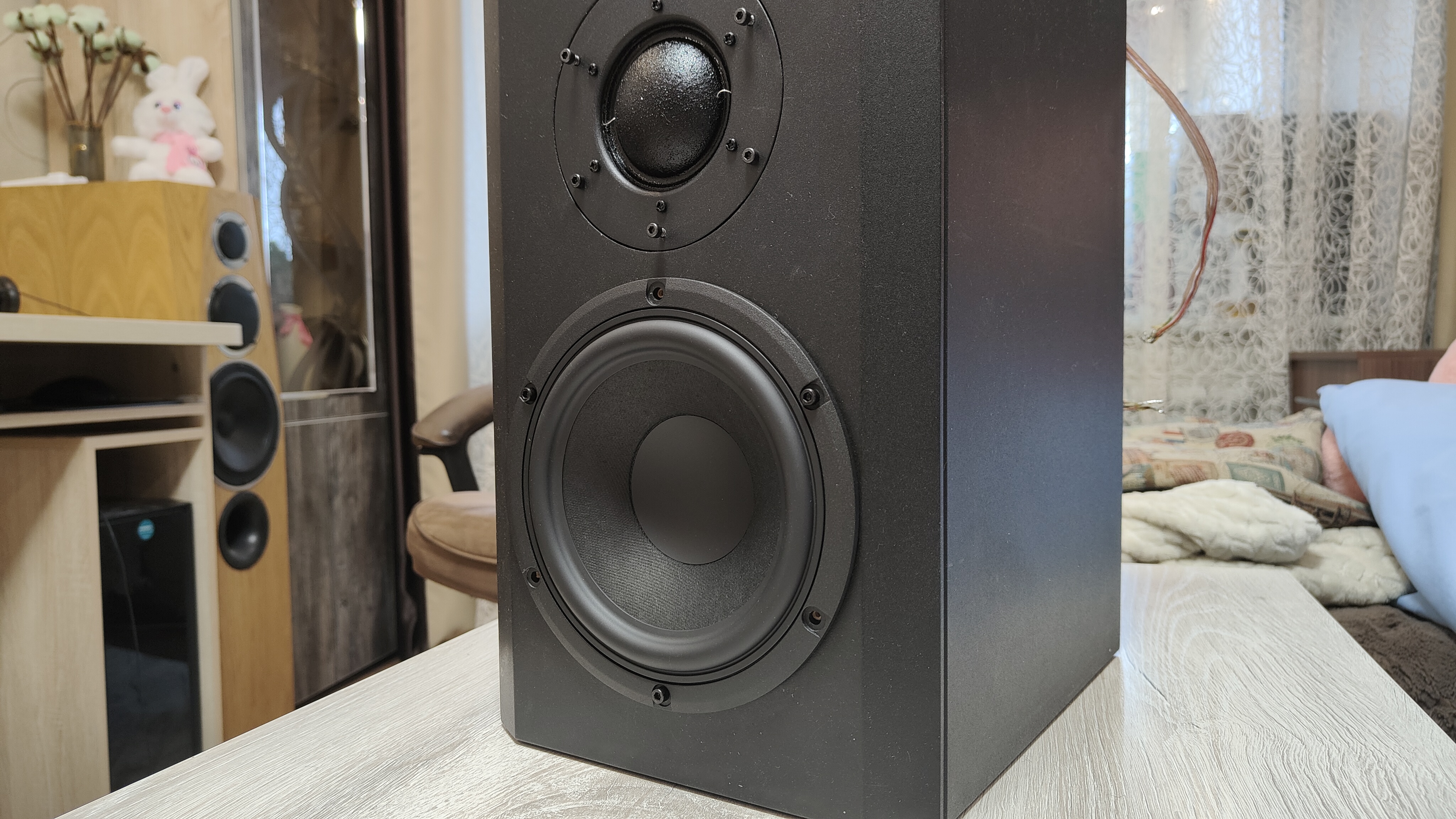

    Peerless P830875. Есть ссылка на форум, тему, где такое писали? У меня такие работают в 3ешке с купольным 2" сч. Всё никак руки не доходят измерить без фильтра их... К сожалению. Нажмите на изображение для увеличения.

    О, круглые чёрные 830875 - это интересно
    Максим Александрович
    У ваших диффузоры с тыльной стороны чем-либо обмазаны (блестят) или нет ?
    Последний раз редактировалось Tigris; 25.11.2023 в 19:29.

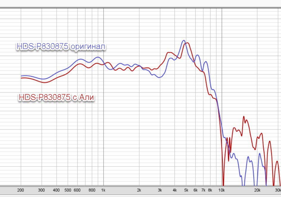

    Понимаю что оффтоп, но раз уж заговорили про эти динамики с Али HDS-P830875
    Измерения старого без пропитки сзади, и с Али с пропикой около подвеса.
    Измерения точные, уровни и позиционирование микрофона и динамика соблюдены с высокой точностью.
    АЧХ разумеется не абсолютная, измерено просто в подходящем корпусе, бафлстеп и краевые эффекты имеют место быть в полной красе, но сравнению двух динамиков это не мешает ни капли.
Название:	HDS-P830875 сравнение.jpg

    По умолчанию Re: двухполоска на vifa p17wj-00-08+Vifa XT25BG-60-04
    Странно, что пропитанный сильно "звенит" выше 10К, а непропитанный нет. Наверное причина не в пропитке)
    Максим, по твоему опыту, подобный звон сильно мешает сшивать такой дин с пищалкой?

  16. #75
    16,911
    Этот "звон" от общей полки -15дБ с фильтрацией на 2,5кгц 2-м порядком будет порядка -40дБ.
    Шансов расслышать нет. Это еще не звенящий динамик, мне попадались где звон +10 относительно полки - вот там да.
    У Георгия в последнем проекте что он выложил похожая ситуация.
    Кроме основной фильтрации там обычно один или два режектора.

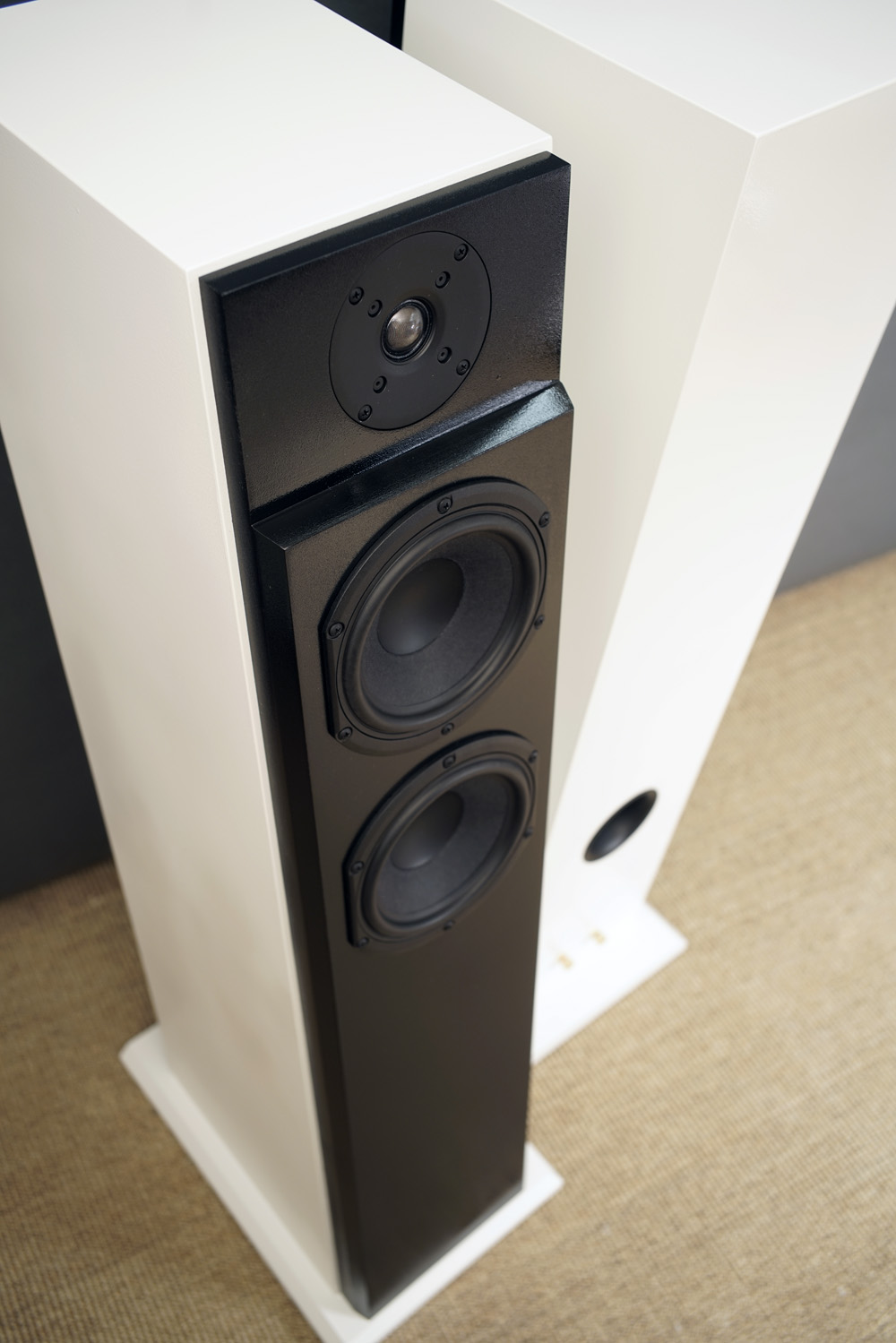

    Шансов расслышать нет. Это еще не звенящий динамик.
    Значит
    HDS-P830875 с али хороший динамик. После фильтрации ещё приподнимется область перед срезом 2-3кгц и будет всё гуд. Кто писал что середины в этих динамиках нет))..Рабочий диапазон точно такой же как и в оригинальных. А на этих динах куча 2ух и несколько 2,5 полосных проектов. Правда по моим замерам, новым пирлесам с али нужен объём побольше, чем у старых европейских, и в принципе в корпус проекта вифатон ай80 они подходят.Нажмите на изображение для увеличения.
    Вот Троелса когда-то очень хотел собрать))

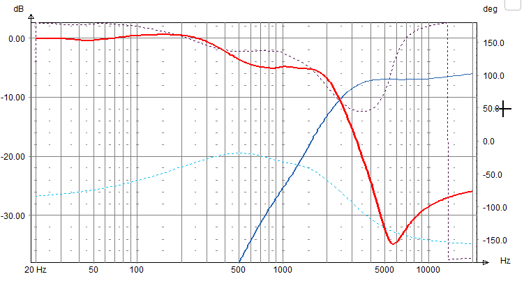

  18. #77
    16,911
    Это наверно от неумения фильры делать. Разумеется дефолтный авторасчитанный будет плохо звучать.
    Кроме того в 2х полоску нужна бафл степ компенсация, а АЧХ для этой задачи очень неудобная. Режектор в районе 1кгц для создания передаточной "лесенкой"
    Вот так он хорошо поёт.
