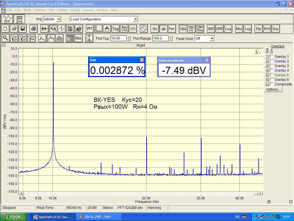

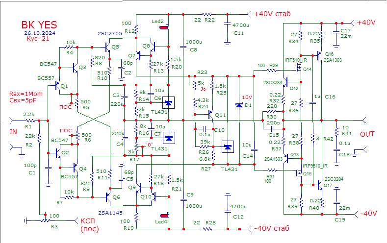

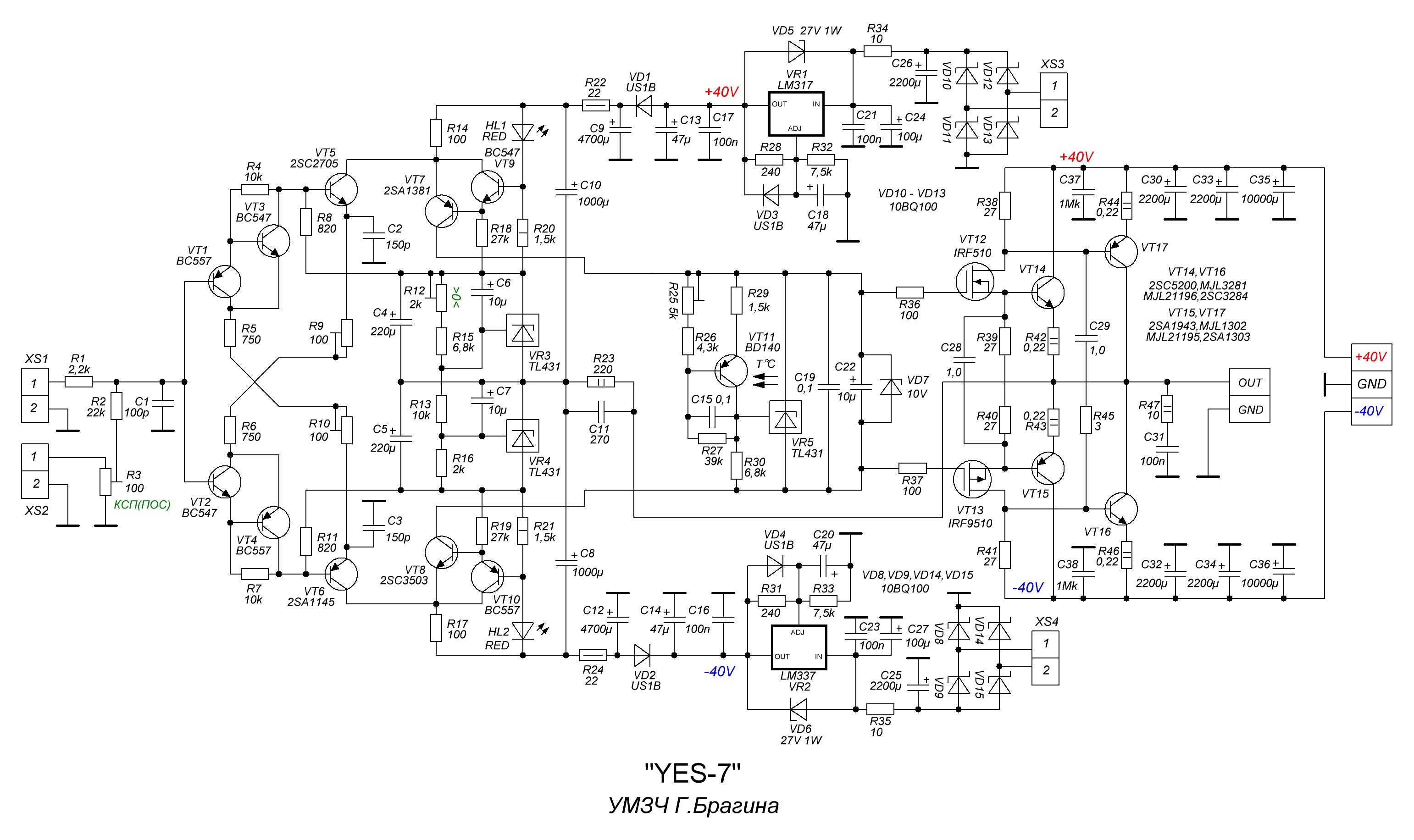

    Приветствую , Всех!

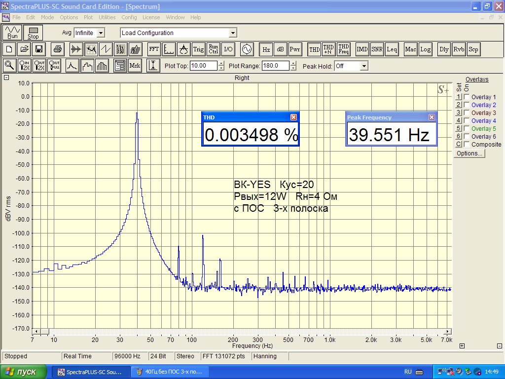

    Решил поэкспериментировать с ВК от усилителя "YES Gybrid" с Кус=20.
    На мой взгляд он имеет интересные особенности:
    1.Большое входное сопротивление и малую Свх .
    2.Во входном каскаде используется перекрестная ПОС по методу коррекции искажений Хоксфорда:
    вычесть из выходного сигнала ( с добавленными искажениями ) входной , а полученный сигнал
    ошибки вычесть из входного сигнала .
    3.Все транзисторы входного каскада имеют плавающее питание с амплитудой входного сигнала.
    Девиация рабочих токов у них минимальна , а следовательно можно ожидать минимальных
    тепловых искажений .
    4.Исходная фазовая характеристика во всем звуковом диапазоне линейна .
    5.Используемые "тройки" выходных транзисторов в плечах каскада обеспечивают достаточно плавное нарастание и спад рабочих токов ВК , а еще и работа Mosfet-ов в режиме "А" гарантируют практически отсутствие коммутационных искажений .
    6.Используя цепь компенсатора сопротивления проводов (КСП) можно существенно снизить искажения на клеммах АС . При этом выходное сопротивление усилителя становится отрицательным и равным минус 0.15-0.16 Ома . Без КСП - Rвых меньше 0.001 Ома .
    7. Скорость нарастания около 200 V/uS (без С1) .
    Собран макет ( собственно использован модернизированный макет усилителя "YES Gybrid" ) по схеме :
Название:	Схема ВК YES.png

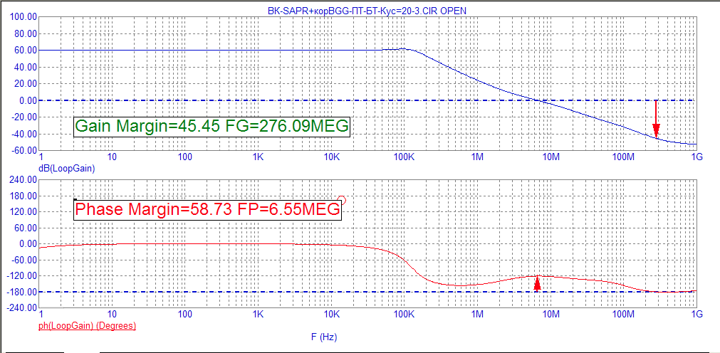

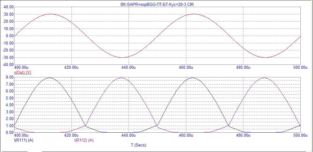

    Сначала картинки с симулятора :

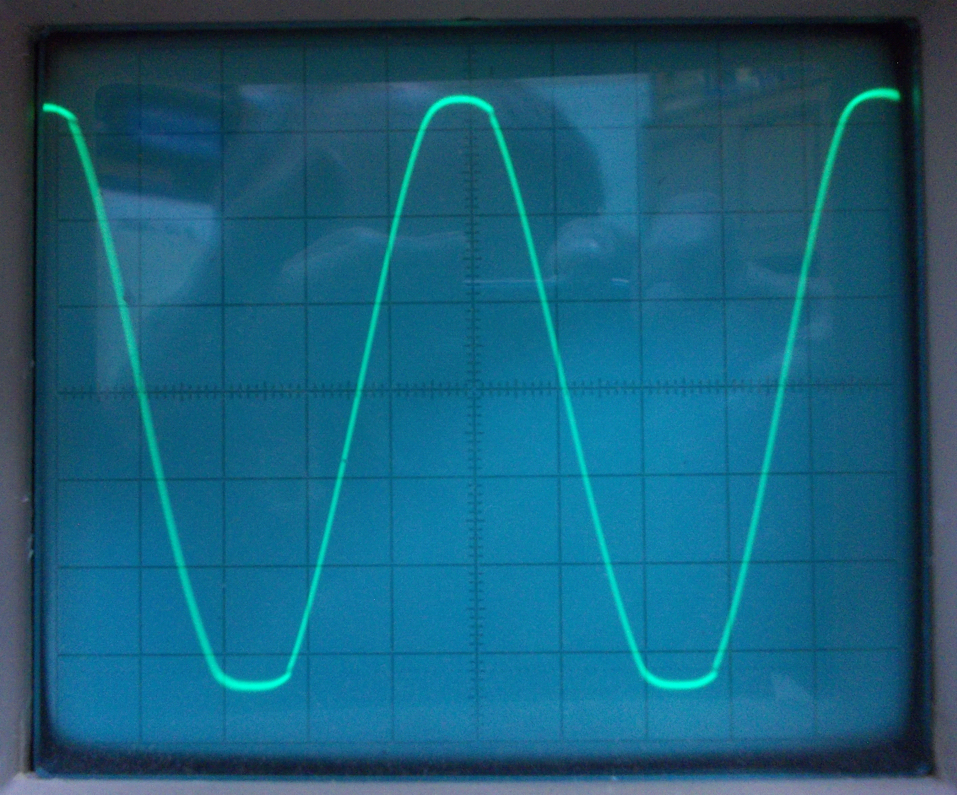

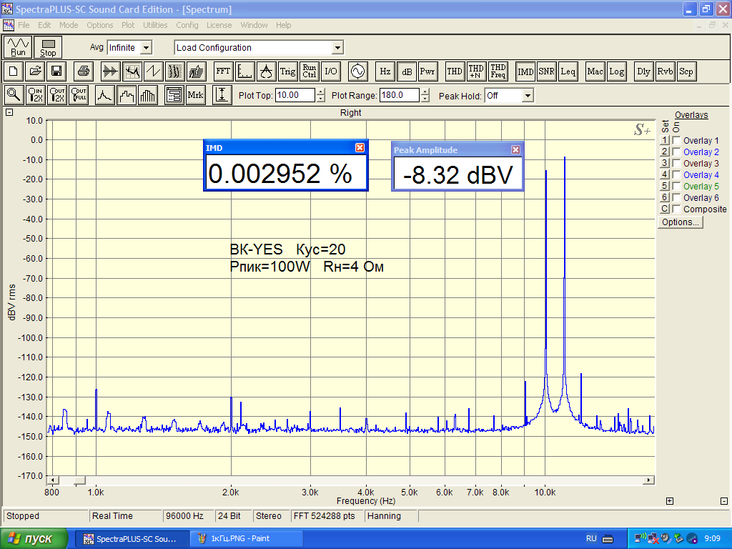

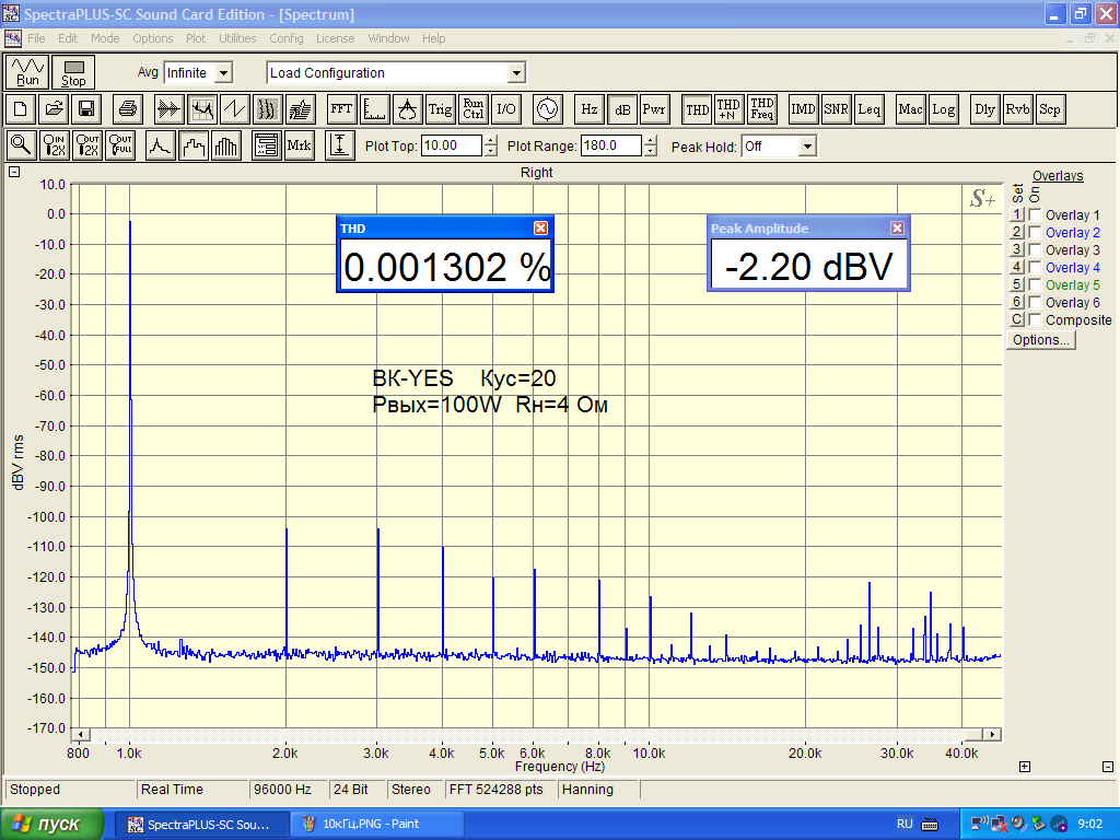

    А далее , как обычно , "веселые" картинки измерений макета :
Название:	клип 10кГц.gif
Название:	меандр 20кГц..gif

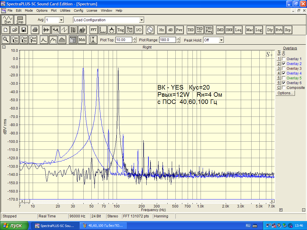

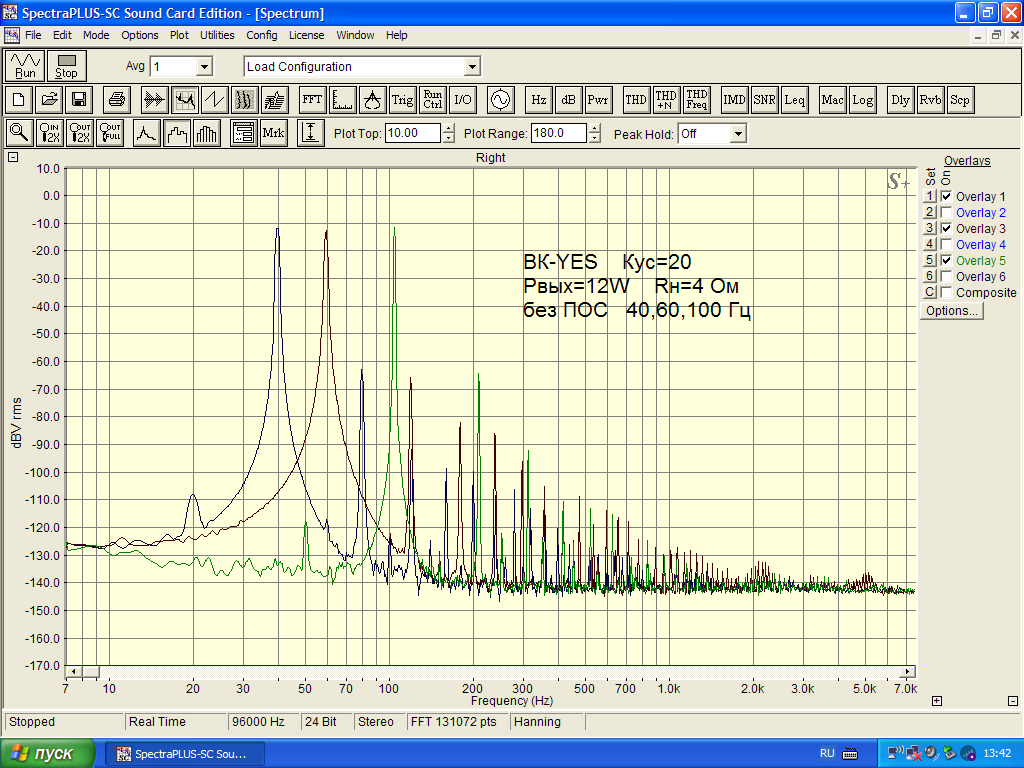

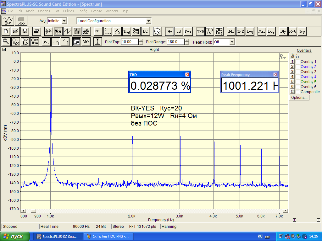

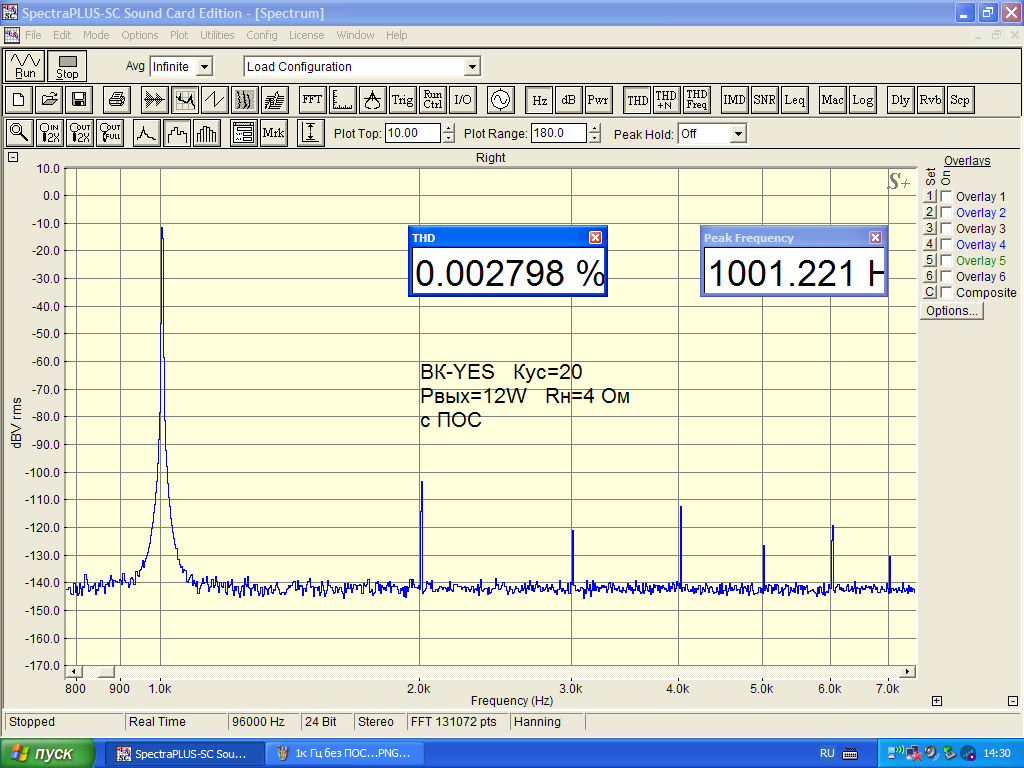

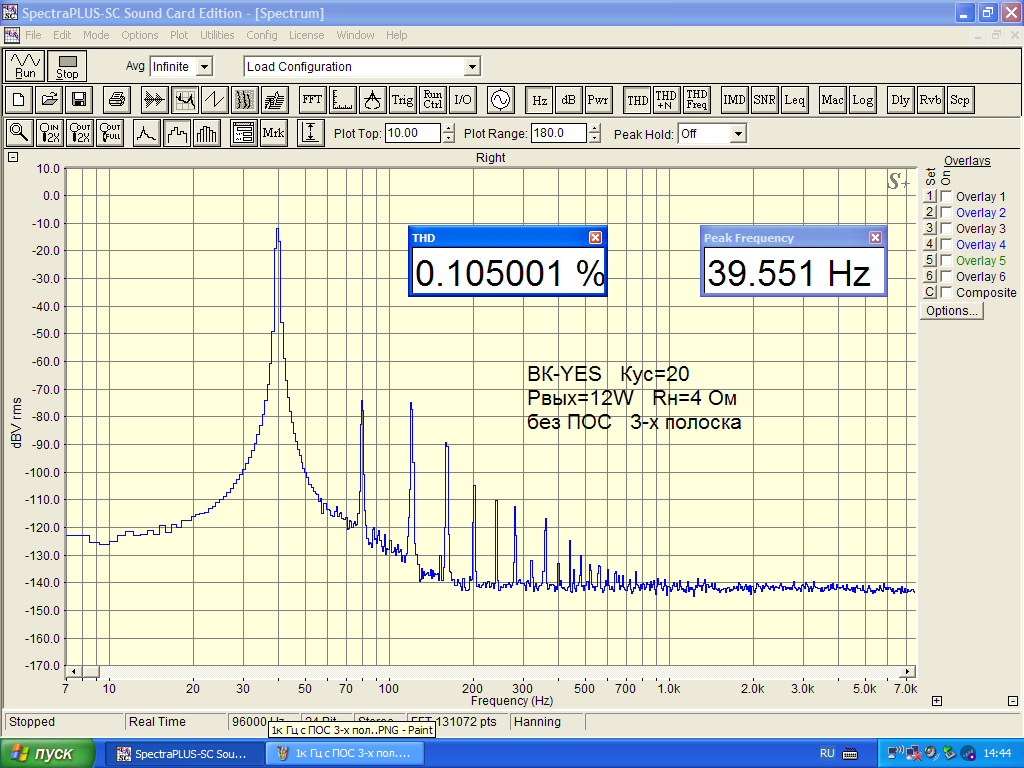

    А теперь картинки с включенной цепью компенсатора сопротивления проводов к АС ( длина 3.5м , Rпр=0.1 Ом )
    Особо отмечаю - это искажения НА КЛЕММАХ АС :
Название:	1к Гц без ПОС...PNG
Название:	1к Гц с ПОС...PNG
Название:	40,60,100 Гц без ПОС.PNG
Название:	40,60,100 Гц с ПОС.PNG
Название:	40Гц без ПОС 3-х пол..PNG
Название:	40Гц с ПОС 3-х пол..PNG
    Как то так .
    Звук внимательно послушал - радует!
    Для понимания - Кус = R23 / R22 ll R24 + 1 = 220/11+1 = 21
    Делитель ООС низкоомный - токовая ОС .

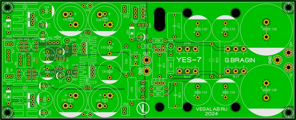

    Владимир - LepekhinV нарисовал схему и ПП :
Название:	YES-7 схема.JPG

    Цитата Сообщение от Carter Посмотреть сообщение
    Я запустил на этапе настройки от лабораторника на +-40В без стабов, потом ИИП LLC на +-45В со стабами.
    А как бороться с перекосом на vd7 ?
  4. #763
    Аватар для Геннадий3
    04.11.2009
    76
    2,475
    По умолчанию Re: YES-эксперименты 2
    Ни как , там и не должно быть равных напряжений .
  5. #764
    13.11.2007
    МО Салтыковка
    77
    12,213
    Тогда, всё отлично!

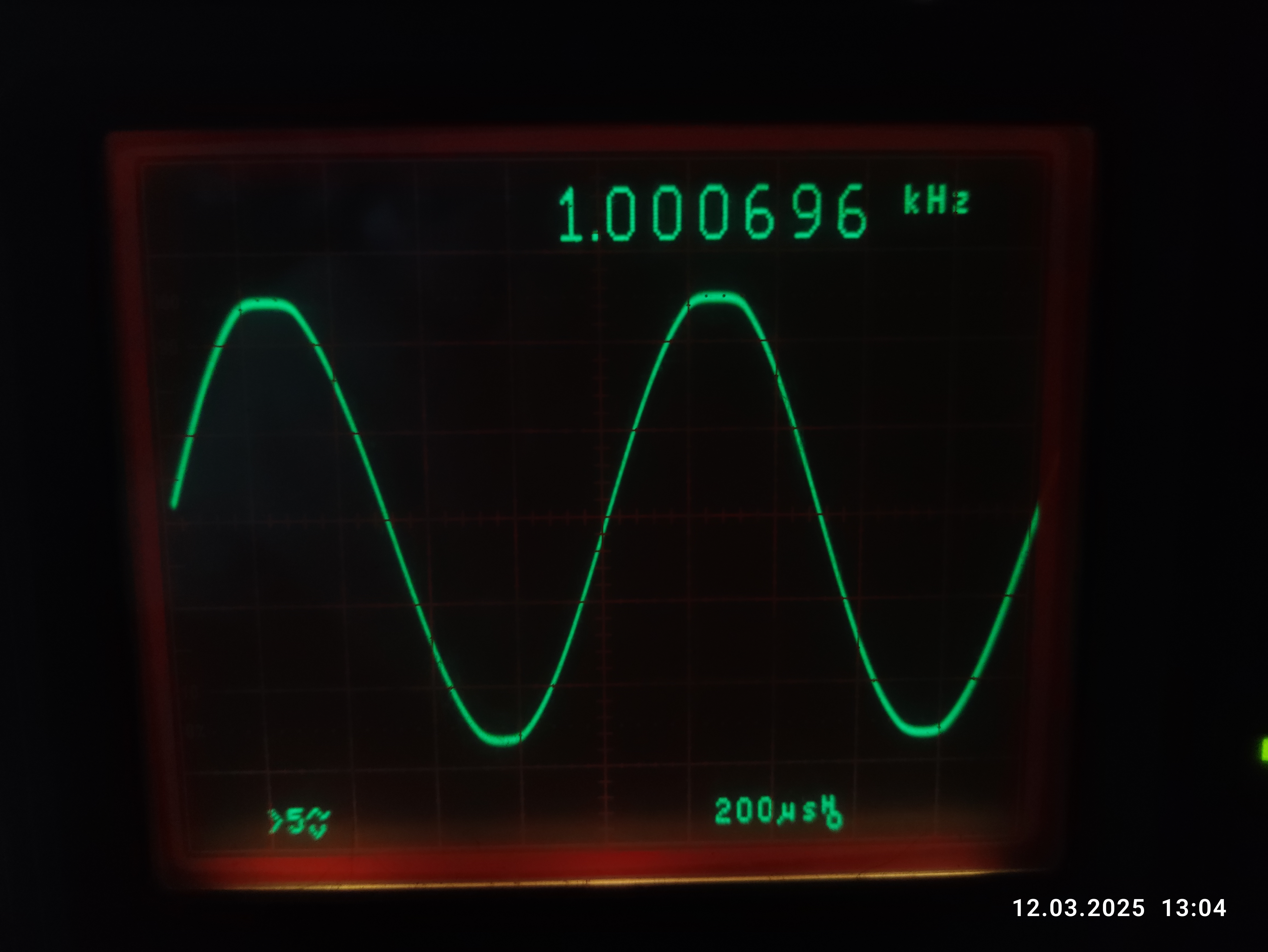

    ---------- Сообщение добавлено 13:09 ---------- Предыдущее сообщение было 13:07 ----------

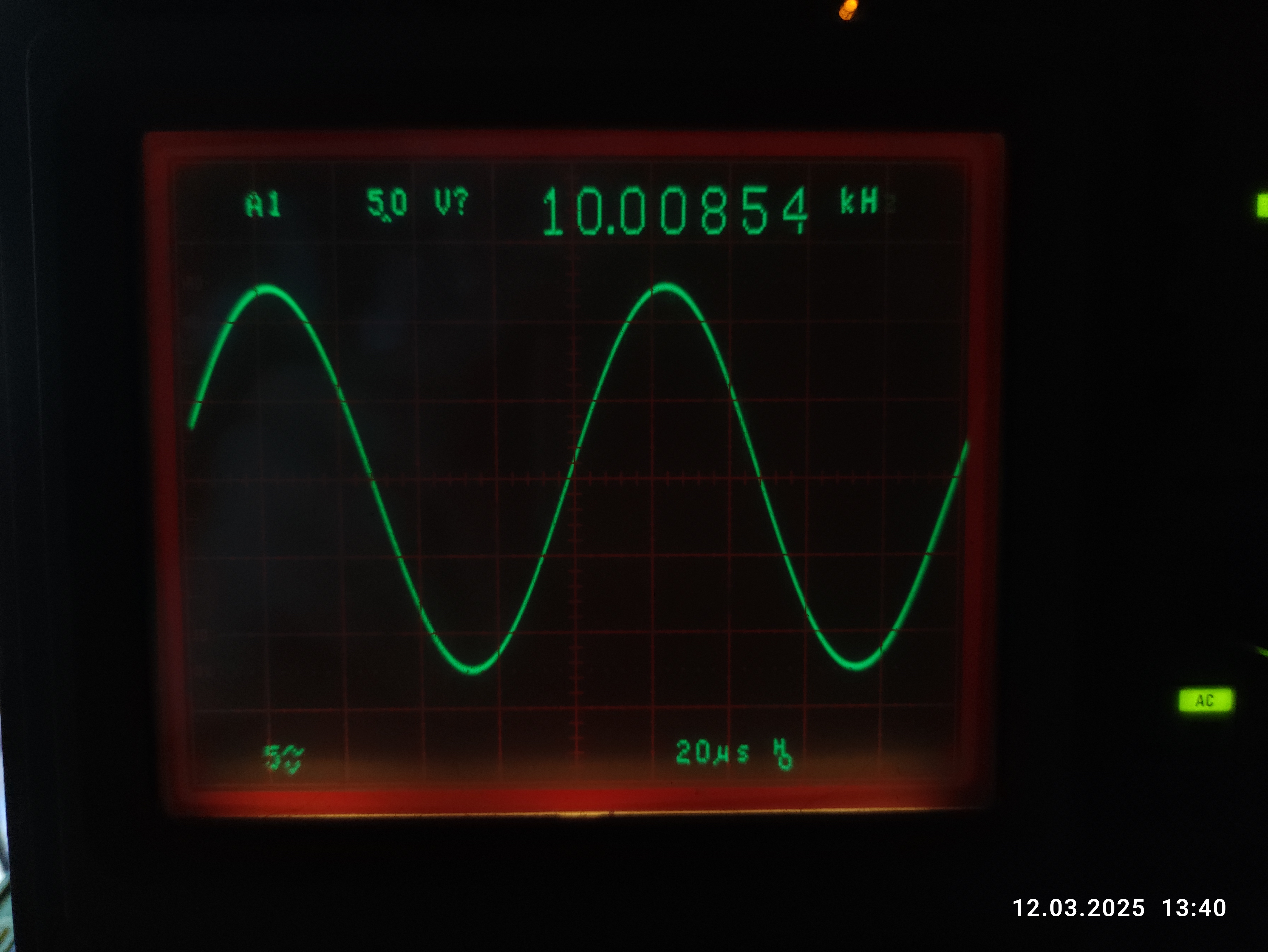

ID:	470114 ограничения больше 100 ватт на 4 оМах
    ---------- Сообщение добавлено 22:23 ---------- Предыдущее сообщение было 13:42 ----------
    Геннадий3, а для чего R9, R10 ?
    Как их настроить?
    Последний раз редактировалось MAXIM_A; 12.03.2025 в 13:23.
  6. #765
    04.11.2009
    76
    2,475
    ---------- Сообщение добавлено 09:56 ---------- Предыдущее сообщение было 02:41 ----------
    Как их настроить?
    Переходи в тему " YES-7 " .
    А что если С8 и С10 шунтировать меньшими емкостями (скажем плёнкой), отразится ли это на звучании?
    В традиционных схемах такие процедуры с конденсаторами в ООС сильно меняют характер...
  12. #771
    23.01.2006
    Астрахань
    5,366
    Шунты эффективны когда меньше не более чем в 10 раз и чем тогда шунтировать 1000? Имхо надо просто туда ставить не самые дерьмовые литы.
    По схеме в шапке эти конденсаторы по питанию. Какая ООС?
    Но, естественно, конденсаторы и по питанию работают так же, как и по сигнальным линиям.
    Но это отдельная задача для определенных любителей)

    Конденсаторы С8,С10 стоят в цепи вольт добавки - она же и цепь ООС .

    ..Но, естественно, конденсаторы и по питанию работают так же, как и по сигнальным линиям...
    Вообще-то совсем не так же. По питанию их работа худо-бедно копменсируется работой ООС, а в цепи самой ООС уже их работа влияет на точность всего усила.
