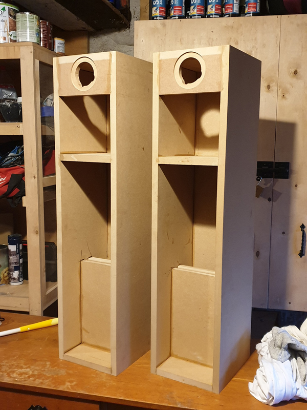

    Всем спасибо за ответы, очень полезная информация. У меня последний вопрос остался, чтобы начать рисовать чертёж ящика, насчёт распорок. Ящик (закрытый) будет достаточно высокий (65-70 см) из 25 мм МДФ, динамик один на высоте примерно 50 см (выбрал исходя из калькулятора мод комнаты), надо определиться с количеством и расположением распорок. Вопрос такой, что лучше для жёсткости ящика, делать внизу высокие поперечные вертикальные распорки (как на рисунке) или просто несколько горизонтальных распорок?

    Понял насчёт панели. Просьба и насчёт распорок дать совет, в моём случае лучше делать только горизонтальные или вверху горизонтальную, а внизу вертикальную (рисунок был ранее)?
  21. #780
    Иногдауменявыгибаютсяруки
    Аватар для Merstan
    13,588
    насчёт распорок
    собрать и постучать
    Других советов быть не может. Делают кто как. Не под распорками должно оказаться как можно меньшая площадь стенок.
