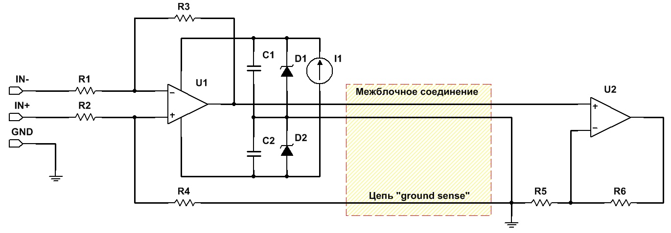

Название:	Ground sense.JPG

    Спасибо! По топологии этого блока, получается соединение общего провода звездой. Загадочным остается источник тока I1. Ранее Вы написали, что входной дифамп желательно питать, от источника питания усилителя ( питающимся от силовой цепи УМ). I1 здесь что то особенное, или это так обозначено питание от силовой цепи усилителя? Если питание УМ двух плечевое?
  9. #768
    Профиль удален
    Аватар для bukvarev
    18.08.2012
    Нижний Новгород
    1,824
    По умолчанию Re: Интеграл. Двойной.
    Так обозначено питание от силовой цепи усилителя. В стандартной схеме предусилителя в проекте "Интеграл" был использован сдвоенный источник тока. Силовая "земля" к питанию предусилителя не подключалась.

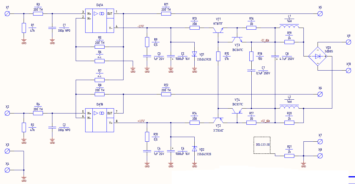

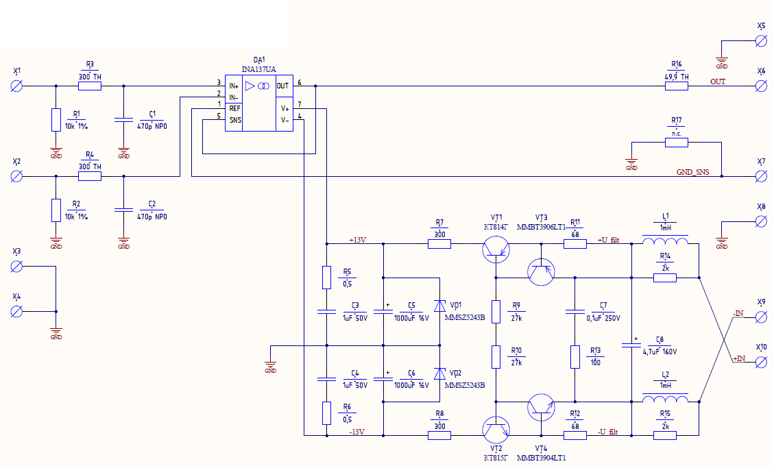

    Примеры модуля на INA137 и универсального, на ОУ:
Название:	Входной модуль INA137.png
Название:	Входной модуль ОУ.png
