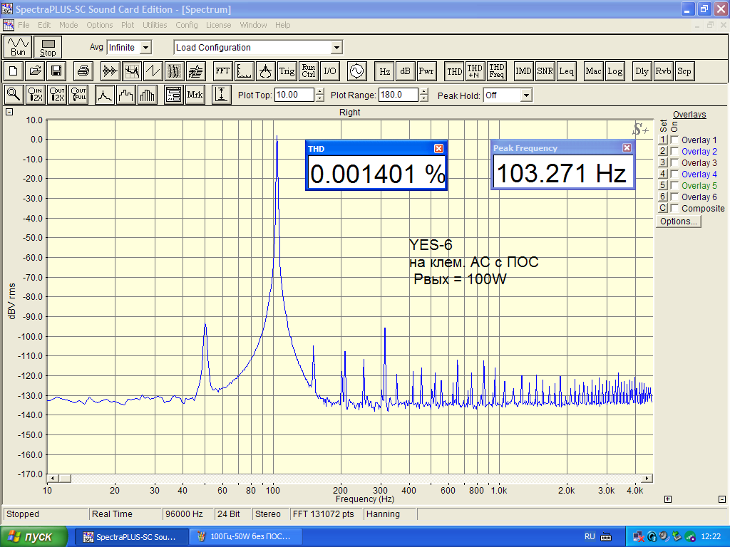

    Приветствую , Всех !
    Приступил к экстремальным видам измерений .
    Сначала "веселые" картинки с повышенными мощностями на АС :
Название:	100Гц-50W без ПОС.PNG
Название:	100Гц-50W с ПОС.PNG
Название:	100Гц-100W без ПОС.PNG
Название:	100Гц-100W c ПОС.PNG
    Как видно , ПОС и здесь работает достаточно эффективно .Пришлось выставить колонку в окно (на работе в обед)- ни кто и ни что в космос не улетело .

    Меандр 200 Гц - мощность на АС около 10W . Первая картинка без ПОС , вторая с ПОС и
    верхняя осциллограмма - на клеммах АС , нижняя на выходе усилителя .
    Клип измерялся на активной нагрузке 4 Ома , которая была подключена к проводам по
    0.03 Ома вместо АС и по третьему проводу снималась ПОС .
