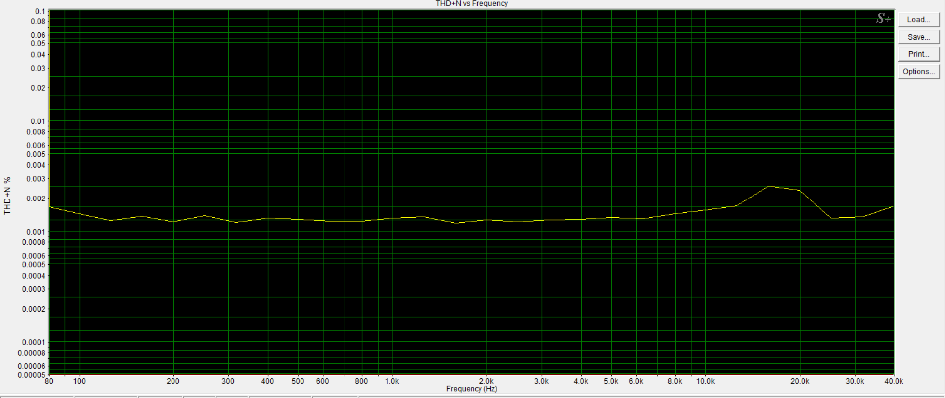

    Свип от частоты, 10Вт на 4Ом, полоса 48к.
    (3 версия)
