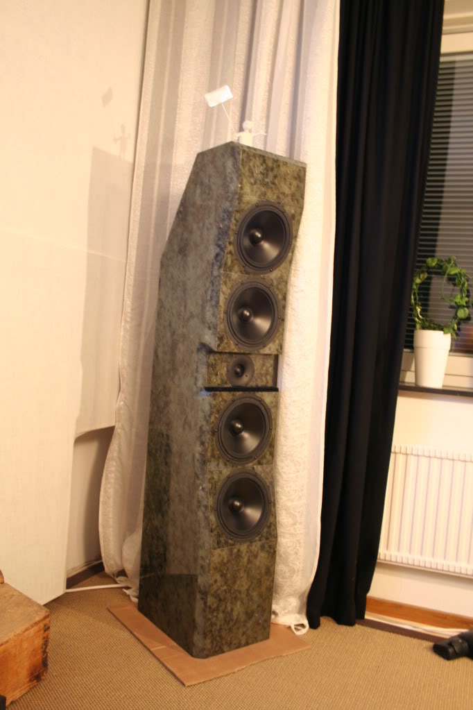

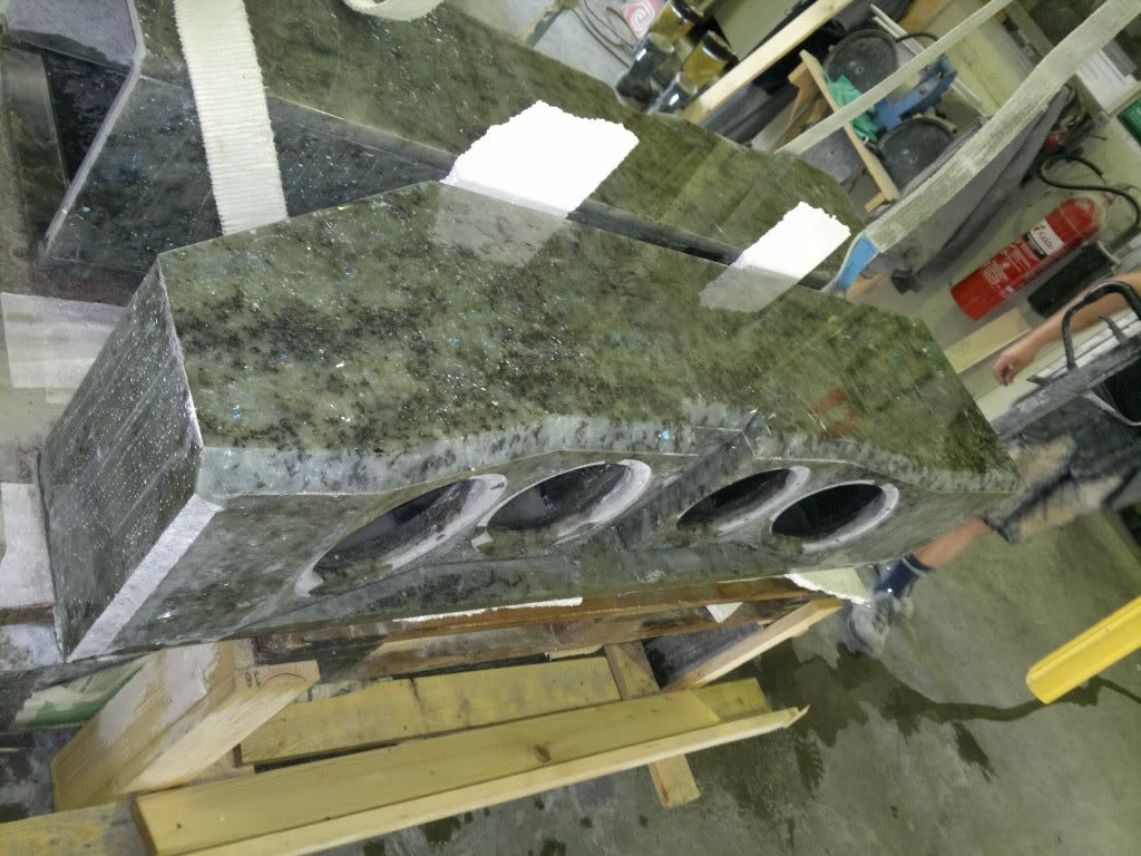

    А вот к примеру весьма логичный дизайн приемлимо смотрится и достаточно технологичен

    Ух ты, сурово! Челябинские?

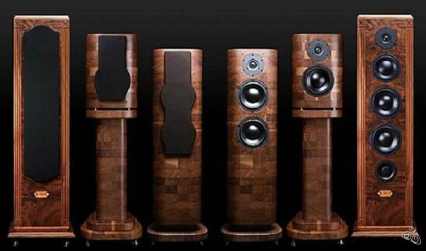

    там их много. и как-то странно звучит объявление - изготовление, а не продажа.

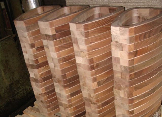

    кто так корпуса делает?

    Подстава?
    А что именно не нравится, что из дерева или....?

    да не. . нет подставы. вопрос нужно прочесть с иной интонацией.
    просто интересно кто так делает и какое в этом преимущество.

    Смущает, что склеено уж больно из маленьких кусочков и демпфировать нужно тщательно материал больно звонкий на вид. А так красиво.

    На самом деле , судя по всему, форма единичных звеньев набранных в пакет, допускает множество неровностей и неоднородностей внутреннего пространства корпуса.
    Жёсткость как у монолита.
    Так что проблем с демпфированием быть не должно...
    судя по сопряжению частей слоя пакета, сделано из мебельного щита.
    конструкция, когда корпус, как слоеный пирожок, набирается из пластей (фанеры или MDF), много. здесь вместо фанеры использован,похоже, щит. если так....очень нерациональное использование материала.
    и много зависит от качества исходного материала - дерево дышит, даже через много лет боковая поверхность такой акустики может "пойти ребрами". Геометрия не нарушится (если исходный материал высушен хорошо и стянут шпильками по вертикали), а бок ребристым станет - ступенька даже в полмиллиметра на лакированной поверхности видна.
    внутренняя поверхность гладкая т.е. резонансы слегка размазаны - ну очень "слегка"...да и для того, чтобы реально что -то "загасить", надо шипы сантиметров по 20 и более эффективно заполнение.
    колонки очень на любителя - потому как сложность изготовления и стоимость мало соответствуют оптимуму- можно сделать проще и дешевле, с тем же акустическим результатом......

    Ну надо понимать что данные изделия "чистой воды замануха"....
    Кто то пройдёт мимо понимая суть,ну а "фетишисты" слетятся как мухи на ...мёд.

    Судя по картинке - каждый слой клеится индивидуально для именно этого профиля, именно для оптимизации по материалу.

    Если не нарушать технологию - не может. Маловероятно.
