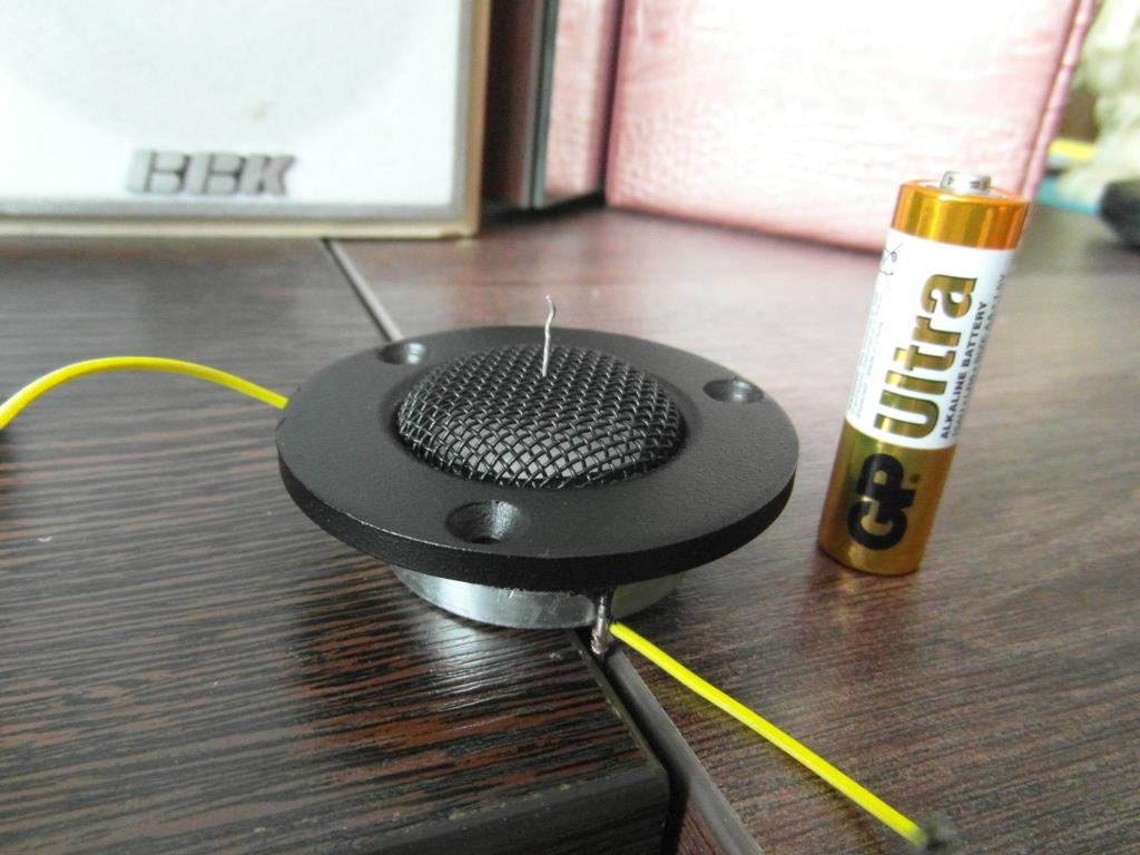

    Всё получилось - при совпадении полярности выпрыгивает вверх На моих маркировка совпала с батарейкой.
    Вложение 287170
    ---------- Сообщение добавлено 12:47 ---------- Предыдущее сообщение было 12:47 ----------
    AndOleg,
    У низкочастотников должно быть аналогично? При подключении + батарейки к + динамика катушка должна выпрыгивать?
    ...у меня на ВЧ выпрыгивает, на НЧ втягивается.

    Проверьте маркировку полярности на нч еще раз если втягивается при подаче + на + вполне возможно не правильно промаркировали.

    Народ? Подскажите, что с фазировкой у этих динамиков?
    Если подключать батарейку + к +.
    На ВЧ диффузор идет вверх. Что должно быть на НЧ? Может кто-то проверить у себя?
    Диффузор идет наружу если + к +.

    Мда. Походу АСА перепутала + и -.
    Подключил оба динамика по принципу + к + = диффузор "наружу".

    - как оказалось, на НЧ динамике перепутан + и -.
