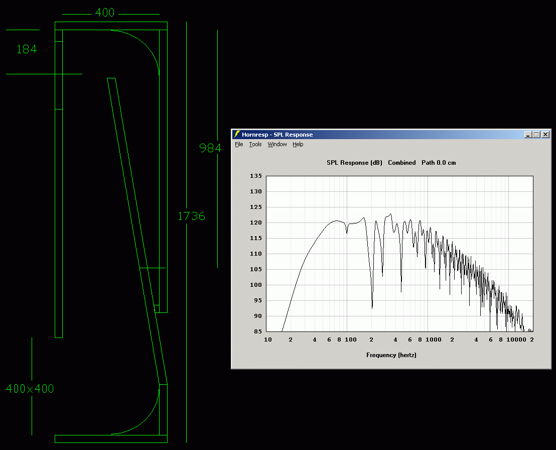

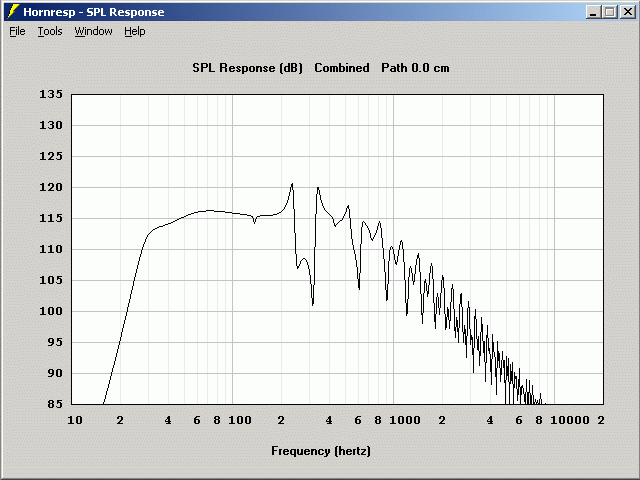

    Добрый Аватар для Gudronov
    11,834
    По умолчанию Re: 100ГДШ33-16 в TQWP как лучше сделать?
    Подвергнем обструкции привычное. Экзотика. Например, треугольного сечения. Правда, не совсем понятно, как эту эээ... ЧУМовую трубу сворачивать .
    Корявки на 230 и 330 герц - гармоники трубы. Поставить две колбочки. Ну, помучаться придётся .

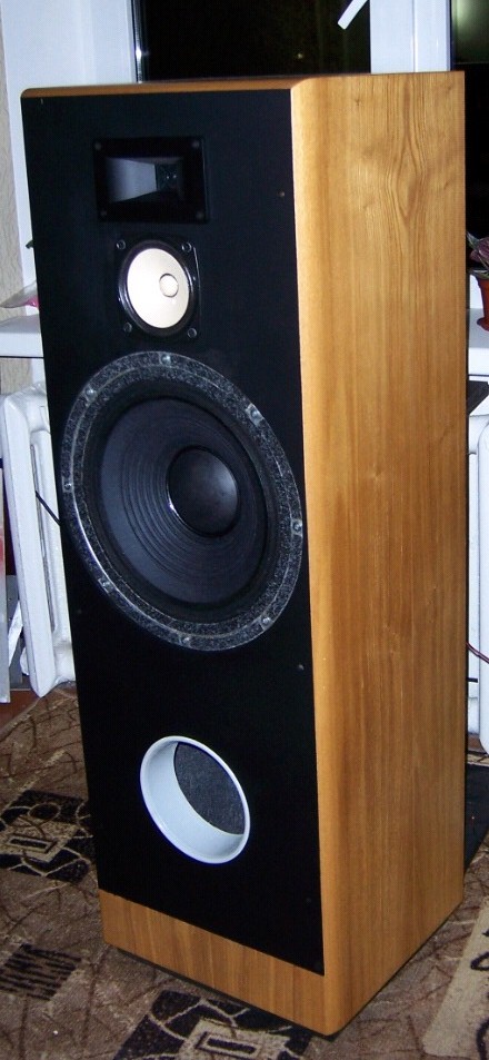

    101
    Цитата Сообщение от Северный олень Посмотреть сообщение
    Вот не могу с этим согласится, у меня нормально играются басы, ни о каком отпиливании даже не думаю. Когда был переизбыток синтепона, тогда бас был хуже, какой-то ватный, нечёткий. Сколько синтепона у меня описано страниц 10 назад. По структуре баса никакие фазоинверторные АС не сравняться с Войтами.
    Зёма я тож в Шахтах живу,и тож 100гдш33 юзал,а также 75гдн3-1-8 и - http://noema.ru/about/news/62 ,короче всё ноэма.
    Хочу TQWP на- http://noema.ru/files/catalog/PDF/37-16m.pdf сварганить,может созвонимся мой моб.-961-33-10-469
