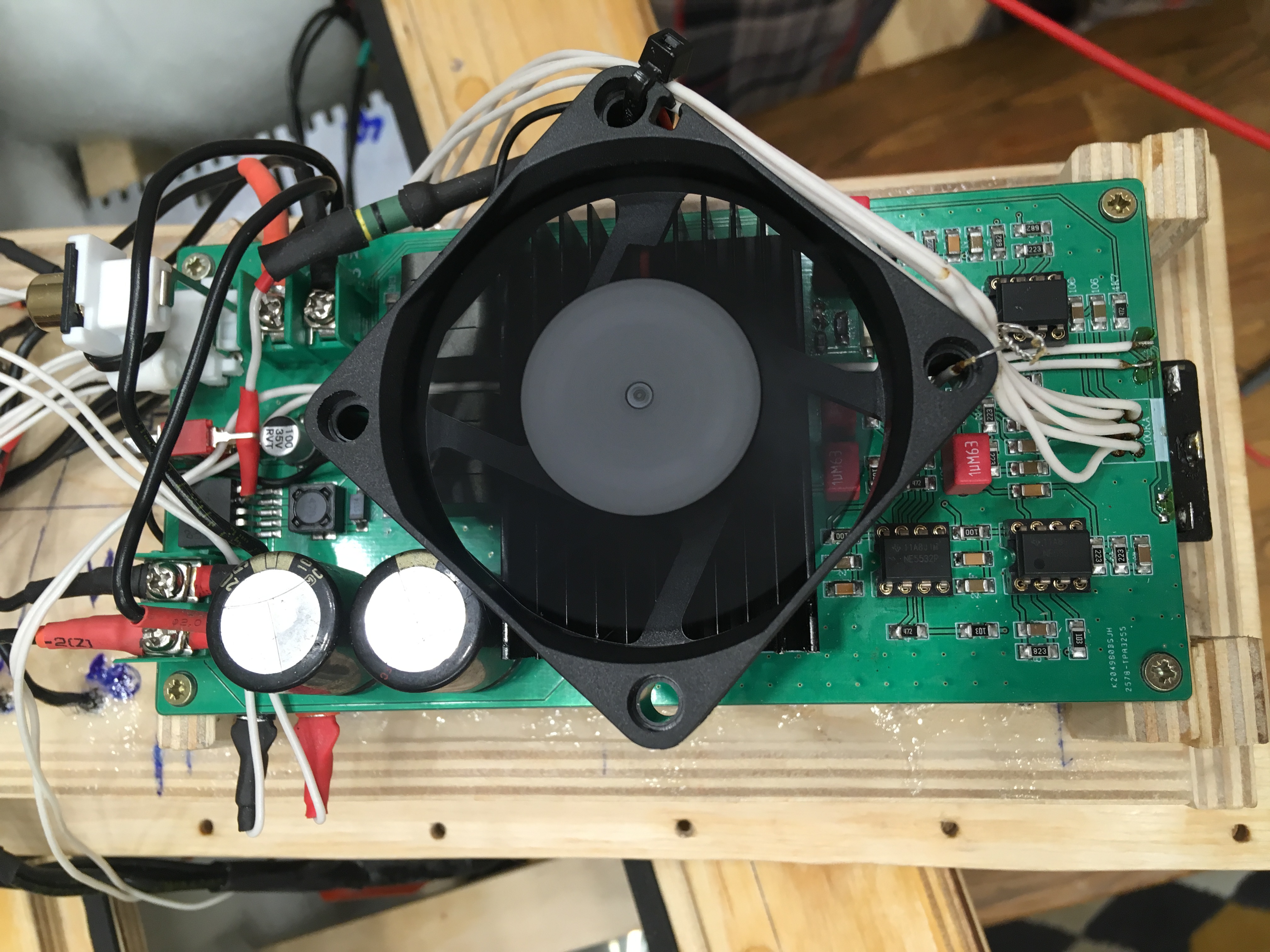

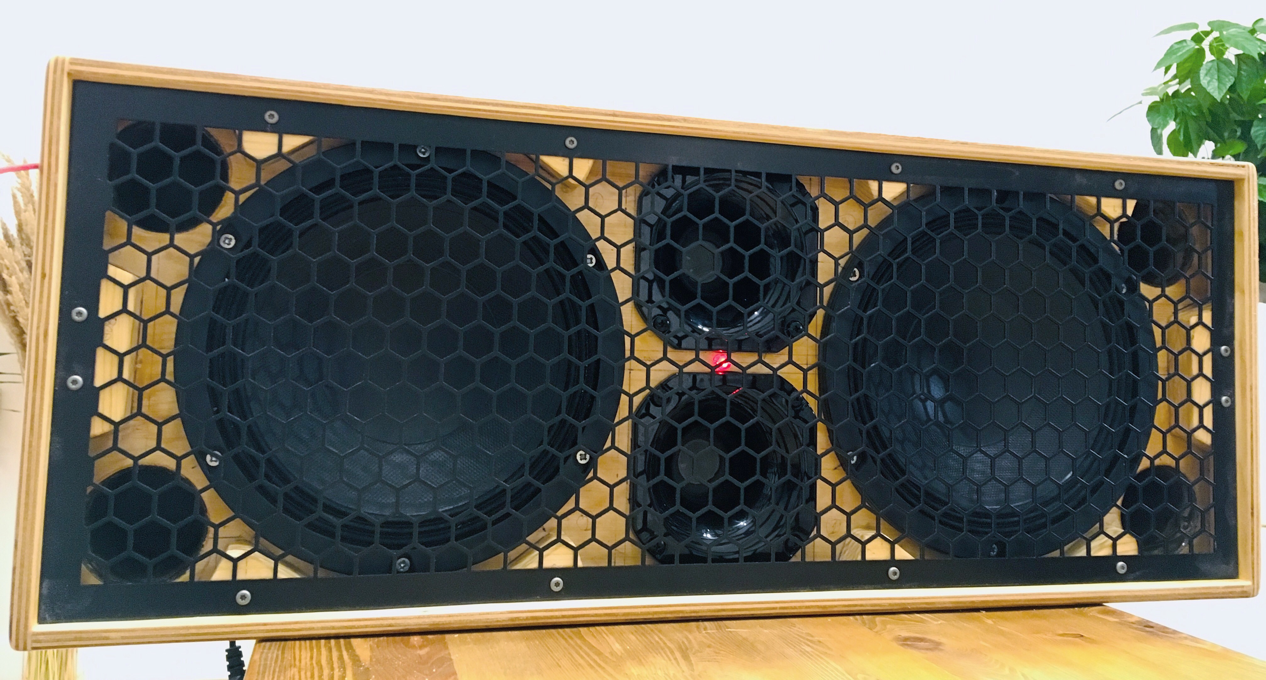

    Строго не судите, идея была сделать громкий и относительно портативный вариант, поскольку 2 динамику уже лежало без дела - почему бы и нет. Объем и фи - с сайта 18саунд, рупорные вч - урал спл, по сути клон десятков однотипных моделей, но с разумными размерами рупора, порезал их ёмкостью 2.2мкф, внутри - TPA3255, ВТ Atpx, и питание от 8*18650. Ради максимальной экономии батарей - нет кроссовера, нет балансира, ничего лишнего. Вся коммутация на тумблерах 81го года.. На усилителе - вентилятор 24в, питание 12в на него снято с LM2575-12, на слух никакого влияния на звук не внесло. Тестовая проба на улице - маловато басов, но, от эстрадных 8" это ожидаемо. Громко. но, усилитель после падения напряжения на батареях до 31в - выключается.
    ---------- Сообщение добавлено 15:54 ---------- Предыдущее сообщение было 15:49 ----------

    По умолчанию Re: Портативная колонка о двух 18sound 8MB500/8
    Однозначно заявка на победу!
    29.06.2012
    Где-где?
    5,017
    Ты 16 лет на форуме, а так и не уяснил что ВЧ такого плана не масштабируются. А уж чтобы к итальянским динам лепить китайскую кустарщину вообще промолчу.
    18,671
    Потому что не стоило случайные динамики ставить в первый попавшийся ящик.
    Это не от эстрадных, а от того что вы купили....
    The 8MB500 mid-bass transducer
    Это динамики не для баса - совершенно.
    Теперь пилите мобильный 12" сабвуфер на сабвуферной головке.

    И ещё момент - эти мидбасы могут играть только до 2...2,5кГц а эти говноавтотвитеры от 3...4 - не ниже.
    ---------- Сообщение добавлено 19:38 ---------- Предыдущее сообщение было 19:36 ----------
    Владимир Сметана, Если хочешь получить от них бас - выкидывай свои ящики, и собирай чтоб на каждый инамик было 30 литров и порт ФИ на 65 гц, тогда будет что-то нормальное. Но вопрос с ВЧ по прежднему останется нерешёным. Надо один, но нормальный ВЧ драйвер - от 1,5кгЦ и точно не одним конденсатором.
    ---------- Сообщение добавлено 19:42 ---------- Предыдущее сообщение было 19:38 ----------
    Порты ФИ просто так от балды отрезал, или всё же расчёт был какой-то ?

    Уф, ну замечания приму на будущее, ещё есть парочка 10mb500/8...
    идея была из того что есть бюджетно сделать что-то. Вч да, так себе, но два нормальных драйвера не проходили по габаритам, ничего лучше не придумал.. на слух ццццц они дают только от 2.2мкф, резать ниже - не понравился звук. На сайте 18sound под эти динамики указан объём и порты, от этого и отталкивался. У рупоров сопротивление 4ом, они включены последовательно, а сч - параллельно, на слух худо бедно, рядом поставил yorkville elite 210, как эталон, конечно есть разница... посоветуйте по кроссоверу?

    Ошибкой было сделать прямоугольный корпус, я так понял трапеция гасит резонансы ( поправьте если не прав ) покрыл все стенки толстым синтепоном - стало мягче звучать. Поставили рядом с jbl partybox 300, и вот тут я бы выбрал свою самоделку, детальней и вкладчивее играет, хоть и без баса как у jbl. Ну и запаса громкости конечно в разы. По вч... есть вч динамики от длс нобелиум, но они потерялись в звуке, сч их просто задавили своей высокой чувствительностью.

    По рупорным - я посчитал меньшим из зол, в целом это тоже драйвер, не рупорный твиттер, а драйвер компрессионный, про 108дб это конечно врядли, но главная его беда - узко излучает. Внутри - титановая диафрагма, катушка 1.34’’, все стандартно

    главная его беда что слизан он "по мотивам" бренда чисто внешне со всеми вытекающими. А зло в том что два таких рядом (неважно кто производитель) будут дико интерферировать между собой что даст адову гребенку на АЧХ которая будет меняться с отклонением от оси прослушивания.
    Так, а если на них что-то фазовыравнивающее одеть? Круглый конус сразу расширяет направленность, но выглядит так себе. Есть запас до решетки 2см чтобы сделать проставку и немного развести вч в разные стороны? Колонка планируется сугубо для вертикального типа.

    проще один выкинуть и вместо него поставить СЧ в боксе или с глухой корзиной. mAxSpace все уже расписал. Хотя... Нет смысла трогать...
    Один убрать - будет лучше чем с двумя.

    Давайте окончательно разберёмся - вы как планруете её в пространстве позиционировать ? какая именно направленность вам при этом расположении не нравится ?
    ---------- Сообщение добавлено 21:01 ---------- Предыдущее сообщение было 21:00 ----------
    Для них надо ещё больше объёма.
    А два и не нужно было, нужно всего один.
    и что ? они указвны для СЧ кабинета. Для того чтоб получить что-то вроде баса нужны другие объём и порты.

    Ограничение по габаритам.. есть у кого идея по кроссоверу для того что есть? Фанера склеена, перебрать корпус не получится..
    про частотку динамиков до 2.5кгц я примерно понимаю, но 3-4-5кгц мои нелюбимые частоты, на эквалайзере они у меня всегда немного прибраны.
    ---------- Сообщение добавлено 21:12 ---------- Предыдущее сообщение было 21:04 ----------
    Идея была чтоб была колонка на батарейках, которую можно нести за ручку, хотя бы от машины до беседки, для эталонного звука от розетки у меня есть комплект йорков, и он меня устроит ещё лет на 20 вперёд.. 18 литров для 70гц, вполне разумный размер для переносной колонки.. помимо критики ( критика это нормально ) был бы рад прочесть идеи по фильтру, который я сам точно не посчитаю, как улучшить вч, и возможно, кто-то сталкивался с лимитером питания на чипе 3255?
    А там не всё так просто.
    Если разговор про настоящий фильтр, а не по пионерским формулам из интернета, то потребуется измерить АЧХ динамиков, импеданс и ФЧХ.
    Далее все скармливается в симулятор и там долго и упорно инженер своими руками, умом и знаниями разрабатывает фильтры кроссовера.
    Всё остальное это не фильтры - это затычки для лохов.

    Тогда вынимайте один мидбас. дырку кзатыкайте. Выкладывайте сюда точные размеры внутри ящиков внутренний диаметр и длинну аортов ФИ - будет делать всё за вас.
    Поставив в ящик два низовика вы одновременно увеличили СЧ и уменьшили НЧ. (имеется в виду, что с удвоением количества динамиков нужно и литраж ящика так же увеличивать вдвое.
