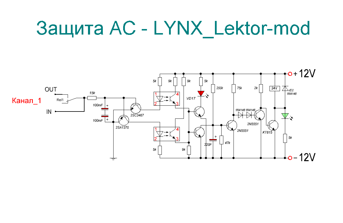

    Ребята что скажете про такой вариант защиты?В оригинале ЛИНКСА оптроны разряжают емкость,но думаю им немного напряжно будет и я решил поставить дополнительный ключ на транзисторе,плюс добавил индикацию на КРАСНОМ светодиоде,и еще задержка включения реле реализована немного другой схемой(на мой взгляд более точная и надежная). Сам пока не собирал,номиналы некоторых резисторов нужно будет подобрать.Если есть замечания или предложения,милости прошу

    Lektor, мой обычный вопрос в этой ветке - в чем преимущество такой защиты перед отработанной и полной схемой защиты на mPC1237 ?

    По умолчанию Re: Защита...
    Можно я за него отвечу? Преимущество подобных самопальных защит в том, что все детальки можно взять из "тумбочки" или выпаять из старой аппаратуры, например АТ и АТХ БП. К таким "защитам" относятся: защита А. Котова, защита Д. Андронникова, защита С.Агеева, упрощенная (LM339). А за Вашим Неком надо еще ехать, или заказывать и ждать полмесяца, в "тумбочке" этот Нек - редкий гость.

    kastor666,в принцепе vadeg прав, я так же думаю.Но а вообще вопрос еще такой:Защита,схема которой я выложил выше, не будет ли в ней ложных срабатываний при высоком уровне громкости(УМЗЧ примерно 800 Вт)или как это бывает с некоторыми защитами начинает не то чтобы отключать акустику,а происходит поклацивание реле, то есть отключает на доли секунды и тутже подключает.

    vadeg, я свой усилитель собирал полтора года, например. Да и вообще серьезные усилители даже за месяц не делаются, детали едут со всего мира На фоне этого не вижу проблем купить/заказать что надо и не торопиться все "из тумбочки" сделать Тем более когда
    И тем более когда живешь в таком стольном городе, как Москва или Донецк Если в селе дремучем - то да, тумбочка выручает. А так стараюсь покупать все новое.
    А еще у меня радиобазар в 5 минутах
    Некорректно подобраны номиналы входных цепей, вот и все. Никакой мистики в большой мощности нет. Тем и лучше 1237 - полное описалово с формулами и графиками! Не надо измерять, ставить эксперименты или гадать
