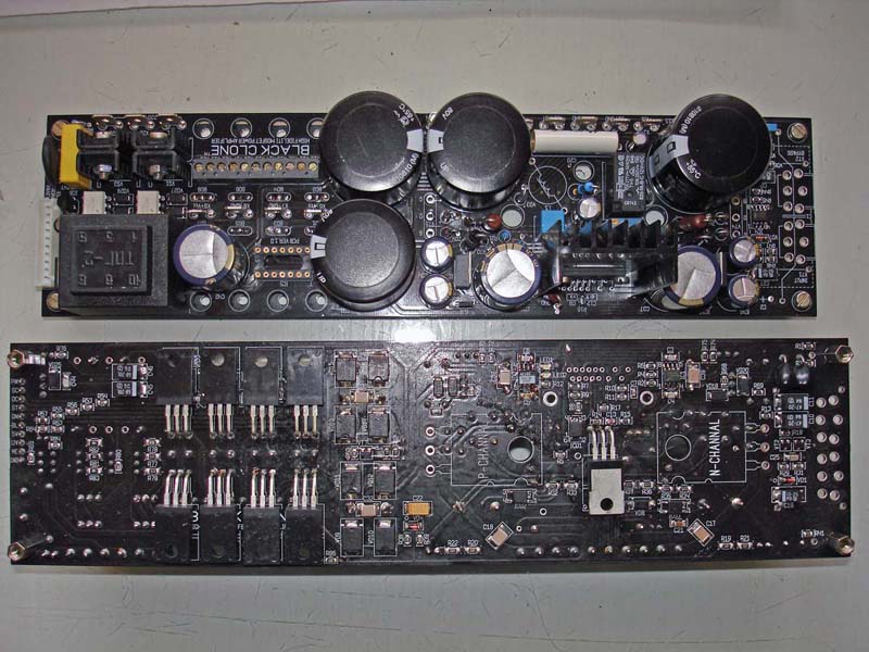

    И всётаки непонятно - входные разъёмы сверху платы, а входной кондёр и экран снизу? А как-же радиатор?
    Андрей, всё сверху платы. В два этажа.
    Добавлено через 4 минуты
    Да, забыл сказать. Между радиатором и платой хорошо бы подложить две маленькие шайбочки, лучше из изоляционного материала, чтобы радиатор всей плоскостью не касался самой платы, а был приподнят на 0.7-1 мм.

    По умолчанию Re: LME49830.
    Имелось в виду про радиатор микрухи.
    Я ставил в итоге ставил через стойки 10 мм, так как 8 не нашёл. Отдавать перетачивать было влом....Длина ножек у шотток получается на пределе, но хватает.

    Чтобы радиатор не касался платы. Под ним есть дорожки, и изолированы они от радиатора получаются только слоем лака маски. Радиатор "висит" на земле. Так что зазор очень желателен.

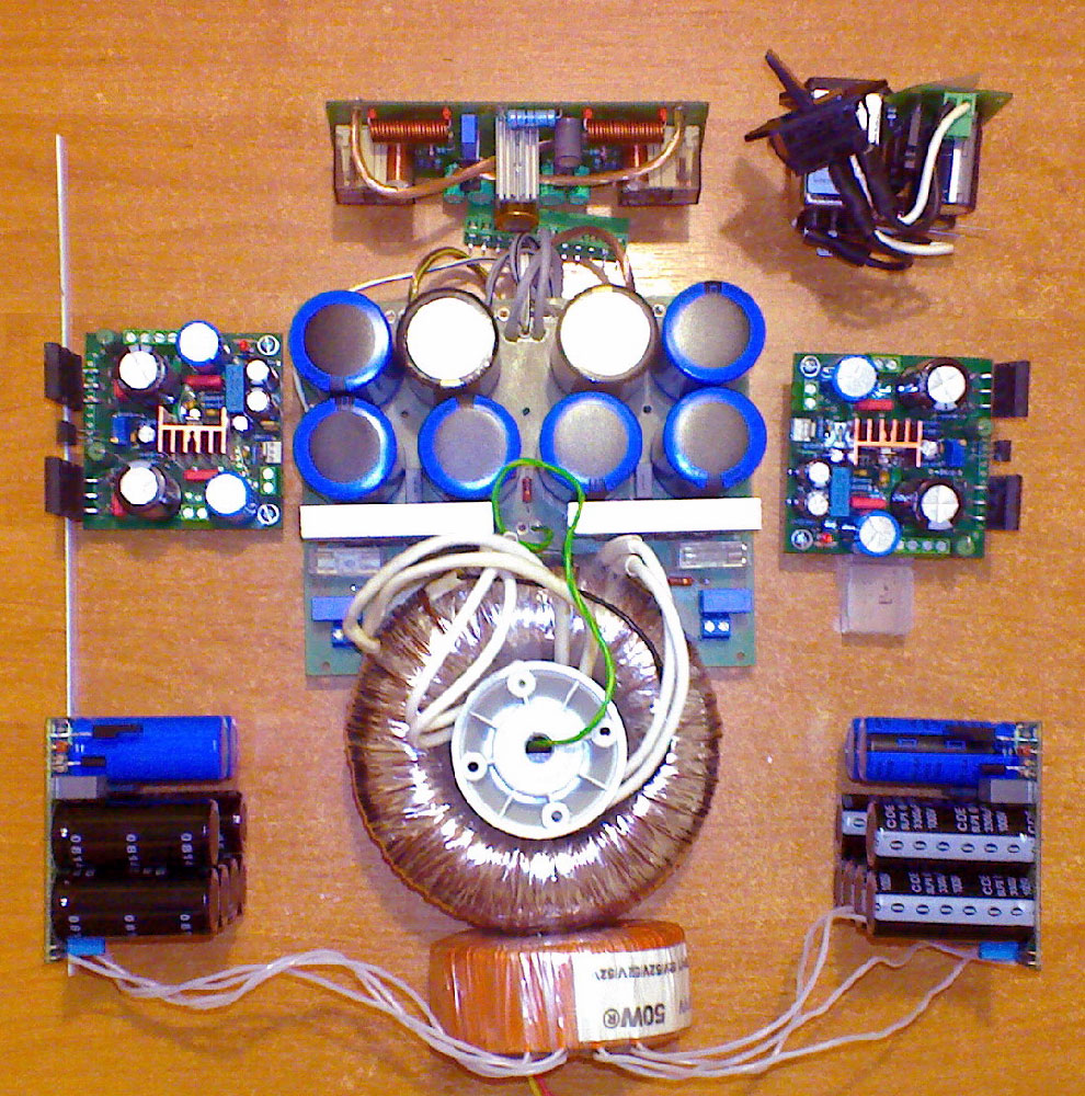

    Попытка компоновки готовых блоков так сказать в в пространстве и в натуральную величину. Внизу перед, вверху соотв зад. По бокам будут радиаторы 301х100х50 мм. Справа вверху- сетевой ввод, входной вч фильтр и фильтр от постоянки. Левый верхний угол будет занят входными цепями и, возможно, релейным селектором и аттенюатором. Надо еще стартсовт и дежурку с питанием контроллера притулить куда нибудь. Когда я соберу все это до кучи я не знаю...
    Получится очень много межблочных проводов, а в варианте Николая (Black Clone) значительно меньше.
    MAXIM_A,нормально будет проводов, не намного больше, На самом деле три платы в моем варианте эквивалентны двум Black Clone (светодиодиков только поменьше ) , причем выходные фильтры с индуктивностями находятся на плате защиты, в удаленности от драйвера. То же- касательно выпрямителей и конденсаторов фильтров питания. Вряд ли кто то будет оспаривать тот факт, что близость вышеназванных элементов к весьма чуствительной микросхеме не очень хорошо сказывается на звуке. Добавь к блокам Николая два выпрямителя и стабилизатора на предвыходной каскад и получишь то же самое количество проводов.
    MAXIM_A, не включишь-не узнаешь, давай
    Nick, так я и не говорил что нельзя- как угодно можно, но тут же ловля блох идет. Я, например при разводке выбирал варианты прохождения сигнальных печатных проводников по нескольким критериям, в частности- минимальная длина, минимальное соседство или количество пересечений с сигнальными/силовыми проводниками противоположного слоя и прочая... Так же- и с расположением элементов на плате.
    В итоге все равно получается совсем не то что хотелось бы. Или не совсем то
