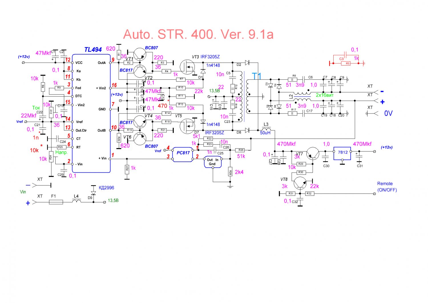

    Вот, нарисовал "римейк" по трудам Норфа. Перешёл на новую элементную базу, также установил самозапуск после перегрузки..
    Может что где упустил, посмотрите.. Какие будут мнения..?

    strannicmd, как я понимаю, в машине общий входа и общий выхода все равно где-то замкнуты. а если включить блок питания отдельно, то резистор между общими (R24 на схеме) окажется включенным в делитель обратной связи, и напряжение на выходе покажет совсем другое, чем надо. это неприятный момент. или ты при отладке блока сам соединял общие?
    а почему нельзя сразу соединить общие? как это сказывается на усилителе?

    Starichok, этот вопрос где-то обсуждался здесь уже, если коротко, то получаются т.н. "токовые петли", если соединять земли не как у меня, а "жёстко", то есть "напрямую". Иногда это никак не сказывается, иногда идёт возбуд... Тот резистор, о котором ты говоришь, просто практически паралелится соединением земель "где-то", но не даёт больших помех, как если бы было соединено напрямую...
    Таким макаром я это понимаю, более продвинутые поправят, если что не так описал...

    ну, и я сказал то же самое, что резистор в машине закорачивается. но ты не ответил, как делал наладку и настройку выходного напряжения. сам этот резистор закорачивал?

    Я эту схему не собирал. Поэтому, наладку не делал. По резистору: На напряжение выходное, он практически не влияет, так как он, как ты понял, закорочен, но токи в выходном устройстве (усилитель), могут, в зависимости от того как он УМ собран в железе, пойти не совсем правильно (ну скажем как неправильно сделать разводку того же ПН, или УМ), и тогда появляются неприятности... А резистор этот, некоторые совсем не ставят. Надеюсь объяснил немного то как я это понимаю...
    ---------- Добавлено в 18:24 ---------- Предыдущее сообщение в 18:21 ----------
    ЗЫ При наладке ПН (настройка выходного напряжения), этот резистор нужно закоротить. А при установке ПН в авто, перемычку надо снять.
    ---------- Добавлено в 18:40 ---------- Предыдущее сообщение в 18:24 ----------
    ЗЫ2 Резистор этот, ставится только если ПН и УМ в разных корпусах, ("разведены" по автомобилю). Если же ПН вместе с УМ в одном корпусе, то понятно что нужно просто разводку сделать правильно, и земли соеденить между собой напрямую.... (без резисторрв)
    эт Вы зря, гляньте любой промышленный автоусилитель, есть там цепочка из параллельно включенных резистора и конденсатора между землями

    Цитата Сообщение от nescaf Посмотреть сообщение
    Подскажите пожалуйста как в версии 9.1 реализовать стабилизацию через оптопару и куда что подключать? Если можно дорисуйте схемку.
    Попробуйте так (возможно придётся немного с номиналами повозится, но принцип примерно такой)
    цепи коррекции для TL431 избыточны. либо только один конденсатор С25, либо цепочка R23-C26. иначе С25 "убивает" действие цепочки на смерть.
    а подбирать номиналы скорее всего придется, чтобы не было самовозбуждения схемы через такую обратную связь. но может и с этими номиналами сразу заработать нормально

    Лишнюю цепочку выкинет (в общем посмотрит по месту как, я особо не вникаал, просто типовую схемку "прикрутил" и всё, времени мало), надеюсь отпишет что получилось...
    ага, и в других схемах я видел такой "типовой" наворот.
    а еще есть замечание к твоей схеме, до последнего варианта я не очень вникал в обвязку тл494. там тоже у тебя по входам усилителей не по науке сделано вообще-то. должны стоять корректирующие цепи со 2 ноги на 3 ногу и с 15 ноги на 3 ногу, а не конденсаторы на общий.
