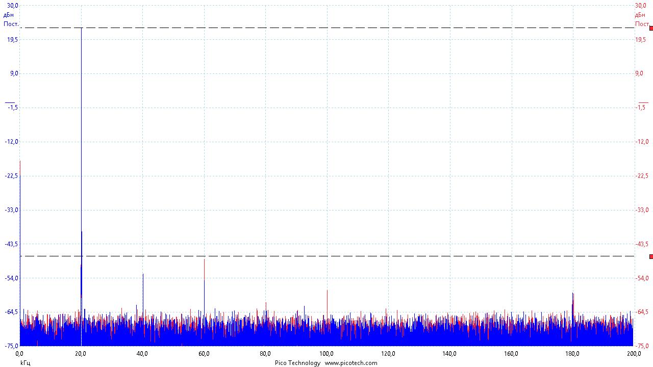

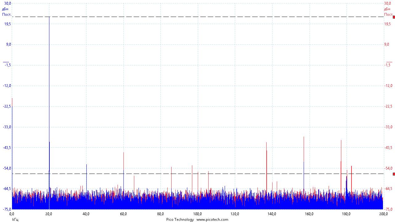

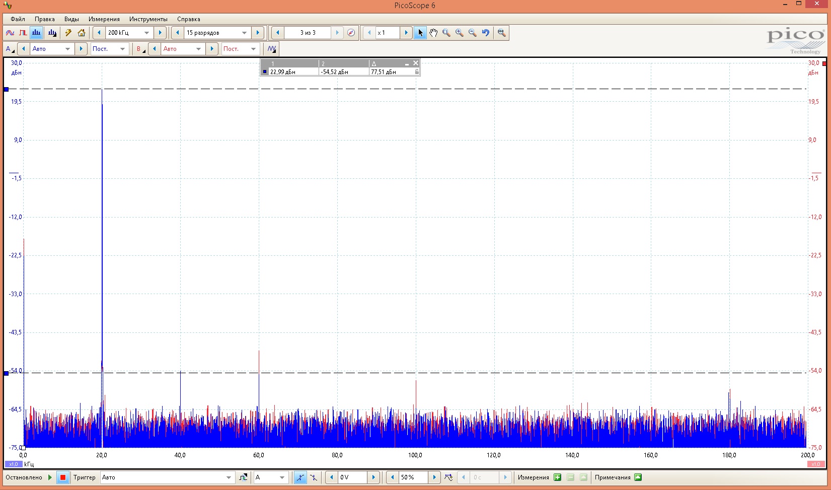

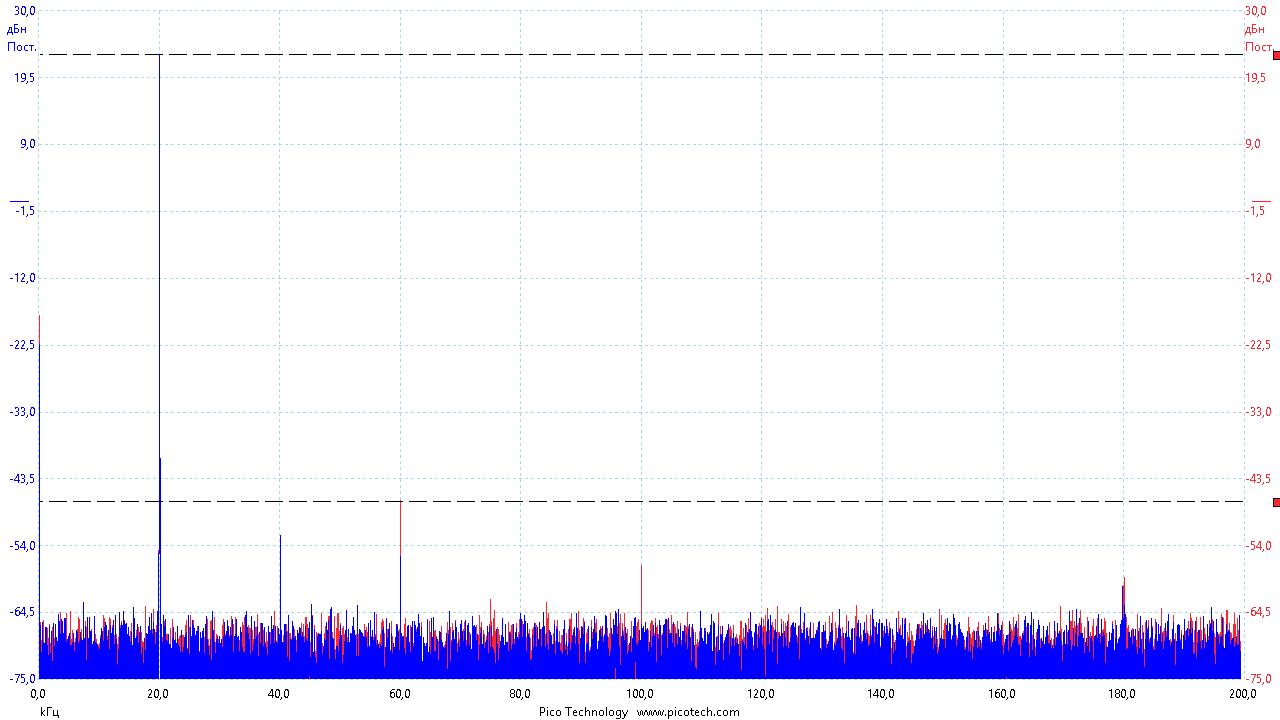

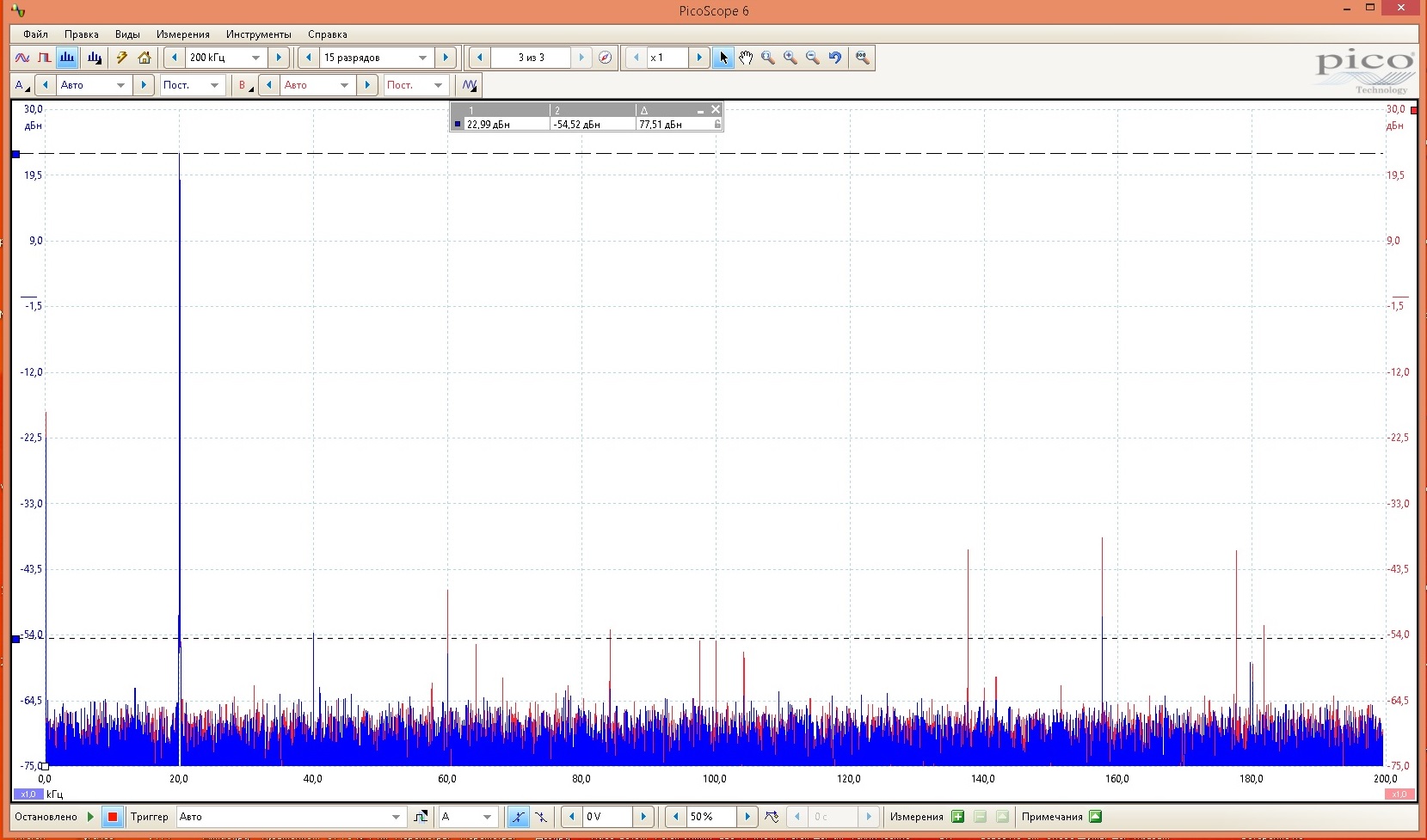

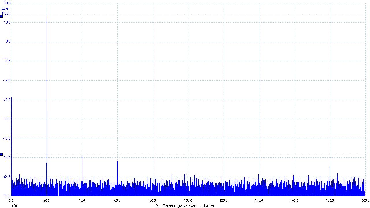

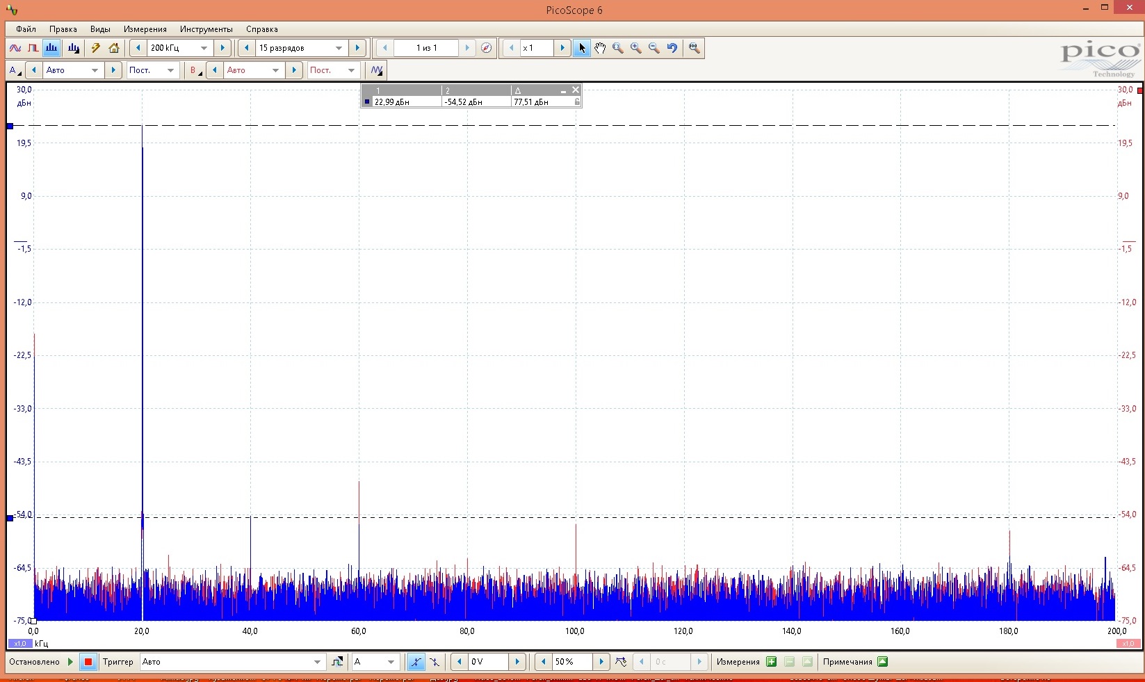

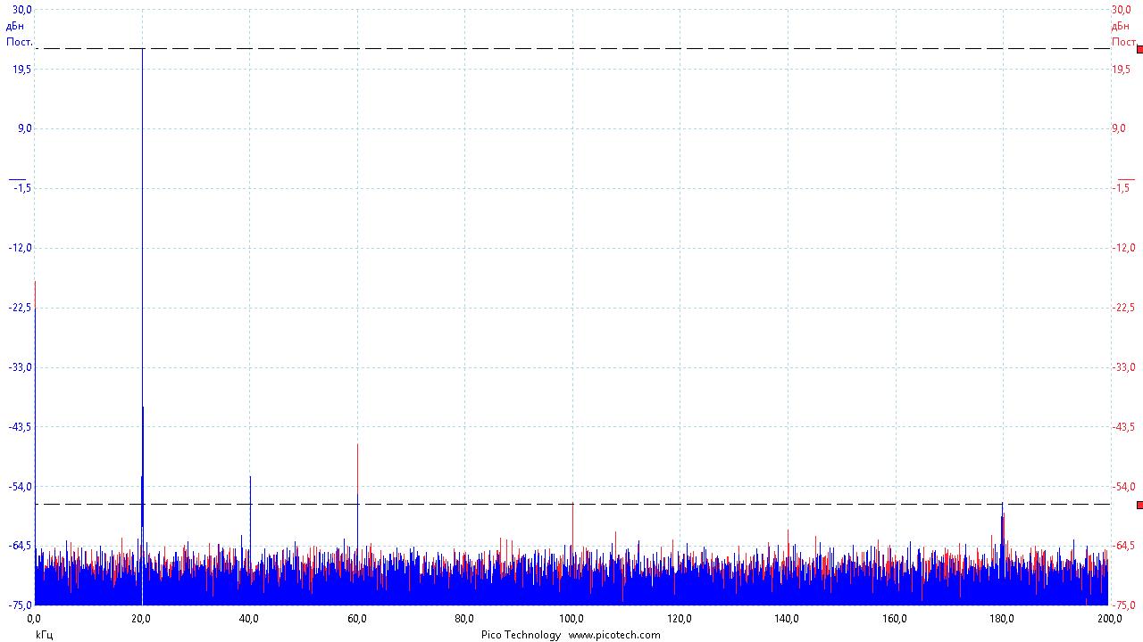

    Всем доброго вечера. Сегодня решил, что пора об мерить ВК Заратустры. Питание ВК +/-27,5 В, ток покоя 0,4 А, нагрузка 7,3 Ома. Включил генератор Г3-118 и прямо с выхода, который имеет выходное напряжение до 11,5 В RMS и выходное сопротивление меньше 5 Ом, подал сигнал на вход ВК. Входной сигнал синий, выходной красный. Приращение красного над синим и есть внесённые ВК искажения. Приводить таблицу с Кг искажений не хочу, тем более на малых сигналах 2,0 В, 4,0 В, не так информативно, всё на уровне -80,0 дБ.....-76,0 дБ. Интересно оценить искажения ВК при максимальном (для генератора Г3-118) размахе 11,0 В RMS частотой 20 кГц. Вторая гармоника лезет с генератора, её можно не учитывать, так как выход её повторяет. Вот такие получились весёлые картинки. Нажмите на изображение для увеличения.
Название:	Батарейка на микросх. без конд. в А_В.jpg
ID:	369670 Кг2=-76 дБ, Кг3=-70 дБ, Кг5=-80 дБ, Кг9=-80 дБ. В картинке указано, что батарейка на микросхеме в точках АВ нет конденсатора. Далее: Нажмите на изображение для увеличения.
Название:	Батарейка на микросх. А_В плёнка 2.2 мкФ SX.jpg
ID:	369671Описанные ранее гармоники не изменились по величине, но сколько появилось мусора от применения данного плёночного конденсатора. Хорошо, поставим другую марку конденсатора.Нажмите на изображение для увеличения.
Название:	Батарейка на микросх. А_В плёнка 2.2 мкФ TR.jpg
ID:	369672И тут не лучше картинка. Наверно нужно транзисторную батарейку опробовать, заодно оценить какие гармоники с ней у ВК? Смотрим: Нажмите на изображение для увеличения.
Название:	Батарейка на транзисторах А_В без конд._01.jpg
ID:	369673В принципе спектр не сильно отличается от применения батарейки на микросхеме. Ну а теперь добавим плёнку в точки АВ, и посмотрим спектр выходного сигнала.Нажмите на изображение для увеличения.
Название:	Батарейка на транз. А_В плёнка 2.2 мкФ TR_01.jpg
ID:	369676Изменений нет. Господа давайте свои предложения, пока прогрета аппаратура.
    С одним только плёночным кондёром ( без электролита ) на выходе батарейки на ОУ - возможно возбуждение ... этот эффект , кстати , проявляется у многих интегральных стабилизаторов , потому их рекомендуют включать или вовсе без кондёра , или уже с хорошей ёмкостью на выходе . В данном случае - надо подключить на выход батарейки хотя бы 470 мкф и посмотреть , исчезнет ли этот ВЧ мусор ....
    дак там еще и esr немаловажную роль играет
    http://www.ti.com/lit/an/snva020b/snva020b.pdf
    Завтра сделаю.

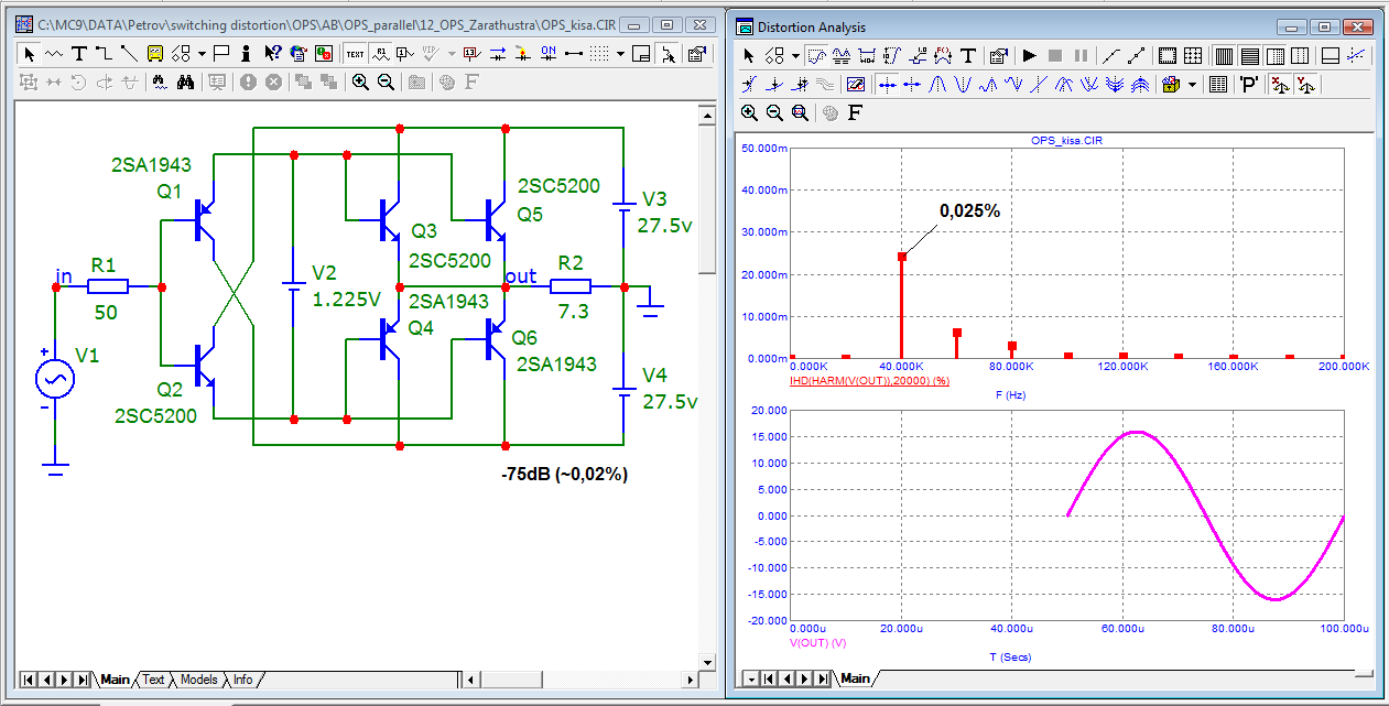

    ток покоя указанный вами, по 200 мА на выходной транзистор (в сумме 400 мА)
    даже с идеальной "батарейкой" параметры соизмеримы с реальными
  18. #7757

    киса, они должны быть по крайней мере на порядок меньше.

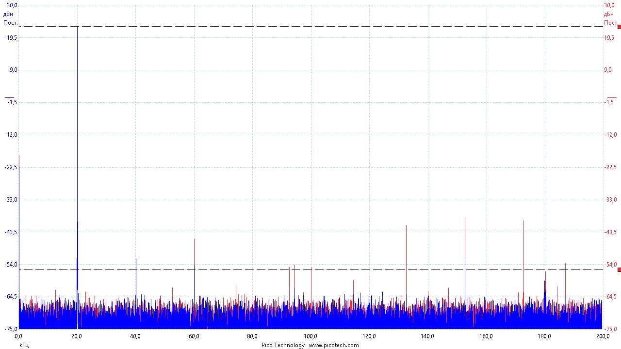

    Не дождался завтрашнего дня и переделал всё сегодня. Вот батарейка на микросхеме без конденсатора в точках АВ. Нажмите на изображение для увеличения.
Название:	ВК Заратустра батар. микр АВ без конд .jpg
ID:	369680 Теперь сделал шаг назад для подтверждения ранее полученного результата. Нажмите на изображение для увеличения.
Название:	ВК Заратустра батар. микр АВ с плёночн. конд. 2.2 мкФ.jpg
ID:	369681 Так и есть. Генерация имеется. Теперь подпаяем полимерный конденсатор в точки АВ, а плёнку 2,2 мкФ удалим. Вот результат.Нажмите на изображение для увеличения.
Название:	ВК Заратуст. батар. микр. АВ полимер 2000 мкФ 6 В .jpg
ID:	369682 Всё работает как и ранее. С электролитом и без него спектры почти совпадают. Завтра прослушивание.
    Согласен, но никак не соберусь сменить начинку, да и не на чего менять.
    Можно ёмкость и тип?
