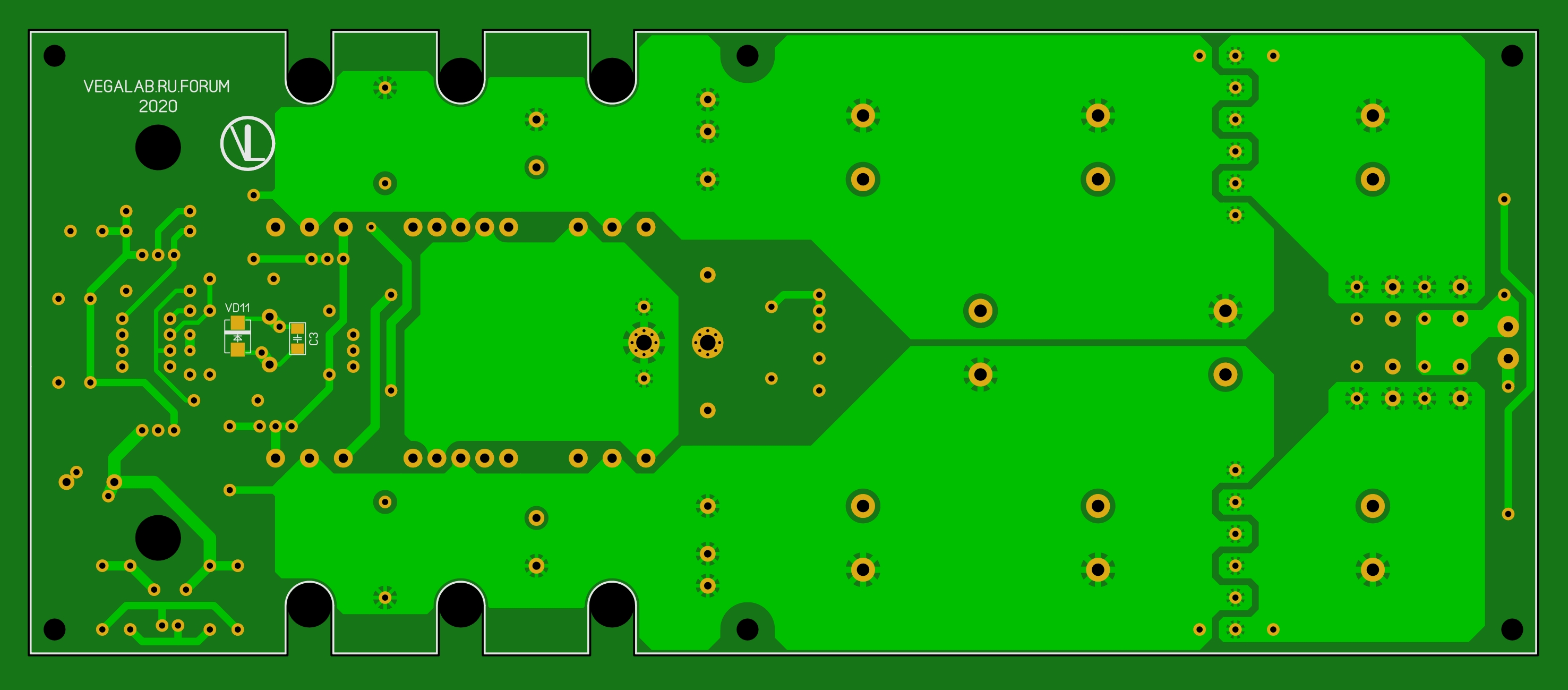

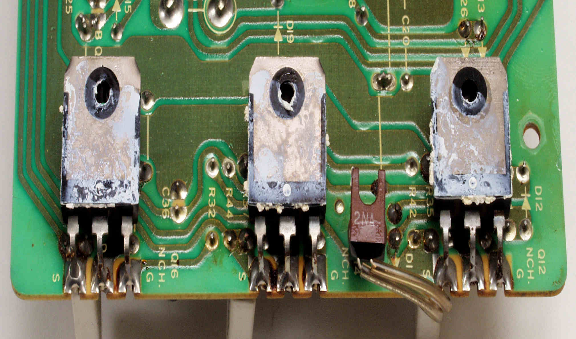

    Кто про что, а ...я всё про плату.
    Вот на чём остановился.
    С такой компоновкой вк, будет тяжело воздерживаться от желания собрать Заратустру для себе.
    Оперативный доступ к подстроечным резисторам может быть осложнён.
    С уважением, Андрей.

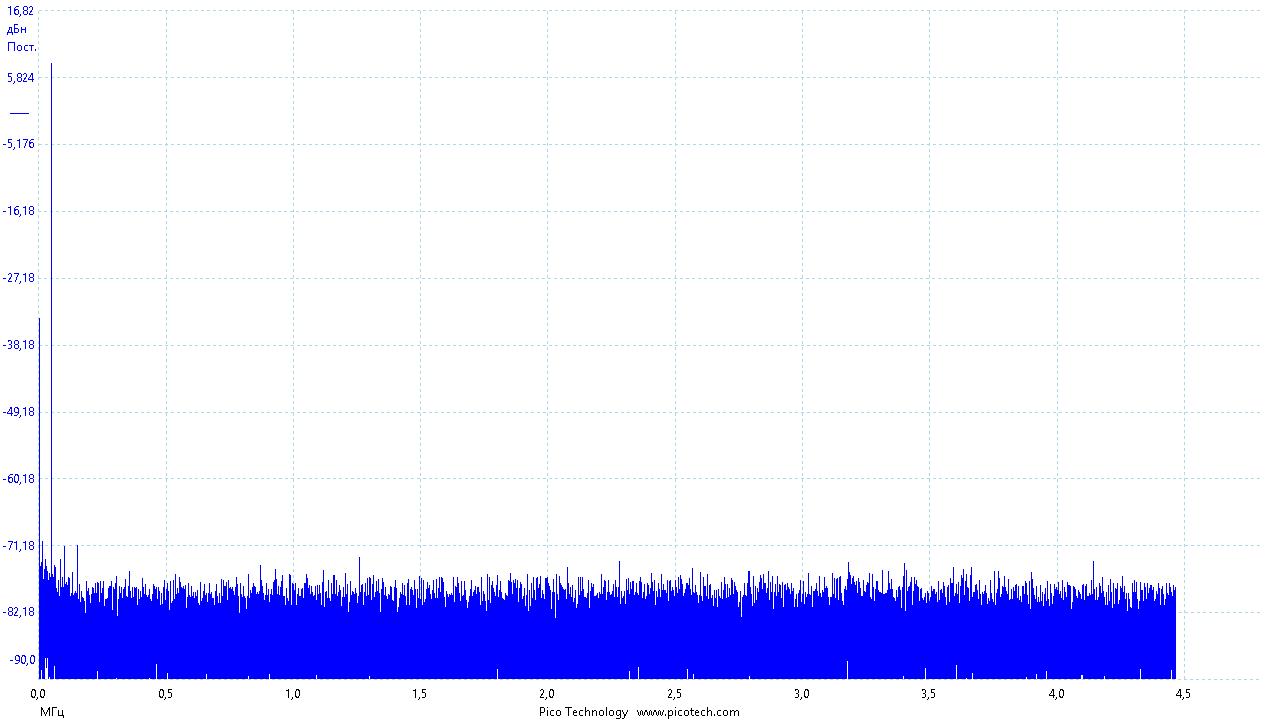

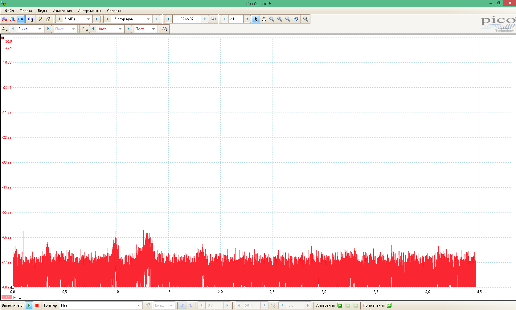

    Ребята, кто силён в УН. Вот у меня на входе УН Заратустры сигнал 2,0 В RMS частотой 50 кГц, а на выходе 4,0 В RMS будите удивлены те же 50 кГц, но вижу ещё различный мусор. Синяя картинка входной сигнал,Нажмите на изображение для увеличения.
Название:	Входной сигнал на УН Заратустры.jpg
ID:	369520 красная картинка выходнойНажмите на изображение для увеличения.
Название:	Шумы на выходе УН Заратустры.png
ID:	369521. Какие будут мнения по этому поводу? Это помехи с генератора Г3-118, с компа, так как АКИП осциллографическая приставка, лязг диодов в выпрямителе, помеха наведённая с эфира, возбуждение или ещё чего-то?
    Андрей, ещё раз просмотрел. не вижу трудностей. Крутилки подстроечников вполне доступны. может я чего не вижу?
    Схему перезалил.

  12. #7671
    Имхо. Не нужны они там, если место по печати позволяет, поставить пару Copper Hollow Rivet и паяй сколько хошь, в смысле с наружной стороны.

    Зачем паять? Проще подстроечником точно выставить. Тоже ИМХО.
    ---------- Сообщение добавлено 21:47 ---------- Предыдущее сообщение было 21:44 ----------
    Труднее будет доступ к потенциометру в нижней части платы, когда радиатор уже установлен в корпус. Можно закрепить радиатор после настройки.

    На входе 2 на выходе 4?
    Это как?
    Должно быть больше 50 вольт на выходе.

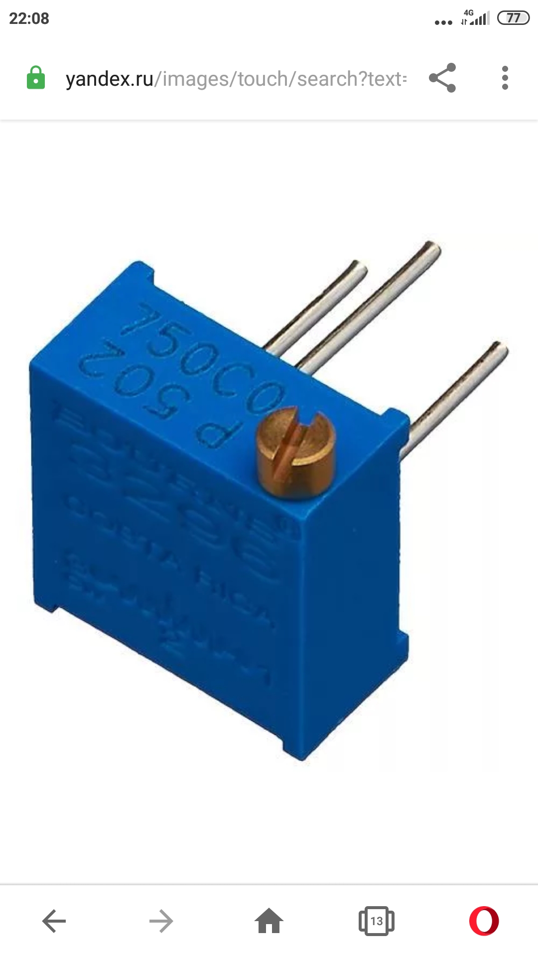

    Да, в таком случае проблем нет, но при надобности покрутить в собранном изделии.. Если только такого типа Нажмите на изображение для увеличения.
    Это как?
    Там регулятор громкости имеется. Им я выставил 4,0 В на выходе. Хотел посмотреть какие искажения на резисторе 7,3 Ом при выходной мощности около 2 Вт.
    Кстати , насчёт подстроечников - а зачем ставить их два ? И одного вполне достаточно - например , один резистор 30 ком , как в схеме , а другой - составлен из двух , простой резистор 20 ком и подстроечник 20 ком . В среднем положении подстроечника там будет 20+10=30 ком , это как раз будет среднее значение - и запас в обе стороны .
    Вот и начните с регулятора громкости, в одной конструкции я не смог "запустить" ун с регулятором громкости так был возбуд.Резистор в сетке есть, если да то какой (тип)?
    ---------- Сообщение добавлено 00:29 ---------- Предыдущее сообщение было 00:20 ----------
    Не большая подсказка для создателя плат которые чуть выше,если создаёте для людей так и создавайте по-человечески.

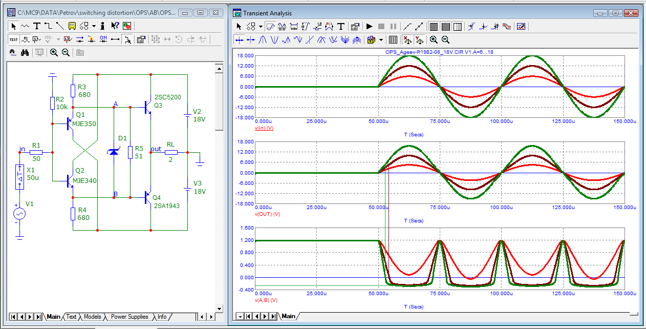

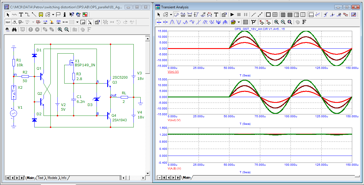

    меня спрашивают обладатели высокочувствительной акустики сопротивлением 8 Ом, какие изменения надо внести в простейшую "батарейку" на ГСТ при питании усилителя +-18 В. Отвечаю - никаких! Вот тест на нагрузке 2 Ома
    Как видим даже на нагрузке 2 Ома диод не работает и напряжение смещения стоит как вкопаное. ВК как работал Rail-to-Rail так и продолжает работать.
    Что касается оригинала Агеева 1982 года, то там был малый ток покоя и резистор параллельно диоду был подобран оптимально для смягчения переключения. А так как ВК был вдобавок еще и в петле ОООС, то и подавно никакие переключения не проявлялись
    переключение действительно происходит на малых уровнях сигнала, примерно при 4 В(пик)

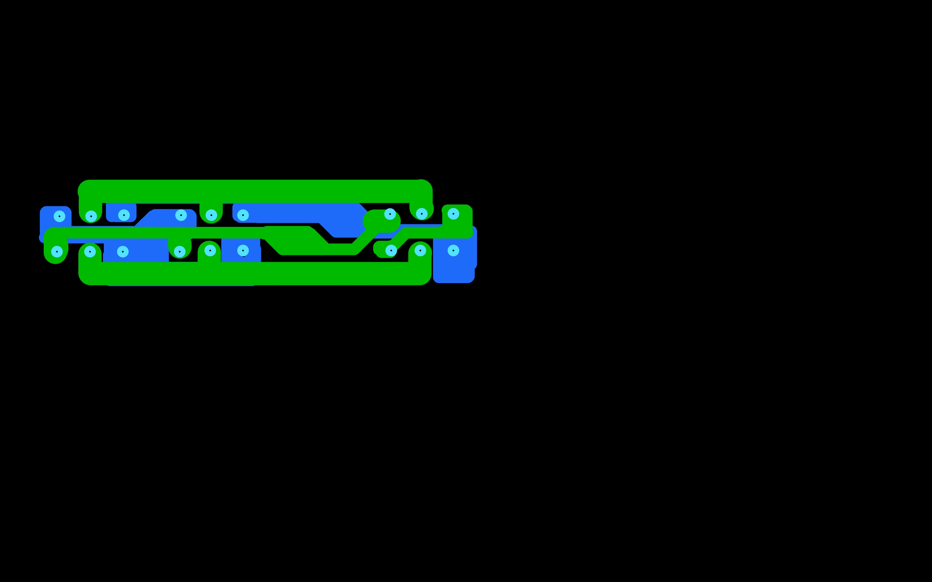

    Вот мой ВК
    и LepekhinV
Название:	Z bot end.JPG
    кто понимает тот увидит в чём глобальная разница,да ещё есть плотность тока в проводнике(было чуть выше)
