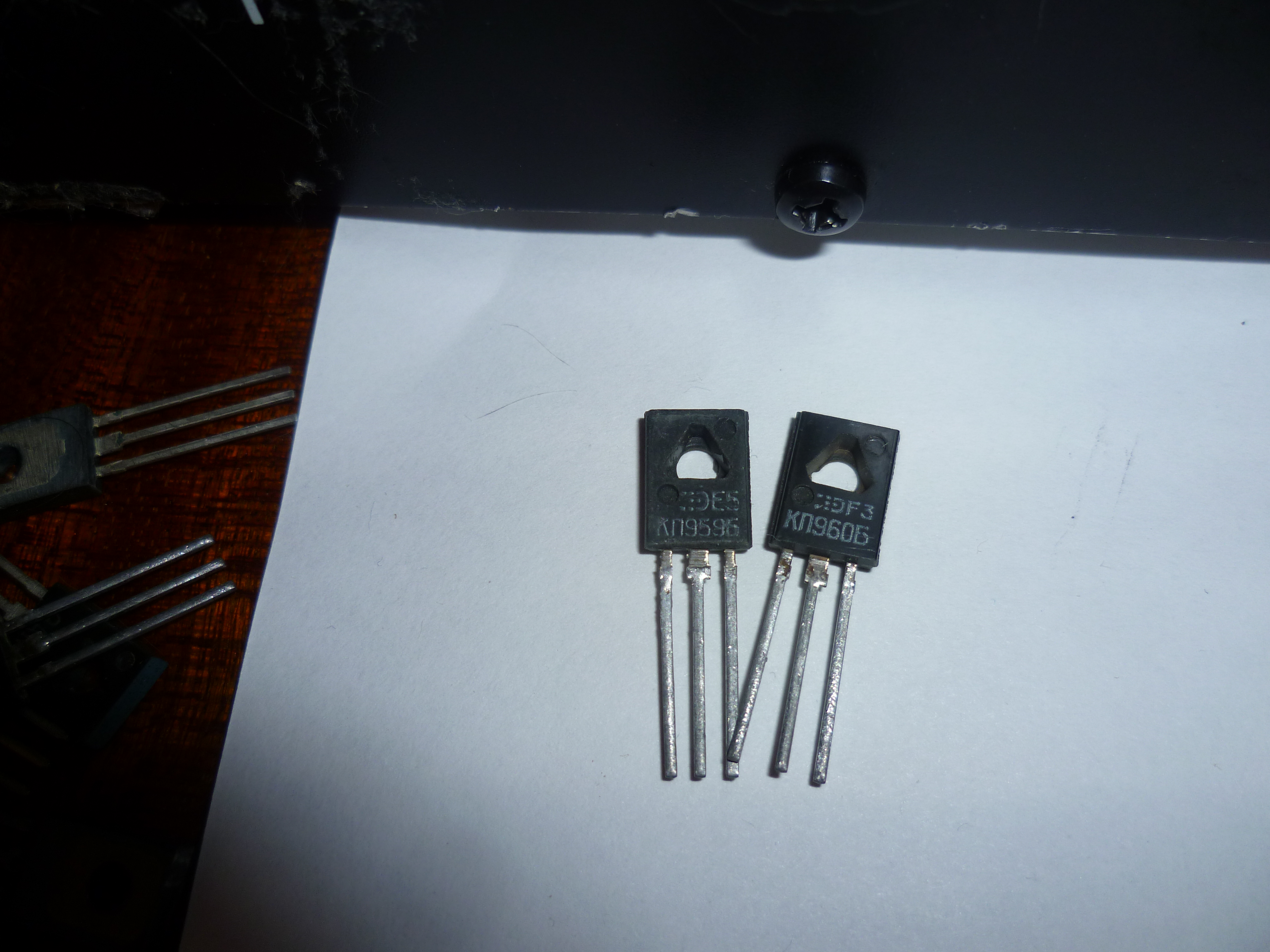

    Вот, хоть один вменяемый человек нашелся, то есть Киса, не побоялся танталовых конденсаторов, в отличие от местной невменяемой тусовки, которая ни уха ни рыла не понимает, только знай перетыкает аудионоты да ничиконы, а все бестолку, нет звука. Предки не брезговали танталом и много где он просто выводит звучание на недосягаемый для нынешней дребедени уровень.
    Предки были разными вот этот танталовый хлам слушать невозможно,возможно там перебрали с танталом
    https://forum.vegalab.ru/showthread.php?t=52644&page=45 Те же предки сотворили вот это чудо,его лучше не слушать, так влияет на психику, естественно в положительном смысле и тут ещё вопрос при одинаковой громкости что будет лучше заратустра или предки при подобранной акустике,возможен знак равенства.

    FEDGEN, не надо рассуждать о неведомых тебе вещах, даже не начинай. Я имею в виду грамотное применение тантала на основе MnO2. Если ты считаешь хламом магнитофоны Ampex и Nagra, RIAA EMT, AEG/Telefunken-тебе же хуже, смешно , когда человек из глухомани, начинает выносить вердикты о том, чего не слышал и не услышит- а тупо денег не хватит на эти раритеты. Техника с танталом- она для обеспеченных и успешных людей.
