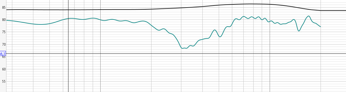

    Свожу на макете СЧ и ВЧ - ВЧ утоплен на 6мм по отношению к среднику, свести в фазе можно, но на каких-то экзотических частотах и с накладками под ВЧ.
    Принял решение закончить на такой морде, с переходом на ВЧ +6мм, подходящей как для сведения 2ми порядками, так и разными наклонами 2+1 и т.п.
    Фильтры из симулятора повторяются достаточно точно вживую.

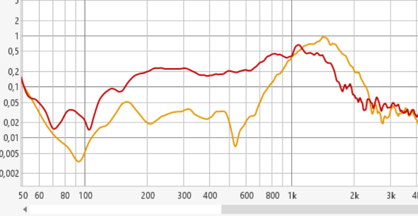

    Проводил я на днях оценку крутизны фильтра на генерируемые искажения. В активе эта лабораторка делается за 5 минут... До второго порядка в целом все нормально. Выше, идет кратное увеличение 2 и 3 гармоник за пределом диапазона работы динамика, ограниченной фильтром. Это к вопросу, где и как делить частоты...
    Частота среза мида 500Гц
    2 порядок
ID:	472238 и 3 Нажмите на изображение для увеличения.
    а это 4)))
Название:	Снимок экрана 2025-04-17 193126.png
    а если тоже пассивом, с чем сравнивать, порядки фильтров, что даёт такой подъём, почему режешь круче, а искажуха хуже, кому плохо, башке, УНЧу, может ешё кто то-что то нагадило.
    ЧЕМ генерируемые?
    так искажения величина относительная. Круче фильтр -> меньше полезный сигнал, а он в знаменателе, потому дробь и увеличивается... в процентах. Это не искажения выросли, а масштабирующая величина уменьшилась.

    По умолчанию Re: Собираю активную трёхполосную стересистему - рад советам.
    Комрады, прошу вашей помощи в анализе - анализов.

    А меня смущает далеко не низкий уровень искажений. Я ожидал лучше
    у меня начал тестовый ящик разбираться на запчасти на этой громкости
    ---------- Сообщение добавлено 01:52 ---------- Предыдущее сообщение было 00:15 ----------
Название:	Screenshot 2025-04-17 235018.png
Название:	Screenshot 2025-04-17 234648.png
    Перебрал фильтры пассивные, пока без режектора на 14к и 17к
