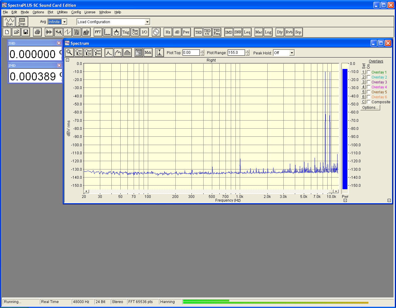

    Wizard, Что то не очень у вас спектры с выхлопа.
    Вот мои SONY228esd. Выхлоп ОУ THS4062 cхема стандартная стоковая в плеере только чутка подкорректированная., карта Juli@ Нажмите на изображение для увеличения.
    С какого варианта из представленных "не очень"? Если имеется ввиду с выхода после транзисторных повторителей, так там как раз ровно то, что и должно быть, никаких неожиданностей. Все особенности однотактных повторителей без ООС налицо.
    А твои спектры даже несколько хуже, выше шумовой пьедестал на НЧ.

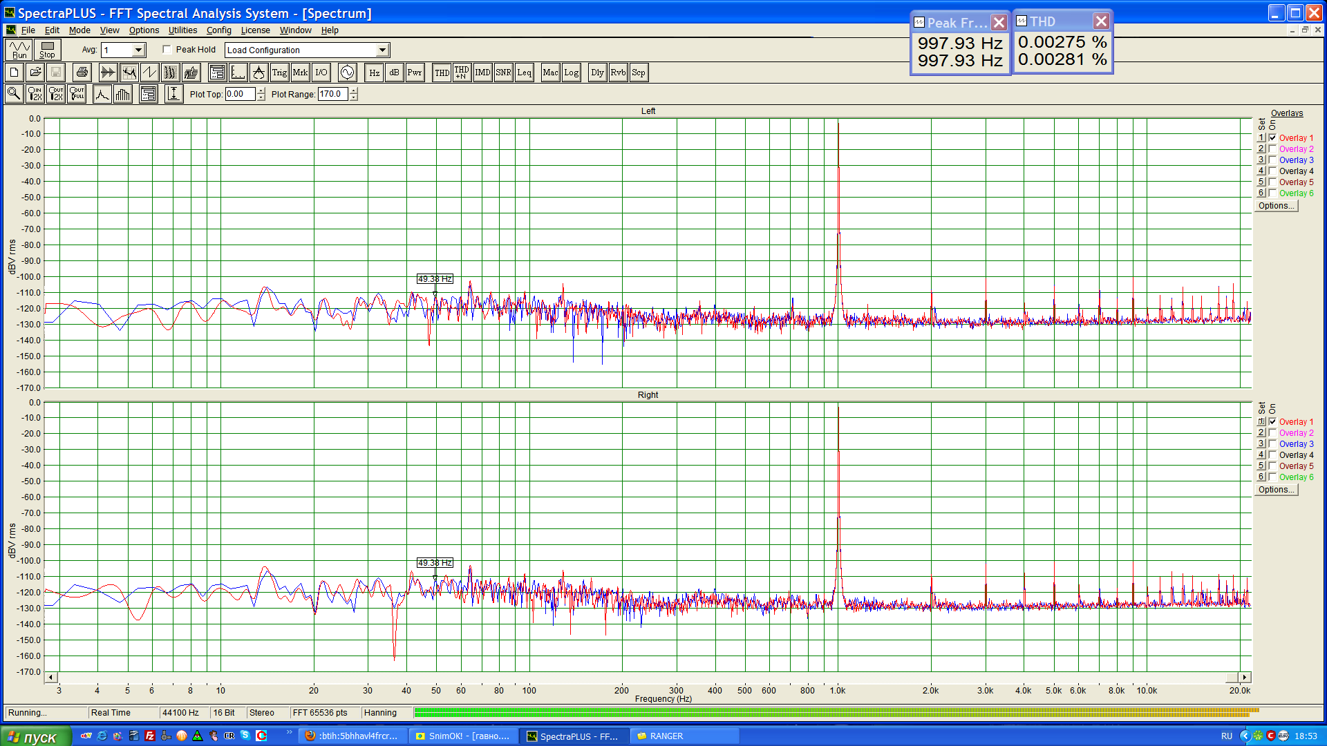

    Если взять спектры выхлопа на ОУ, то по моему очень похоже. Плюс, еще не самые лучшие экземпляры PCM58.
    Были получше.
    Похоже, что так оно и есть.
    Со звуком, кстати, все совсем не плохо, как показалось сразу.
    Посравниваю очень подробно. Еще есть желание попробовать сделать и послушать на платке выхлопа оригинальную схему Игоря.
    Придется один транзистор выводной подкинуть. Думаю, получится.
