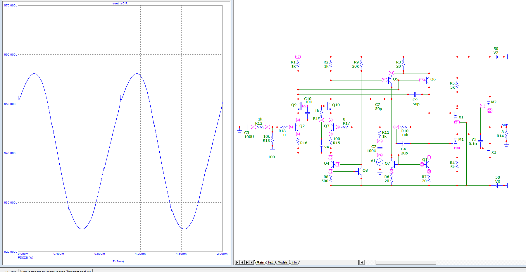

    График выделяемой на кристалле мощности.
  7. #747

    ...кто нибудь сможет вычислить тепловую девиацию кристалла, а затем перевести в микровольты, если колебания мощности на кристалле 30мкВт?
    А почему входной транзистор? Тепловые явления проявляются не в нём, а в элементах с большой девиацией тока или напряжения (или того и другого) - в транзисторах драйверного каскада или ВК. Там будут уже не микроватты.

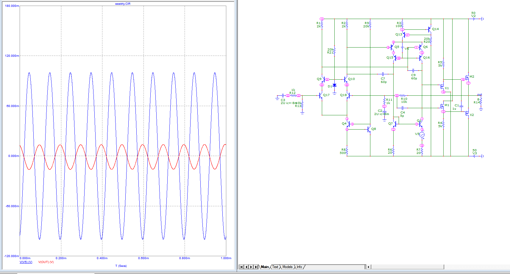

    По умолчанию Re: Амплитудные искажения гармонического спектра УМЗЧ, ООС и амплитудная характеристика.
    Охвачены они ООС, как и все остальные в петле.
    Нет, не охвачены.
    Точность всей обратной связи зависит от идентичности транзисторов дифференциальной пары, или от стабильности смещения элемента сравнения.
    На картинке усилитель без входного сигнала, сигнал V5 подаётся в цепь усилителя напряжения.
    Синим цветом напряжение на генераторе V5, красный - напряжение на выходе усилителя.
    Здесь генератор V5 подключен в цепь эмиттера входного транзистора.
    Синим - напряжение на генераторе, красным, обозначено напряжение на выходе усилителя.

    Нет, не охвачены.
    Так охватите! Я всегда охватываю.
    Не понимаю. Что такое точность ОС?
    Вы имеете в виду нелинейность дифференциального каскада? Так у нас весь усилитель нелинеен. Дифкаскад как раз не самое слабое звено.
