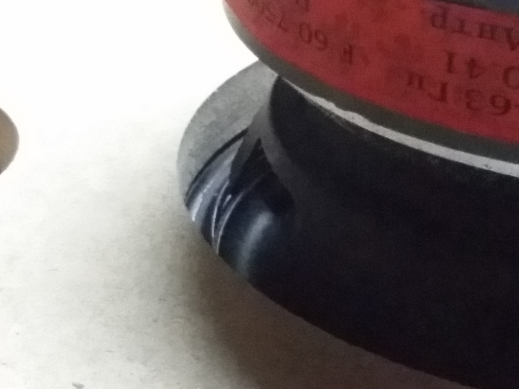

    Такой вопрос:
    У низкочастотников очень небольшое расстояние от фланца до магнита, соответственно окна в корзине хорошо так перекрываются передней панелью.
    В данной конструкции это нормально или можно, например, сделать прорези в отверстиях для динамиков под окна корзины? Что б передняя панель не сильно перекрывала окна.

  7. #746
    11.12.2016
    Москва, САО.
    14
    По умолчанию Re: Минимонитор Асалаб 5+1
    Вы как то с пропорциями на картинке погорячились. При таком размере магнита, как у вас на картинке, Вы динамик вообще не вставите.
    Не в пропорциях магнита дело, а вопрос в необходимости срезания ступеньки у окон. Не маловато пространства?
    Не маловато.

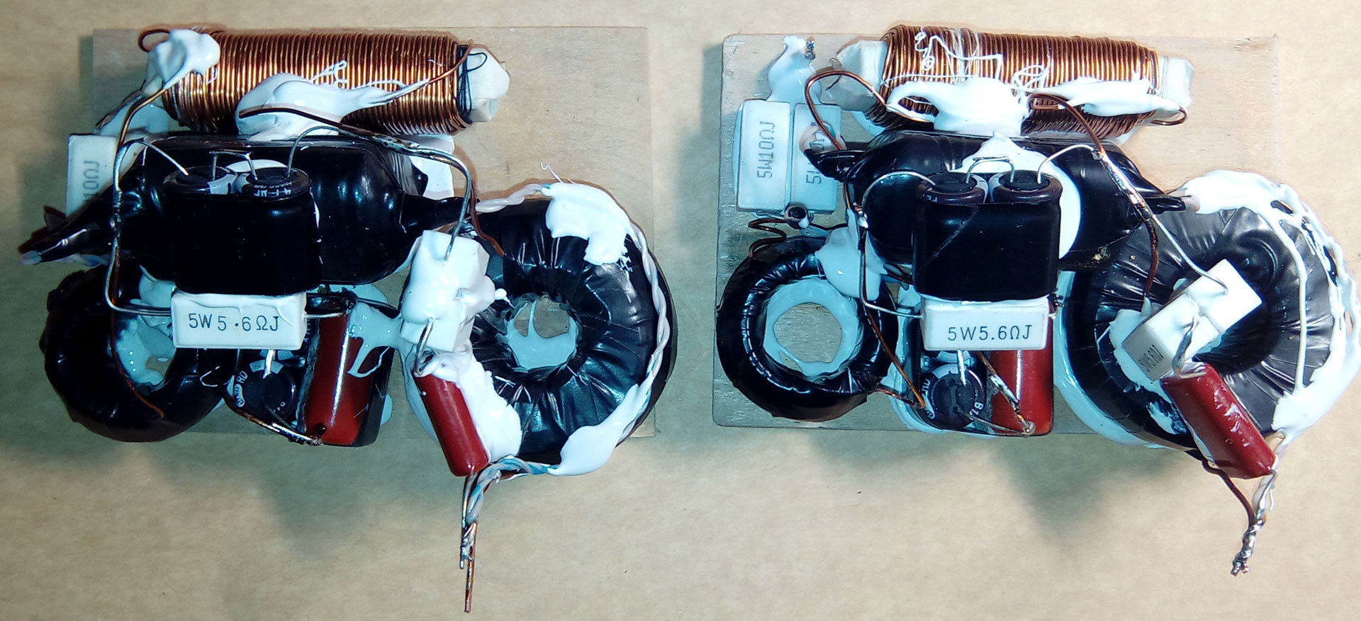

    Цитата Сообщение от frad Посмотреть сообщение
    Забавно )) про выносной фильтр..хочу на это посмотреть, делайте выносной!
    По мне так ничего забавного,а вполне рабочий вариант(если все правильно сделать). Думаете лучше вот так как на фото из темы все в кучу и в 6литров.
    По мне так ничего забавного,а вполне рабочий вариант(если все правильно сделать). Думаете лучше вот так из как на фото из темы все в кучу и в 6литров.
    Лучше было бы одну из цилиндрических катушек поставить стоя, ортогонально двум остальным.

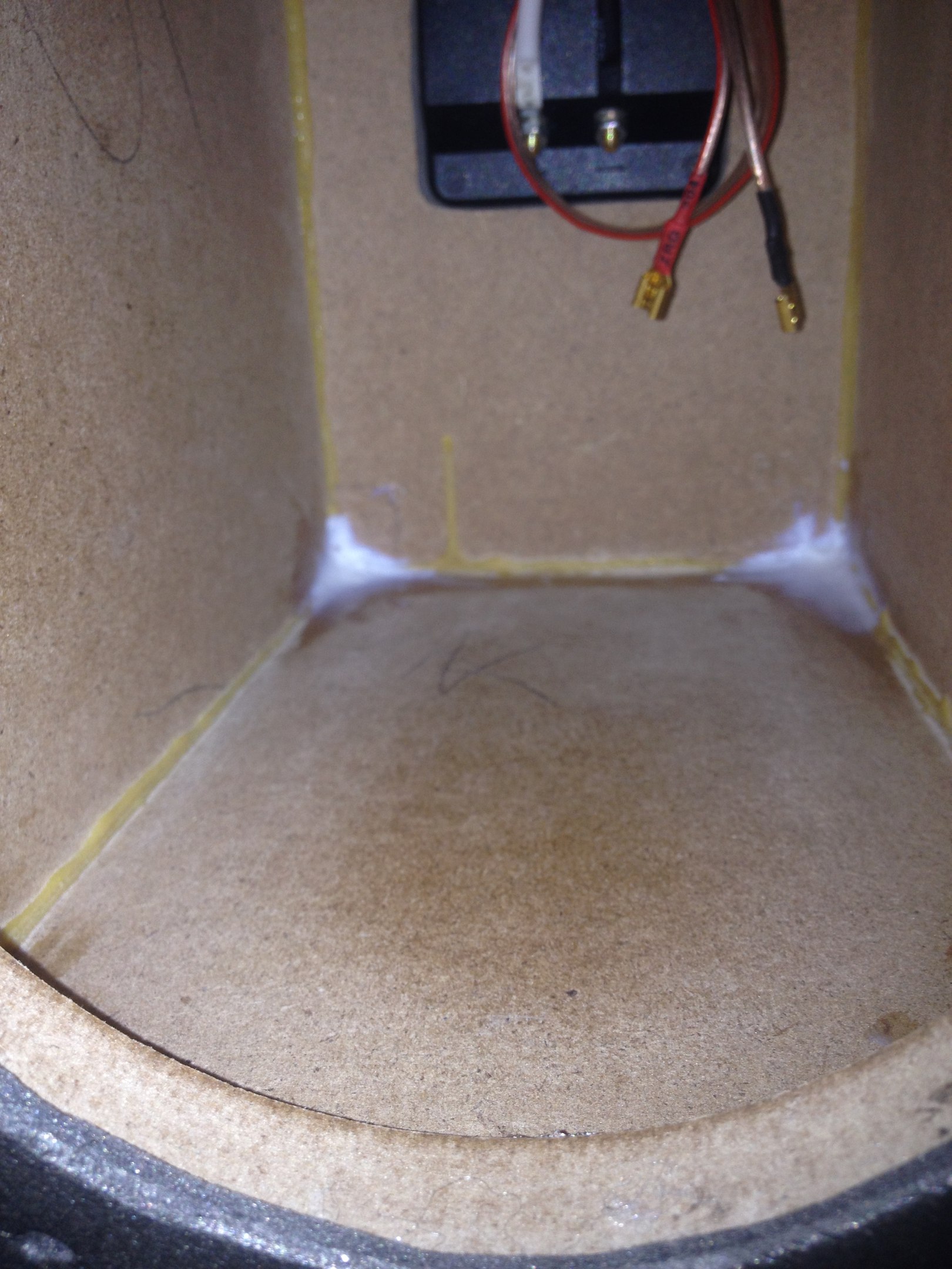

    Я крепил на заднюю панель. И закрыл все синтепоном. Правда 30х30 мне много показалось, видимо он у меня толстоват - взял где-то 30х15, самое оно для меня.
    Фильтр прикреплен без стоек вплотную к задней панели?
    Была идея смонтировать фильтр в пластиковом боксе и прикрепить его на заднюю стенку снаружи.
    Убирать фильтр из акустики это хороший тон. Во многих топовых системах фильтр размещают изолированно от звуковой камеры. Более того, даже продаются специальные боксы для кроссоверов, если платы всё же устанавливаются внутрь.
    Но во всех этих случаях надо заранее просчитывать занимаемый такой конструкцией объём.
    ---------- Сообщение добавлено 18:22 ---------- Предыдущее сообщение было 18:21 ----------
    ---------- Сообщение добавлено 16:15 ---------- Предыдущее сообщение было 16:08 ----------
    Да. В стойках нет никакой необходимости. Но синтепон желателен.
