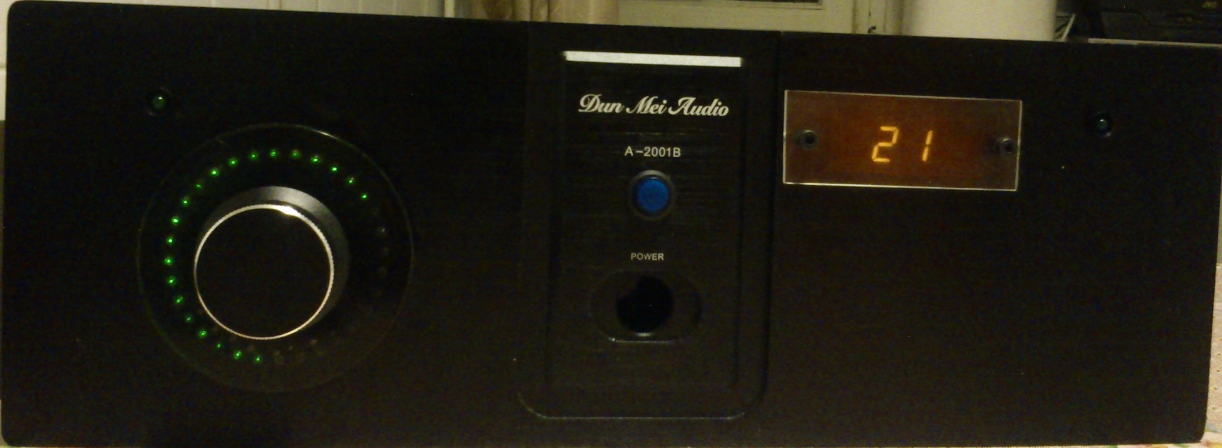

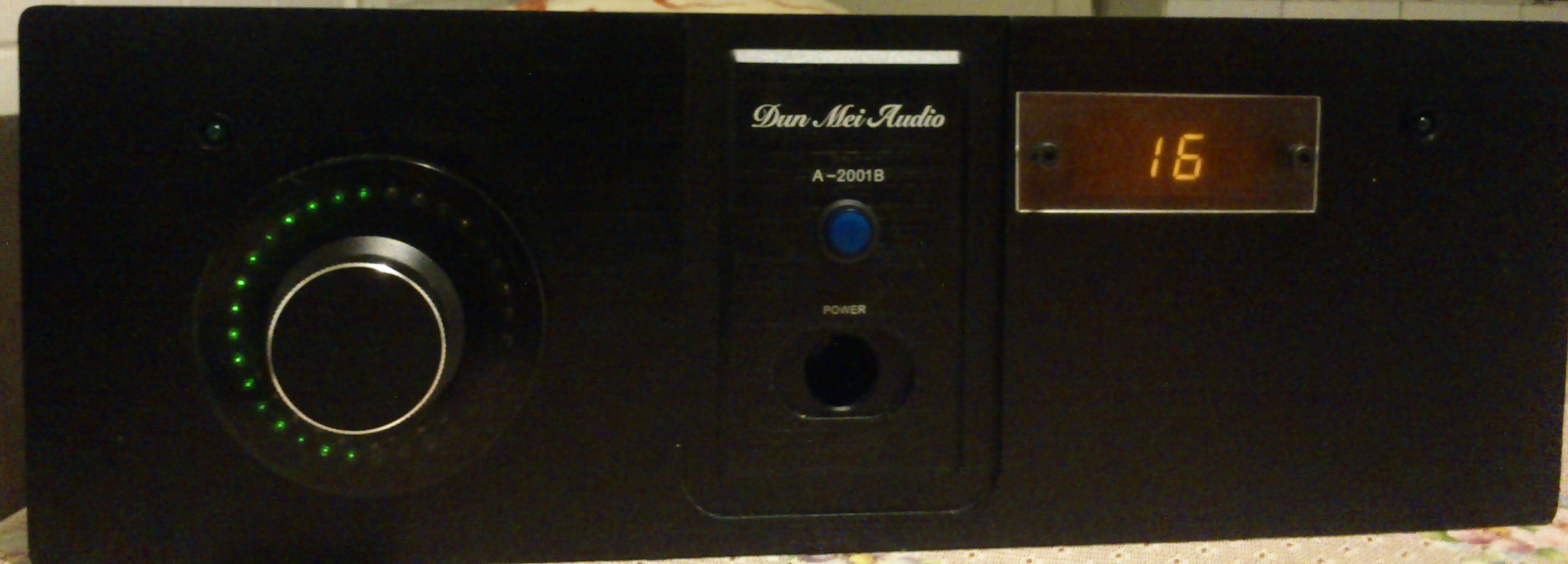

    По умолчанию Re: Регулятор громкости Никитина с ДУ от antecom
    Индикация уровня громкости.zip
    Кому будет нужно - печатка платы индикации уровня громкости.
    Проверено - работает.
    Доделаю, покажу внешний вид в работе.
    Идея такая - энкодер установлен на круглой пластине из прозрачного пластика.
    По кругу - 32 дырочки.
    Дырочки не на всю толщину.
    С обратной стороны светики.
    Пластик покрыт тёмным лаком.
    На сегодня всё это уже установлено но пока до конца не подключено.
  7. #746
    03.10.2011
    Украина, Киев
    Вот и фотки.
    Из фоток надеюсь всё понятно.
