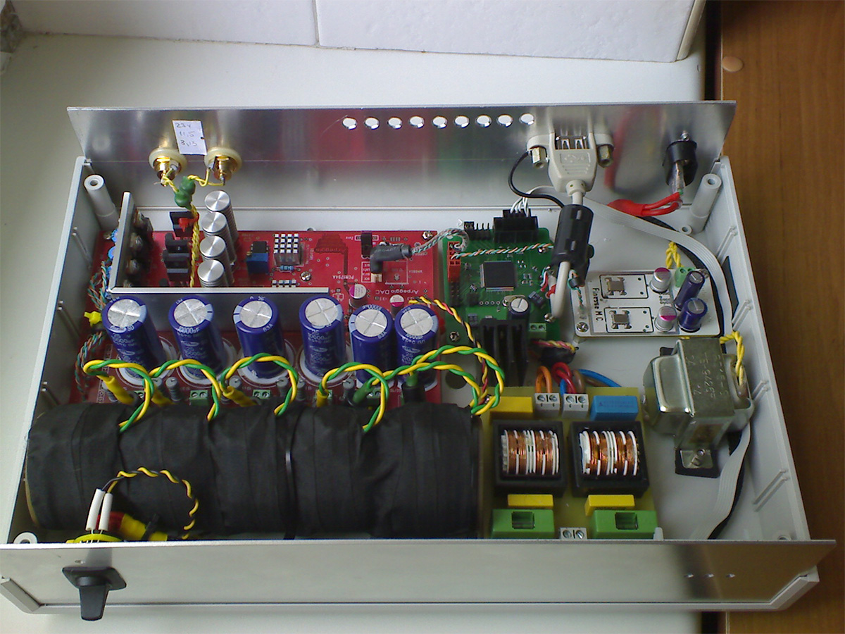

    2,165
    По умолчанию Re: Мультиформатный USB транспорт
    Был сторонником исключительного автономного плеера, варианта Host
    Однако, мне понравился и компьютерный вариант. По удобству интерфейса он конечно выигрывает- берем под музню какой нибудь старенький ноут... В общем, все отлично работает.
    Выдает по выходу 23 вольт чистого синуса- непосредственно к дивайсу через Никитинский РГ будет подключаться фолловер. Без всяких предварительных усилителей и прочего. Максимально короткий тракт.
    Я вот только не понял одного момента: в седьмой винде, например, задаем в свойствах: 24\96 и транспорт все выводит на цап в этом формате, независимо от того, какой файл проигрывается-44 или 48 или 96 ???. По крайней мере, если верить индикации...
    Был небольшой косяк с определением при подключении- устройство все время пропадало из системы. Проблема вылечилась куском провода от задней панели на массу транспорта (на фото черный провод под гайку юсб разъёма).

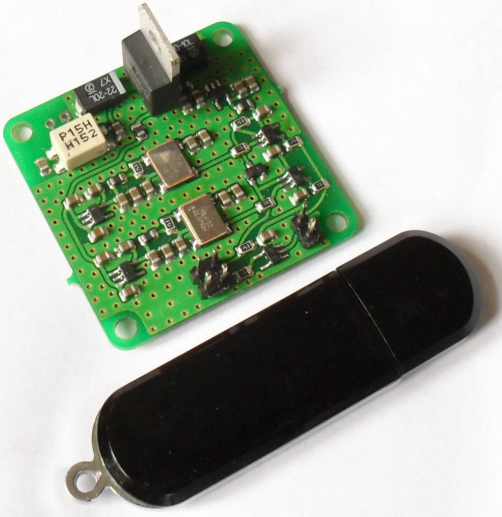

    Ещё из долгостроя платку генов недавно спаял.
    Сергей, а где сами гены брал? На какое напряжение?
    Александр.
  18. #757
    Аватар для SergVKS
    26.03.2005
    910
    А я вот на данном девайсике прослушал... и 32 кгц. Оказывается просто нужно частоту 24.576 поделить не на 2 а на 3. ( У меня ЦАП это делает ). А если умножить? То 192 не проблема?
    mp3 более 48к мне не встречались
    Гены на 3.3В, брал давно по случаю на одном предприятии - у них на складе оставались от каких-то изделий (как обычно бывает надо 10, а из-за минимальной партии приходится брать все 200).
    Пока оборудования чтоб их обмерить у меня нет, но так пока у меня к ним претензий нет. Единственный момент что меня немного смутил - всё потребление получилось около 12ма. В первой версии платы питание с неработающего гена снималось, но из-за более длительного процесса переключения мастерклока 1853 даёт щелчёк на выходе, поэтому в последнем варианте от этой фичи отказался.
    Последний раз редактировалось SergVKS; 14.06.2012 в 12:34.
