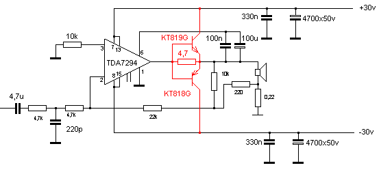

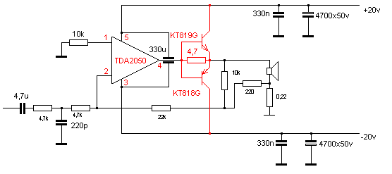

    Всем превед! Новый топик создавать не стал. Хотя вопрос у меня больше не про эту микруху, а про MF1 by Lincor.
    Вобщем собрал я собственно MF1. Кстати, перепробывал все варианты обратной связи, ну и собственно был офигенно поражен звучанием MF.
    Опробывал на S30 (без фильтров), и на самопальном сабе (закрытый ящик) на JBL JT3-10. Звучание, как и было описано Линкором, полность совпадает с услышенным. Сам я слушаю транс, че типа Пола Оби Ван Дайка =) и скорость работы этого метода включения меня просто поразила. Разные усилители, которые у меня были до этого (радиотехники, автомобильный какой-то, не помню уже, центры от LG до Aiwa) вместо транса выдавали на выходе неразборчивую кашу, я даже думал, что в этом и есть фишка ))) (хотя в наушниках KOSS Porta Pro все всегда звучало просто замечательно.)
    Ну значит вот, звучание - супер, но есть один минус! Слабовато как-то, погромче бы, да и микруха греется как утюх. Вот я и позволил себе не особо разбираясь в электронике добавить повторитель на выходе микросхемы из двух транзюков, как было на схеме A. Чивильча, но не меняя обвеса, что бы потерять звучание MF1.
    Охренеть!!!!!! То как Dolby*т саб на этом усиле оценили даже соседи не из смежных кватир осыпав меня отборным матом не менее динамичым потоком заполнив провал в области средних частот. И это было без всяких активных НЧ фильтров на входе. Сабовый динамик конечно не выдавал громкую середину, но и не карежил ее на полной громкости.
    В общем получился MF1 умноженный по мощности как минимум 4!!! И это при питании от трансоформатора Радиотехники (30вольт на плечо) и использовании савдеповских КТ818/9. Плюс микруха даже и не думала нагреваться.
    Это была положительная часть истории. Так как подобный метод включения мне очень понравился своим неординарным звучанием, я захотел собрать на TDA2050 каналы для сателитов, не меняя ничего кроме микросхемы. . Но это нефига не MadFeedBack. По такой схеме нет ни баса, ни высоких по сравнению с просто ИТУНом на этой же 2050 - "Простой концептуальный усилитель на МС TDA2050 по схеме ИТУН" by Lincor
    Вот и вопрос, как сделать MF из TDA2050? В чем моя ошибка? Какие параметры должны быть у деталей обратной связи?

  20. #759
    02.12.2007
    У-У
    33
    По умолчанию Re: УНЧ на TDA7294
    "ДОбавил к 7294 транзисторы 2SC5200 и 2SA1943 с резистором 1 ом."
    - звучил хорошо.
    Бас плотный. Так как блок питания импульсный (переделанный из писюкового) со стабилизацией, проседаний не слышно. +/- 38 вольт держит до глубокого ограничения.
    Даже динамик 2 ома демпфирует хорошо. в общем, плотняк...
    2SC5200 и 2SA1943 очень приятные транзисторы - какой-то "уверенный" звук.
    По какой схеме?
  21. #760
    30.11.2005
    1,523
    - случайно увидел вопрос, как-то в ветку с 7294 уже не заглядывал.
    Схема обычная, теоретически, любая. разрываем выход микросхемы и нагрузки, в разрыв резистор 1 ом и повторитель на 2SC5200 и 2SA1943 .
    Как в схеме поста #758 только с обычной обратной связью.
