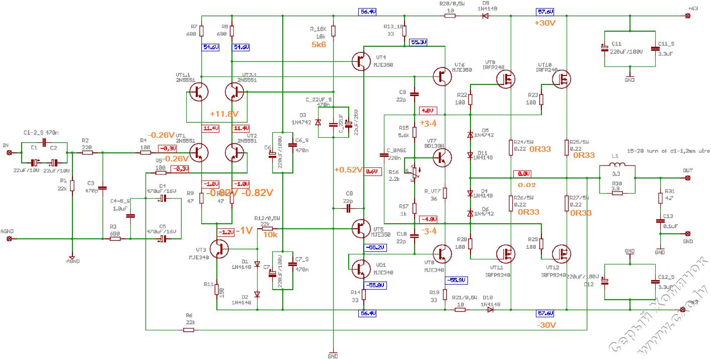

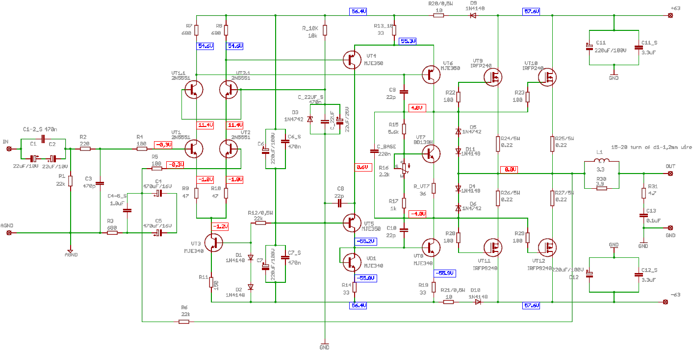

    Всем привет. Собрал стерео по схеме и печати от WP и ДФ. Питание усилителя +/-30В двойное моно. Конфигурация транзисторов: 2N5551, KSE340/350, IRFP240/9240 2 пары в каждом канале. На выходе порядка 20мВ, ток покоя установился без проблем. После подключения АС и прослушивания в течении 5-10мин в АС появляется треск, на слух на частотах от 500Гц до 5КГц. Читал в начале ветки о том, что для низких питаний требуется замена резистора смещения 10к на 5-5.5к - установил 5к6 и замена R12 22к на резистор 10к. После этих махинаций повеонимаю то это входит в клип УН. Как бороться товарищи, при условии, что я лишился осцилятора?! Мои режимы изображены оранжевым цветом, красные и синие режимы ДФ.Нажмите на изображение для увеличения.

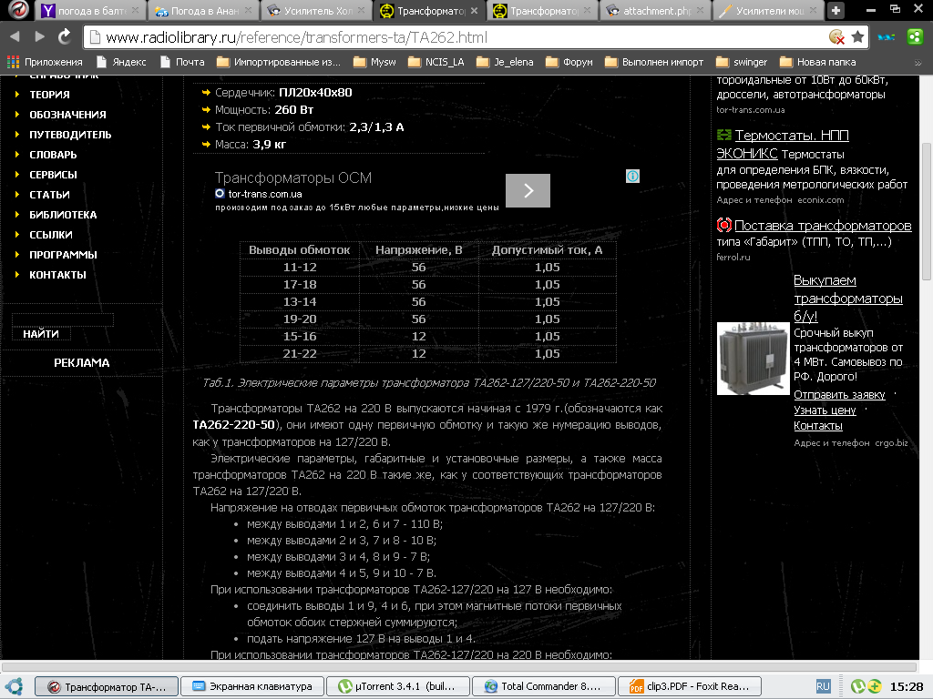

    Подойдёт ли такой вот трансформатор для питания этого усилителя: ТА-262-127/220-50 (http://www.radiolibrary.ru/reference...-ta/TA262.html)
    Имеет 4 вторичных обмотки 56В х 1,05А
    Таких трансформаторов имеется 2 (по 1 на канал).
    Если да, то надо ли менять номиналы деталей в схеме усилителя? Собирать планирую по схеме из этой статьи http://cxo.lv/index.php/solder/amps/43-holton00 .

    При таком напряжении нужно как минимум 4 ампера. получите ватт 400
    передумайте пока не поздно. больше относиться к Печатной плате
    ---------- Сообщение добавлено 18:27 ---------- Предыдущее сообщение было 18:27 ----------
    Не работает
    Похоже, этот трансформатор больше подходит для лампового, а не для транзисторного усилителя.
    Для транзисторного больше подойдёт транс от старого советского уся Вега-122, 2 х 26В.
    Таковой имеется, к сожалению, только один. Но для раскачки винтажных полочников Hitachi, думаю, будет достаточно.
    Хотя-бы на первое время.

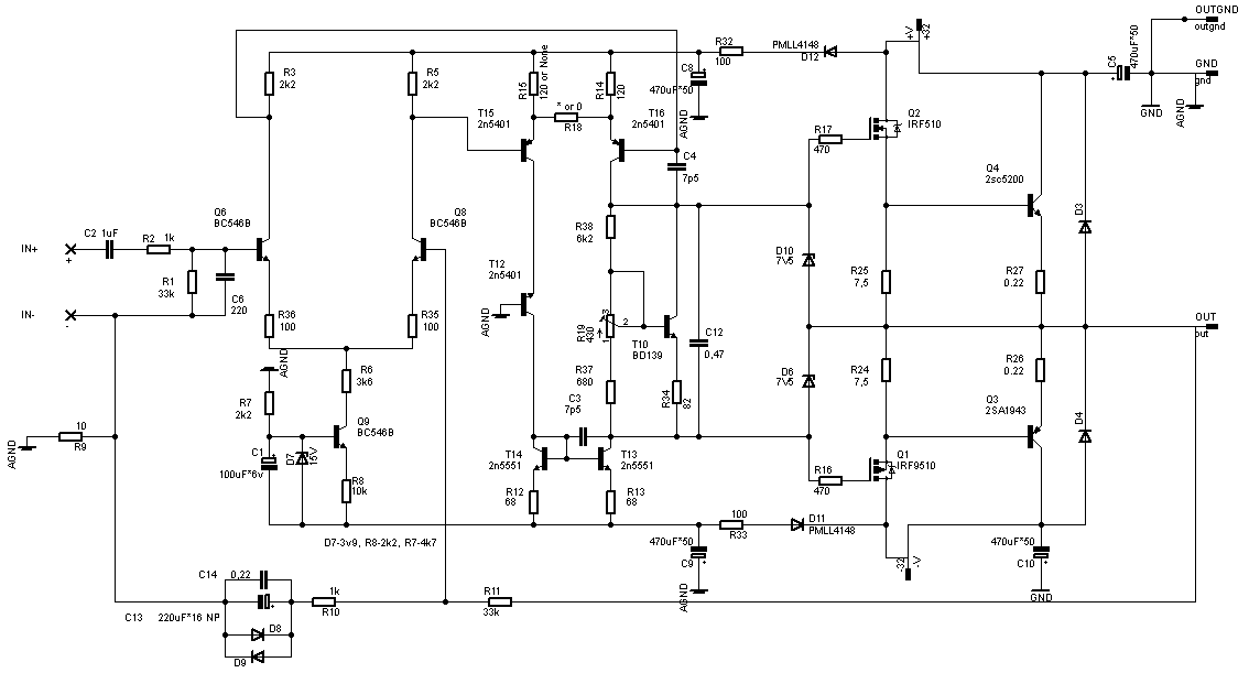

    Подскажите, а фазовый сдвиг в точке пересечения с 0 на графике при замкнутой ООС сколько должен быть, если на низких частотах принять за 0 градусов? Не более - 180 в идеале? А реально если больше, например 250 - будет неустойчив?
    Чо та конденсаторы в коррекции сильно большие получаются. Усилитель по мотивам Холтона с тройкой биполяров на выходе.
    М - кар вроде показывает прямоуголник без выбросов и на синусе в закладке измерения искажений возбуд не выиден?
    Еще, вы не пробовали в выходной каскад тройки - двойки ставить транзисторы типа MJE15032 - 33 (8 А 50 Вт хорошая линейность в пределах 2 -3 А и частота очень приличная - не хуже санкенов и моторолл 3281 и клонов причем уже с малых токов). Мощность больша на нужна, всё чиста для звука и трудных колонок, которые демфирование и точок любят.
    Две пары, три пары если поставить? По характеристикам это хорошо получается. Как в звуке? Поробовать мне лично возможности нет.
    Кстати, есть Санкены 10А , 8А, правда корпус больше и мощность рассеивания сотвественно больше.

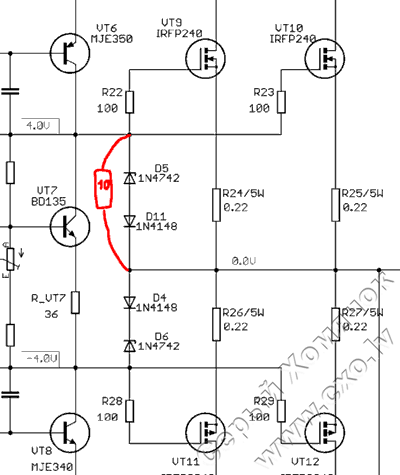

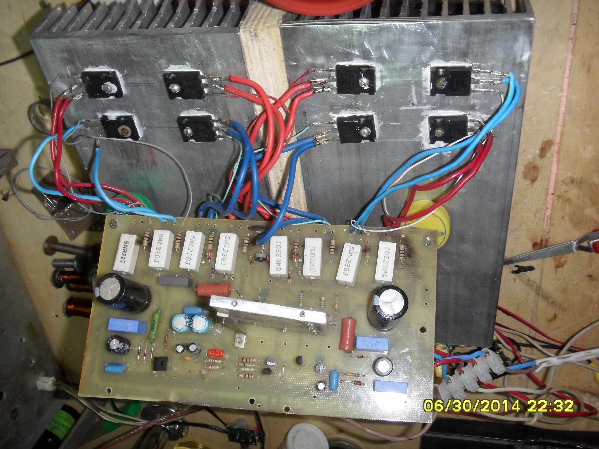

    Ребят, ну помогите, не хочет выдавать 4 пары даже 100 ватт. Схема ВП. Питание +-65.
    И не знаю как выставить напряжение в плечах где +- 4 В. У меня в одном 7 в другом 13...
    подскажите что делать.

    ПочитайFAQ. У тебя мощные транзисторы на двух радиаторах, а не одном, и VT7 отдельно от них ?
    Очень важное замечание.
    Нужно мереть не относительно земли, а между этими контрольными точками. и должно быть 8 вольт, вернее регулироваться +/- от 8 вольт.
    по поводу 13 вольт такое ощущение что их держит Д4 и Д6. проверь соединения обвязки транзистора тока покоя. сам транзистор должен обязательно находиться на общем радиаторе с выходными транзисторами. это своего рода коррекция тока в зависимости от температуры.
    происходит ли изменение этих 7 и 13 вольт во время вращения потенциометра?
    каким методом настраивал УН?
    если методом который описан на сайте хомячка то замени 10ом резистор на 1 к.
    если напряжение при подстройке меняется то увеличь резистор R17 до 2.2ком. если напряжение уменьшилось незначительно, то понизь еще R15 до 4.7ком. но суммарное сопротивление R15,17 должно находиться в диапазоне 7-9 ком

    Сейчас у меня 7.5 вольт общих, по 3.7 на плече, при вращении потенциометра напряжение меняется. Про какой 10 омный резистор речь, про тот который по питанию стоит? В приложенной мною схеме нет других 10 ом.
    напряжение меняется от 4,7 до 8,3 вольта.
    Настраивал по току покоя на одном выходном транзисторе т. к. подбирать особо не из чего.
    И греется как электрочайник, снизу радиаторов стоит еще 2 кулера на всю громкость перегревается сильно.
    Тогда норма. про 10ом забыли.
    Должно быть по 22мВ на выходном резисторе. покрайней мере среднее значение напряжений на всех резисторах что равняется 100мА
    хотя можешь поставить на максимальном резисторе но нужно чтоб и самый минимальный был открыт. хотя я не думаю что может быть такая разница.
    можешь написать слева направо напряжение на 8 резисторах. а мы уже что то среднее придумаем.
    и придумай что то с общим радиатором или хотябы транзистор тока покоя выниси на один из радиаторов. обязательно с озоляцией подложки или прям на верх ваходника

    Вход на массу, отпаял выходные резисторы от общей цепи, между концом выходного резистора и массой меряю :1,66;1,72;1,9;1,84 вольта, а в отрицательном плече вообще полное напряжение питания.
    Ообщем какая то несуразица, скачет все цифровой прибор не дает возможности снять каких то точных показаний, резистором не регулируеться ,только при резком вращении подскакивает и снижаеться где то до 10 мВ. Может я как то не так меряю?

    Разберитесь с конструктивом сначала, please.
