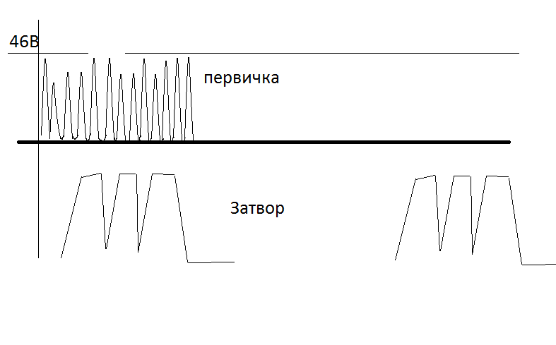

    Подскажите, если на первичке такие пики, как на приложенной картинке, что происходит с преобразованием в феррите? Проблема появилась в схеме, которая дергает затвор, на первичке пики, частота этих пиков получилась 1Мгц, самые высокие пики 46В, при напряжении питания 12в. Никаких снабберов нет, изучаю пока сами проблемы преобразования.
    Так вот вопрос, это же плохо однозначно для первички такая частота и напряжение?
    первичка 10витков. феррит 3000нм твс110. Преобразование работает, но что на вторичке посмотреть нет желания и аппаратуры, осцилл периодически зависает, даже если за пол метра от феррита находится.

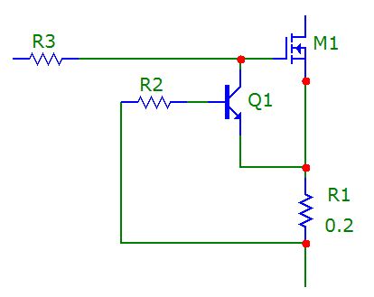

    Цитата Сообщение от manowar Посмотреть сообщение
    0.2 ома даст ограничение на уровне ~3а
    дважды писал про второй транзюк
    Всем привет..кто нибудь может, объяснить что за резистор и куда он ставится??
    я так понял это из "темы" про защиту полевика от начального скачка тока, при включении....там что то про транзистор в цепи затвора и резистора в цепи стока...вот только не пойму что куда и как....а полевики всё горят и горят))
    Последний раз редактировалось Алексей555; 14.11.2011 в 20:53.

    этот вопрос вроде поднимался при обсуждении срабатывания защиты...чтоб при этом не вышибало полевики когда блокируется работа 2153
    ...если не ошибаюсь

    может и так...вот только хотелось бы схему включения увидеть..
    ---------- Добавлено в 22:56 ---------- Предыдущее сообщение в 22:51 ----------
    в моём понимании, эта схема должна блокировть 2153, т.е обрубать,управляющие импульсы, тем самым закрывать полевик при большом скачке тока...надеюсь это так и есть
    видимо имеется ввиду этот кусочек

    он самый, только он видимо немного не правильный(если это с 179 стр.)...а то вложение в котором повсему исправленый вариант, не открывается
    Скорее всего так.
