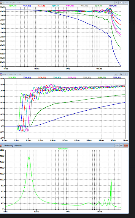

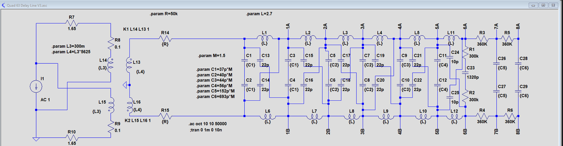

    Ну да не смотря на то, что сам Quad называл это линией задержки физически это фазовый сдвиг, тем не менее это позволяло формировать нужную диаграмму направленности в пространстве, через поступления сигнала у каждой из панелей ESL в нужное время т.е плоский массив/кластер состоящий из элементов каждый из которых задерживался во времени.Нажмите на изображение для увеличения.
Название:	Куад линия.png
Название:	Куад график.png
ID:	475521 (картинки взяты с DIY Audio forum)
    В нектором диапазоне частот на графиках это задержка, но это не то-же самое что настоящая задержка.
    Shidim, с сутью мы разбрались. О этом думали давно. Но были ограничены возможностями.
    Непонятно только зачем мы вообще это разговор затеяли, все мы прекрасно все это понимаем. База.
    Может, по фазе?

    Может, по фазе?
    По фазе, по фазе, написал уже выше
    Скрытый текст
    Пассивная линия задержки - это специальный фильтр нижних частот
    , предназначенный для задержки (фазового сдвига) входного сигнала на заданный
    промежуток времени, и состоящий из последовательных катушек индуктивности и
    шунтирующих конденсаторов со значениями, определяемыми сопротивлением линии
    , но это позволило произвести квази пространственный сдвиг и это не означало, что инженеры того времени мыслили узко и знания на которых они базировались были ограничены.
