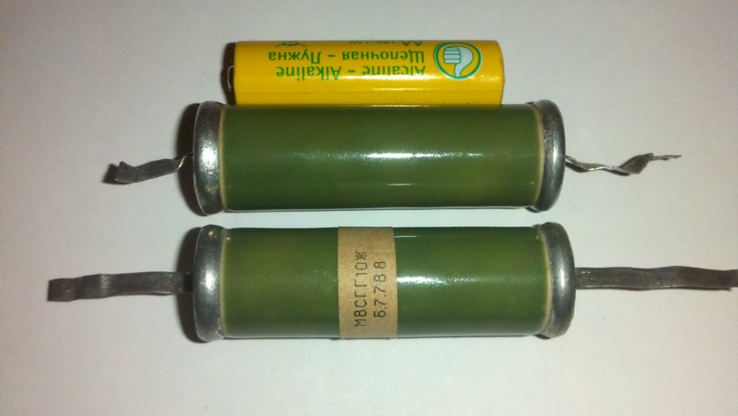

    Доброго времени суток.Никто не подскажет что это? Эти штуки были извлечены из прибора с названием "Измеритель скорости коррозии".Ни ёмкость ни сопротивление измерить не удаётся.Маркировка МВСГГ10Ж Б.7.788. От руки ещё написано +52000.Рядом для сравнения пальчиковая батарейка.Просто любопытно что это такое может быть.

    Это совсем просто:
    http://www.155la3.ru/mvsg.htm

    О,спасибо,это фото похоже сделано в таком же приборе как тот из которого они были извлечены.И крепление,и конденсаторы плёночные всё как там.

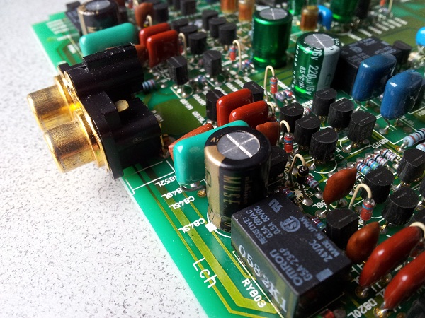

    Не, зеленые полярные назывались FX, давно не выпускаются.
    Такие?
    Если такие, то они по всем параметрам, включая размеры - совпадают с современной серией FG.
    Серии FW, KA и KW меньше их в диаметре при одинаковой емкости и совпадают по параметрам со стандартными сериями Nichicon - VZ(105o) и VR(85o), а KZ больше по размеру при ограниченном ассортименте номиналов и напряжений.

    связи цифр со звуком не уловил.
    Ну тангенс, вроде, еще никто не отменял...
    FX по диаметру не проходят - например, 220uF х 10v = 6.3мм, а "зеленые" 220uF х 10v= 8мм, что соответствует размерам FG.
    Еще были серии FA и FS, зеленые с белыми надписями
    Если не затруднит - даташитами поделитесь...
    А эти - черные с золотом - эквивалент современных KZ.
