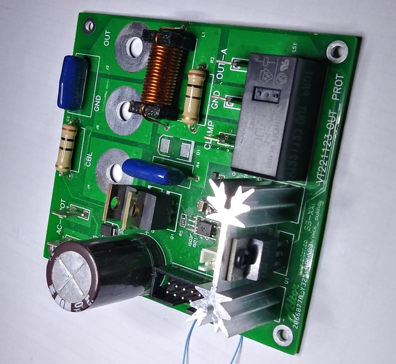

    Платы защиты расположены на задней панели корпуса, это разве лучший вариант ?
    А почему нет?
    Я вот такую платку делал, сидит на задней панели прямо на терминалах.
    Защита, цобель-буше, выпрямитель-кондер-стаб для защиты.
    Это на один канал. Для второго канала такая-же платка, только без выпрямителя-кондера-стаба.
    На ней только "исполнительная часть" защиты. Предполагалось что "детекторная часть" стоит на плате усилителя. Но в одном извариантов, она на отдельной платке ставиться в разъем на этой.

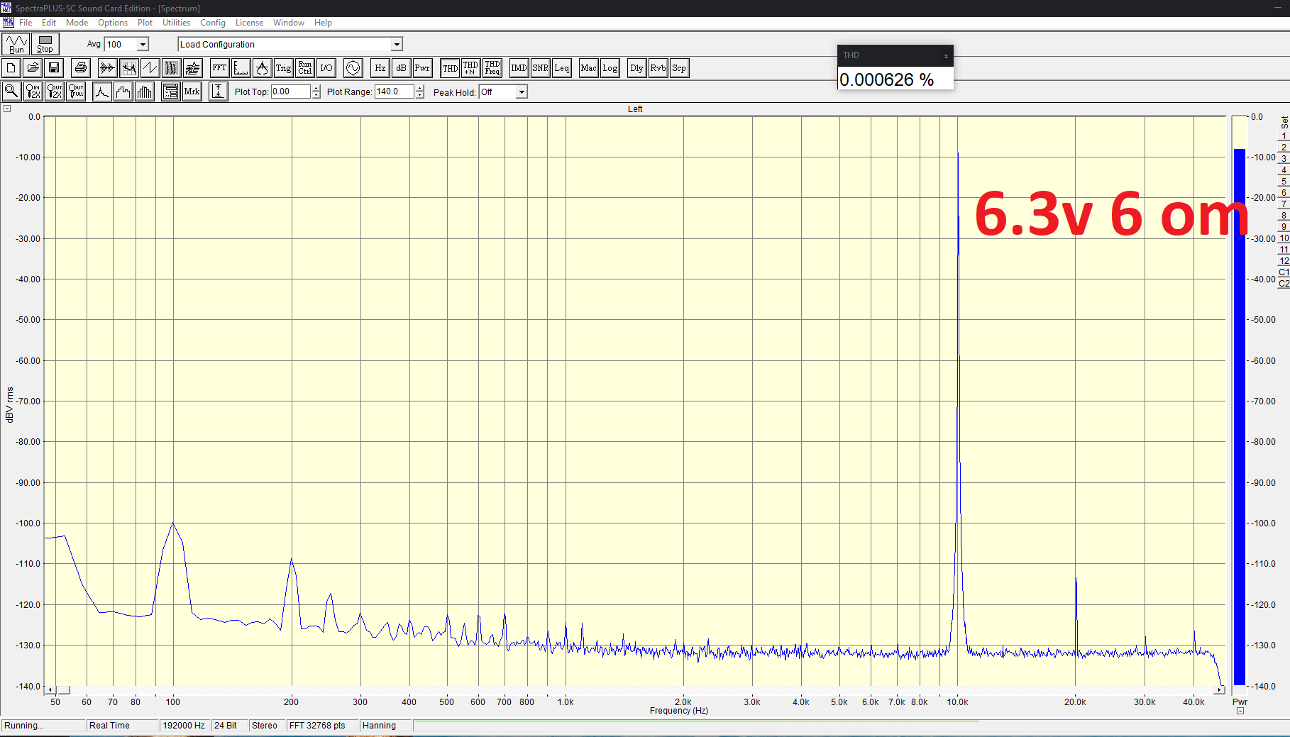

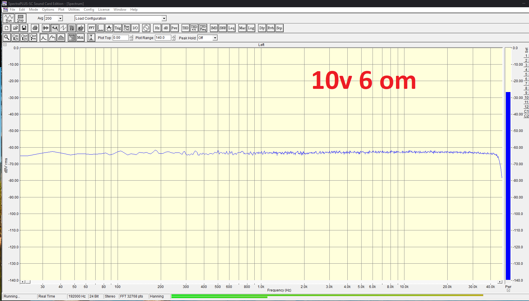

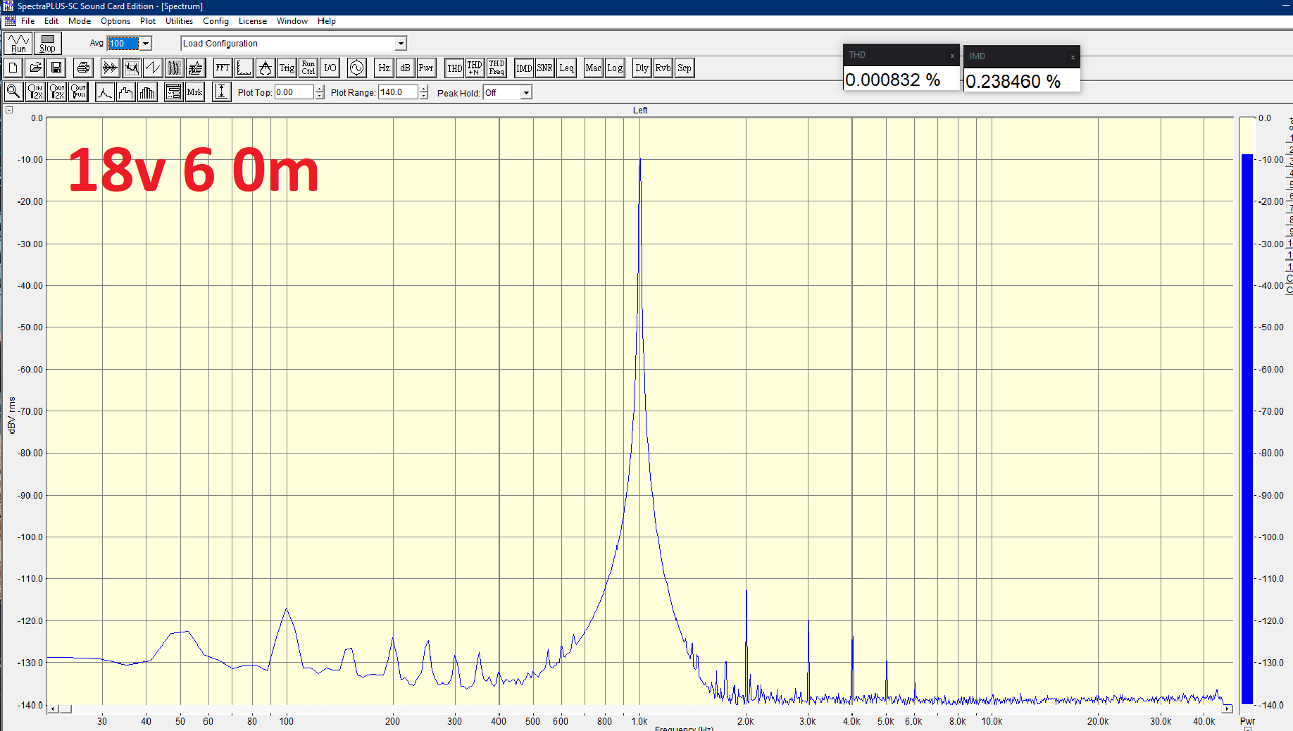

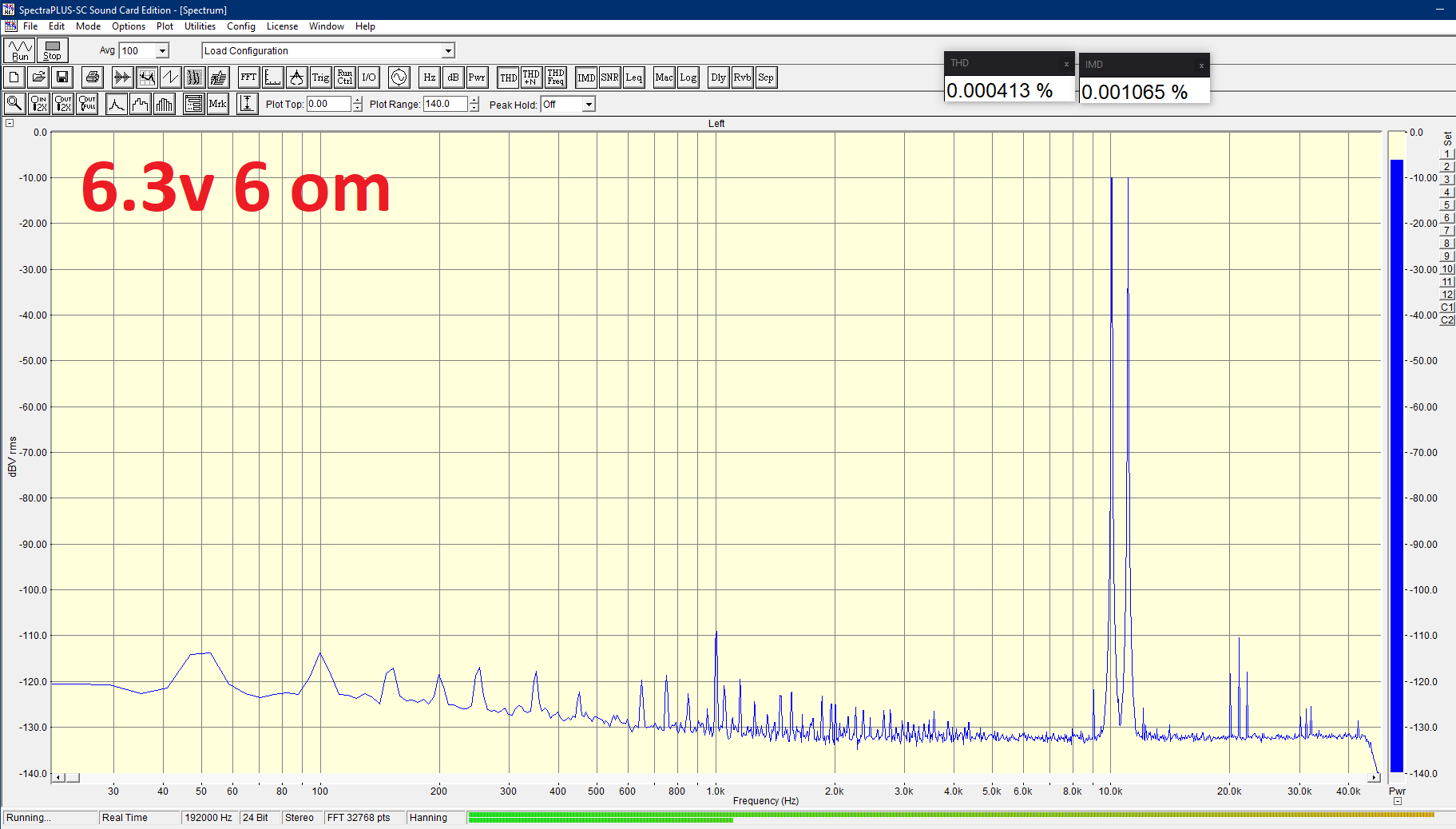

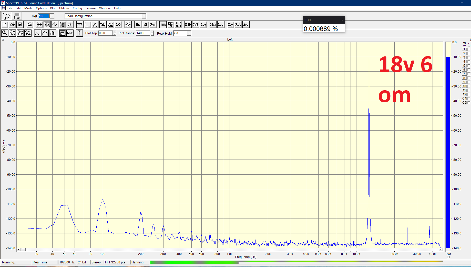

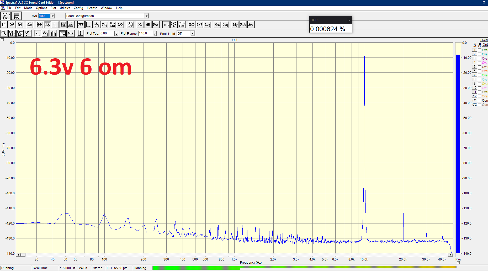

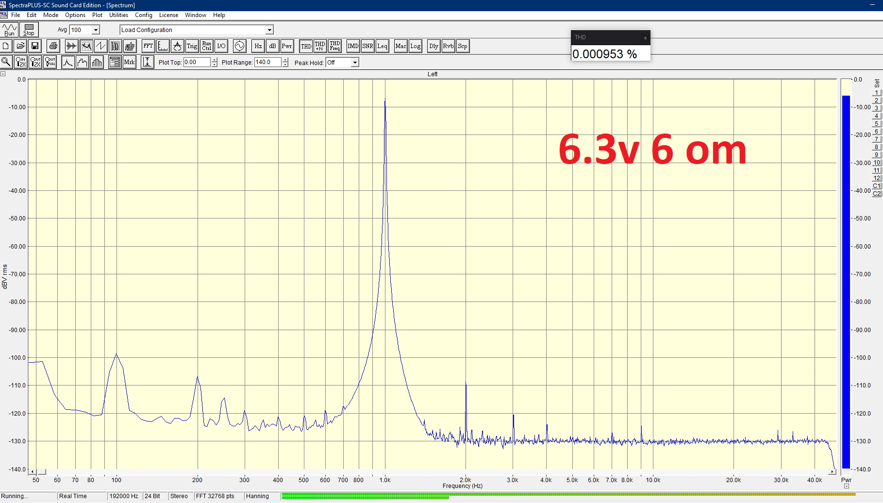

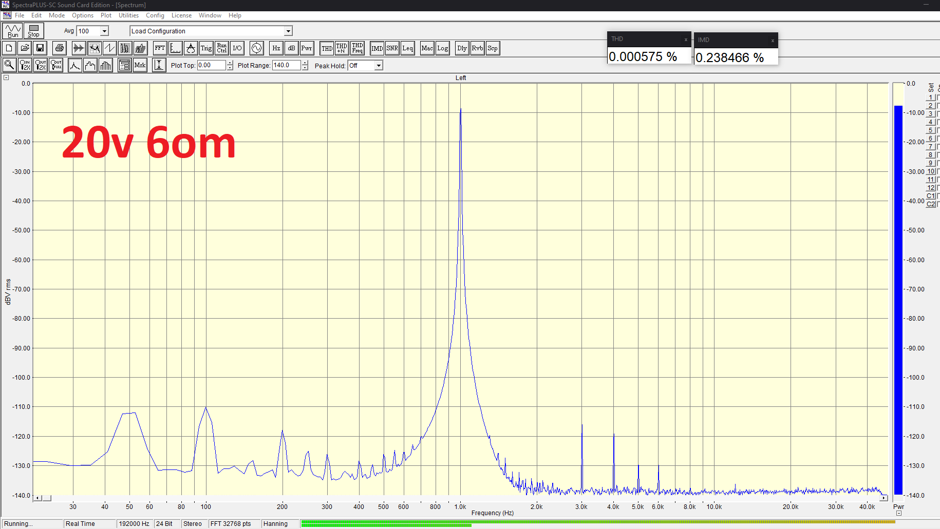

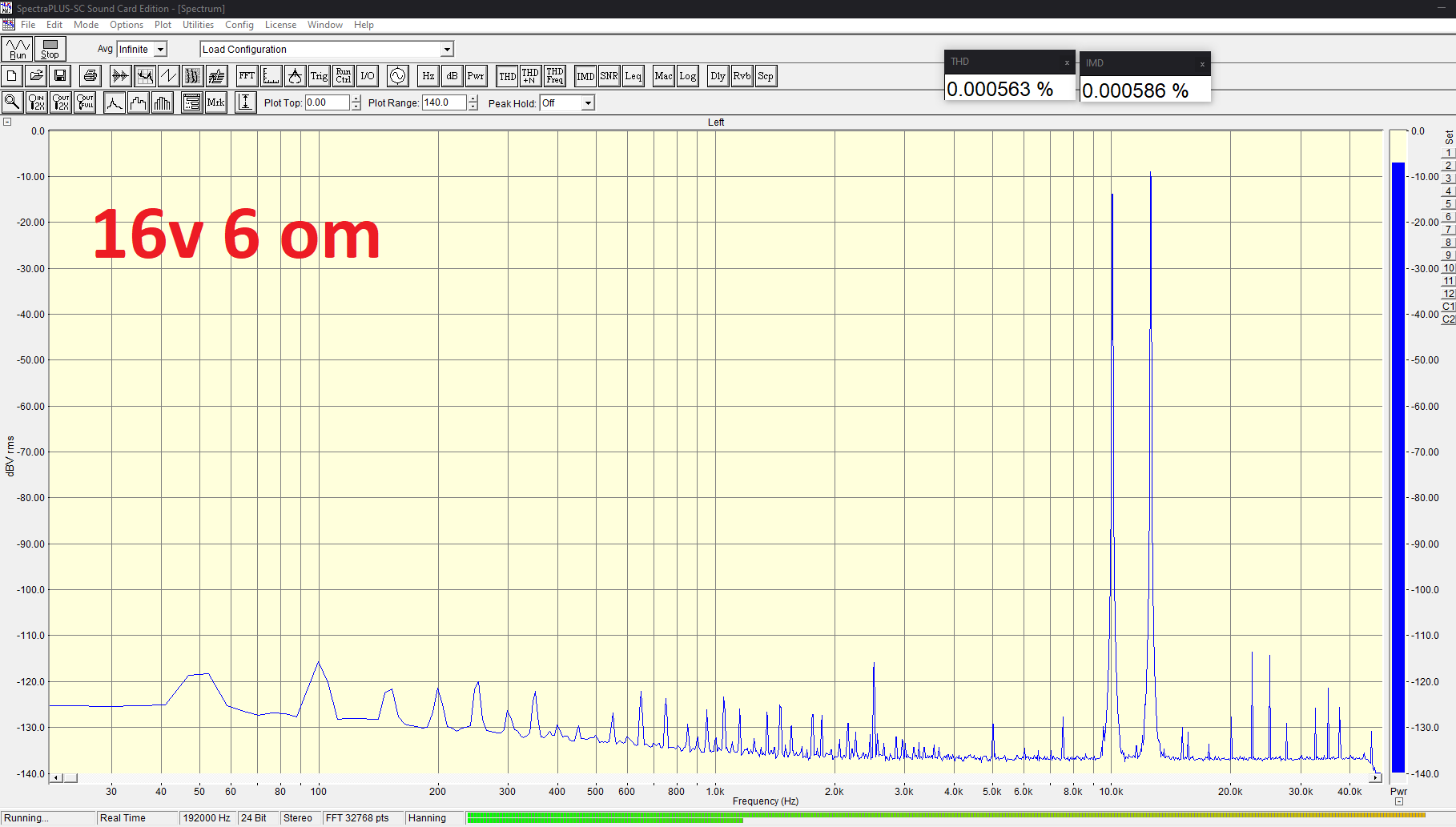

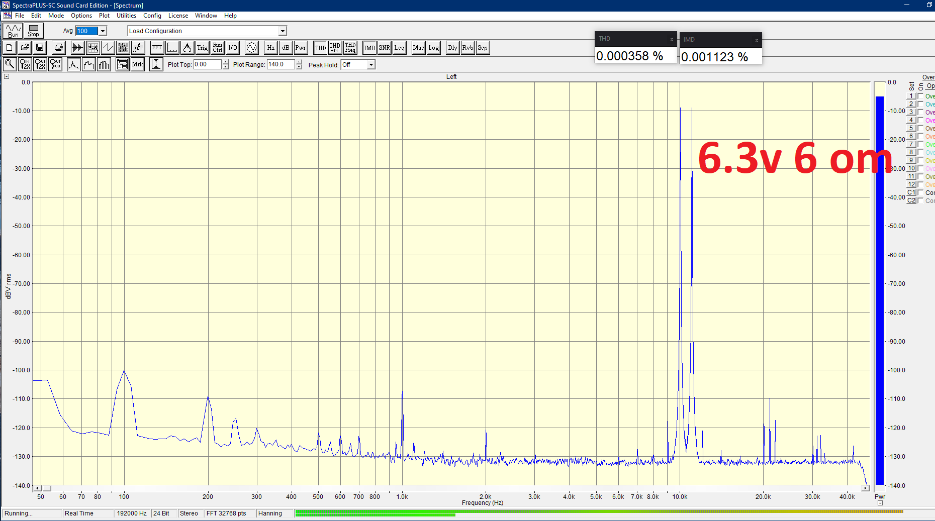

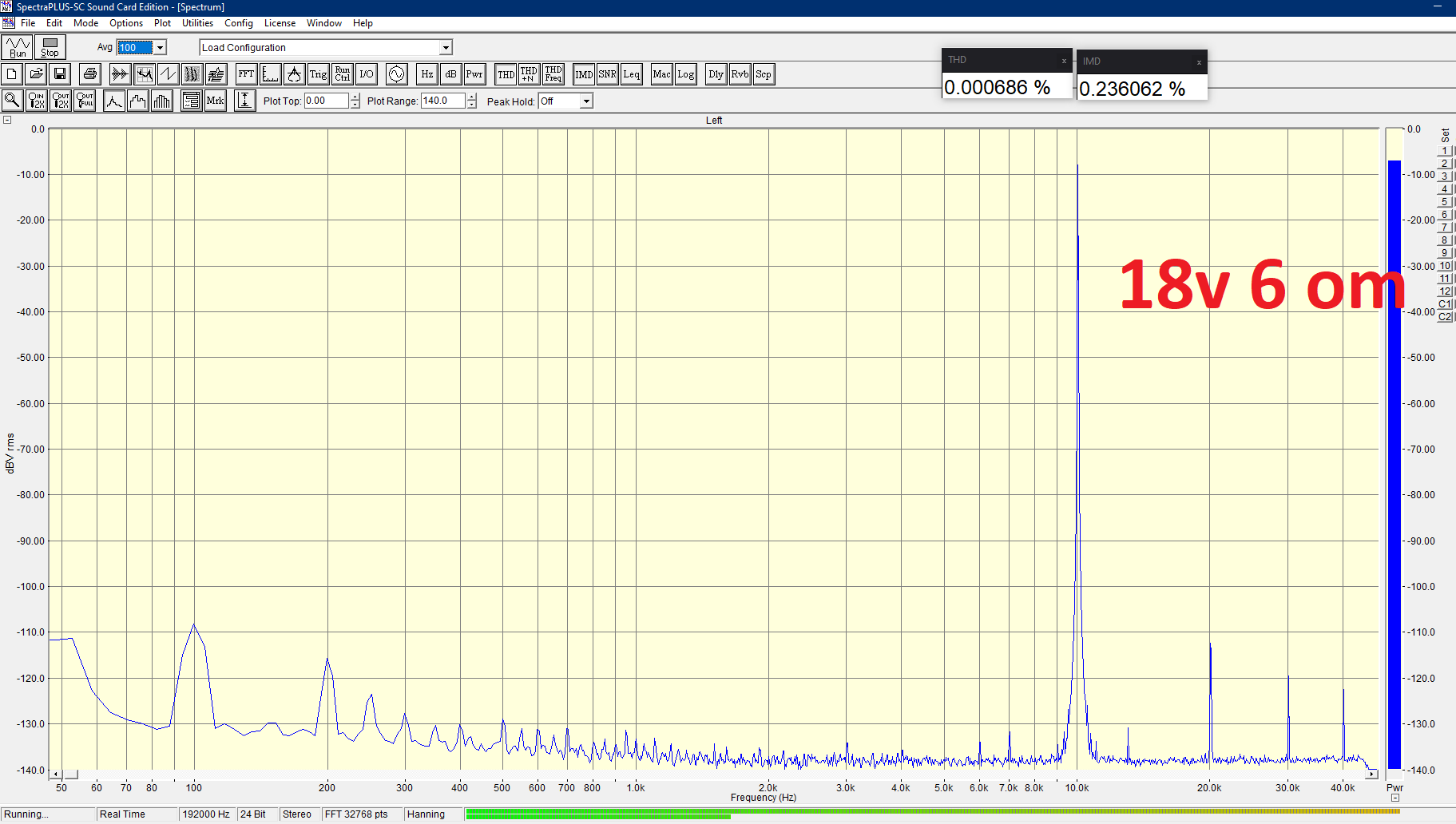

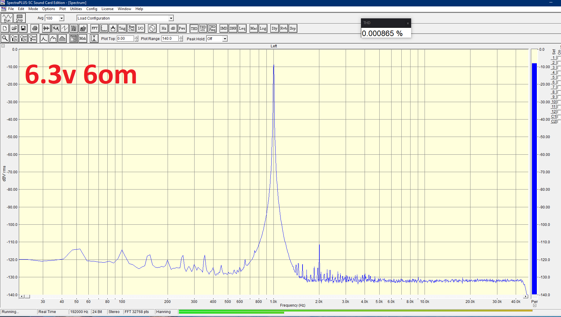

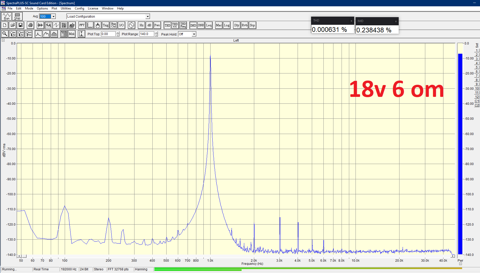

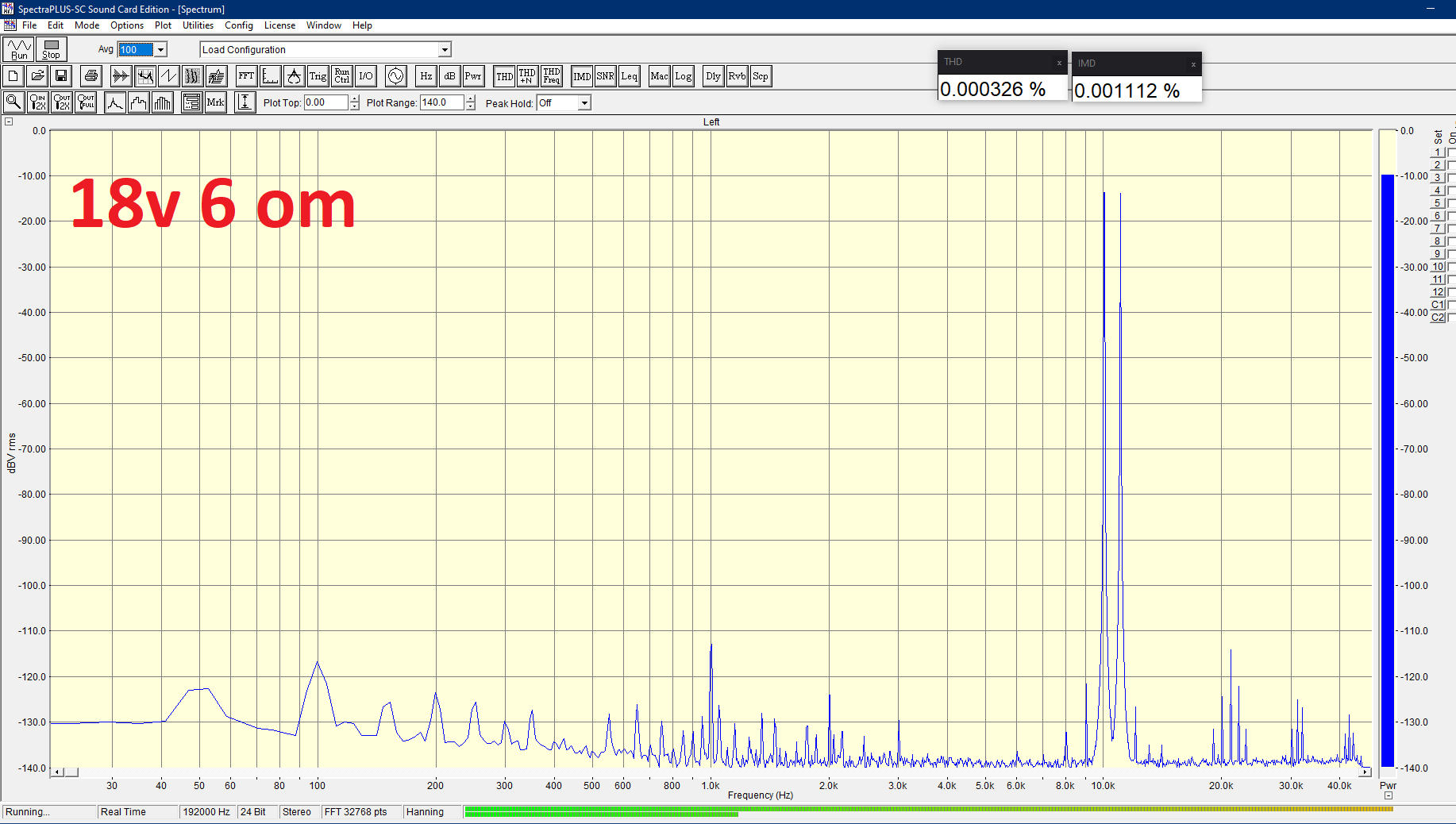

    Замеры YES Gybrid уже в корпусе,нагрузка 6 Ом.Левый канал,правый идентичен,только палка 100Гц чуть выше.Задачи ловить все нули не ставил,думаю если поигратся с уровнями еще нолик добавится, замер так для общего понимания.

    Транзисторы в ВК можно ставить 557/547 или 556/546 , при этом качественные показатели не меняются .
    Конденсатор С3 работает при напряжении менее 15V , так что выбирайте что Вам подходит .
    Конденсатор 100 пФ у меня стоит плёночный на 100V , можно использовать и керамический .

    А вот правый канал,подскажите от куда может лезть 100 и 200Гц,проблемы в стабилизаторах?
ID:	454004   Нажмите на изображение для увеличения.
ID:	454005   Нажмите на изображение для увеличения.
ID:	454006   Нажмите на изображение для увеличения.
ID:	454008   Нажмите на изображение для увеличения.
ID:	454009   Нажмите на изображение для увеличения.
    Скорее всего наводки или монтаж . Стабы можно проконтролировать осциллографом .
    Накал заземлен ?
    Какие искажения имеют генераторы ?
    Какой ток покоя ?
