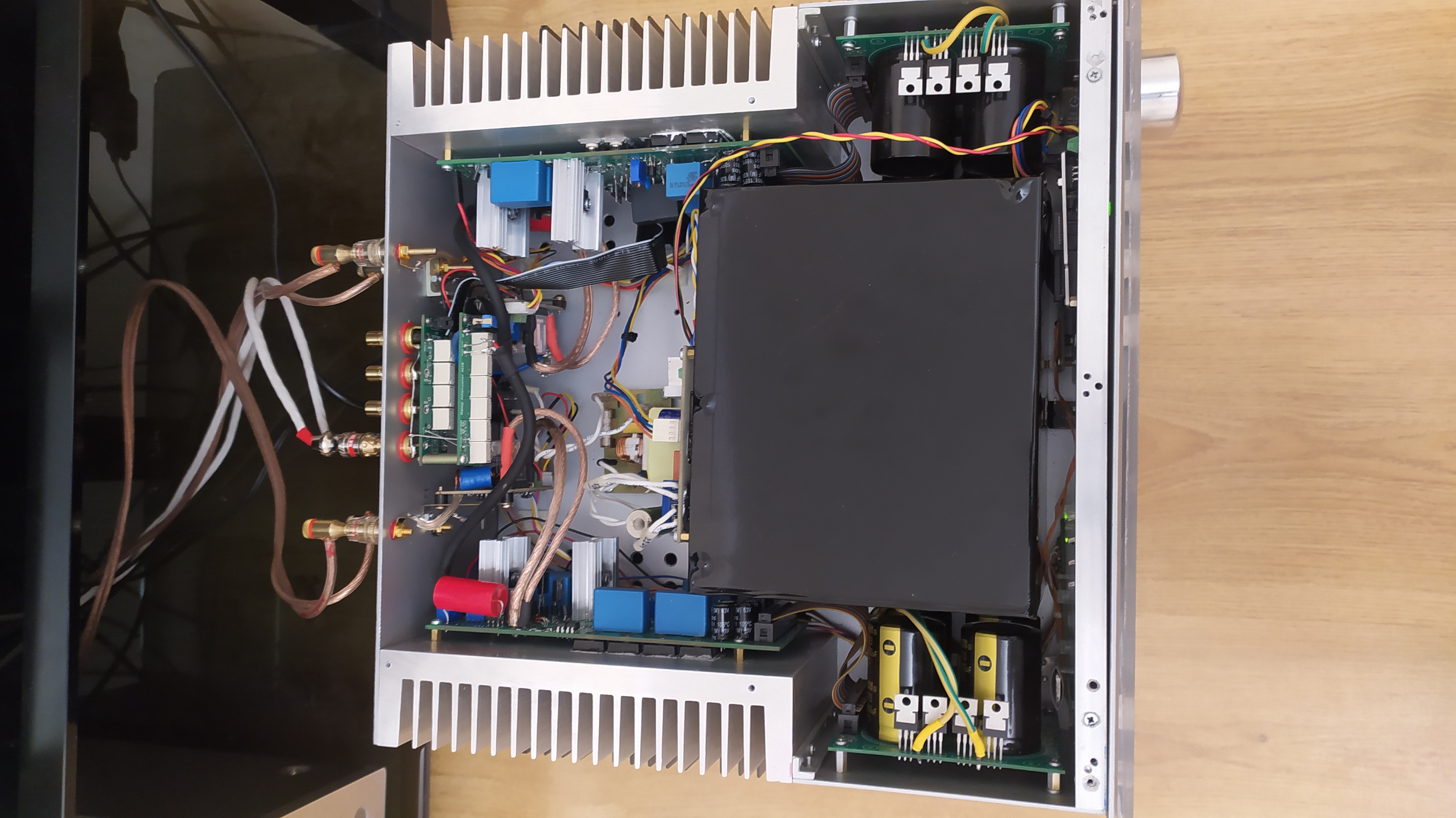

    Что то произошло, на обоих каналах появилась постоянка по 2в, на опере выходе 14.4в опер менял, картина таже, питание опера нормальное по 15в..это вот пока в корпус упаковывал.
    Если что-то произошло в обоих каналах после упаковки в корпус, скорее всего, что-то не так соединили.
    Рекомендую оба канала из корпуса извлечь, проверить замыкания силовых приборов на охладители, и провести диагностику схемы при выпаянном ОУ.

    По умолчанию Re: Интеграл. Двойной.
    Точно, накосячил с соединением диода готовность и как следствие усилок просто не запустился из за закрытого оптрона U5, думаю надежнее запаять U6, а уже потом подавать готовность на светодиод.
    Включил на прослушивание, что порадовало сразу-это включение усилка без всяких щелчков, прослушивание разных жанров музыки подчеркнуло мясистый бас, четкие верха и деликатная середина, опер на входе стоит 5534, никакой каши, блин этот усилок не хочется выключать (хотя есть с чем сравнить). Жень усилок получился очень качественный!!! Желаю тебе и твоей команде не останавливаться на достигнутом успехе! Вообще супер, те кто выбирает какой усилитель сделать даже и не сомневайтесь в повторении этого проекта...одно наслаждение (это как саперави от крю лермонт) печатка на высшем пилотаже, шелкография, а трассировка платы чувствует грамотность конструктора, все настолько продумано!
    Жду с нетерпением следующих проектов!!!
    Женя поздравляю с очень достойным результатом!!!
    ---------- Сообщение добавлено 19:02 ---------- Предыдущее сообщение было 19:01 ----------
    да, оформлением еще не закончил, это так, только прослушка...
    Alexsandr, Добрый день, какое напряжение питания и нужен ли радиатор на мост выпрямителей? Автор как бы рекомендовал.
  18. #737
    Старый знакомый Аватар для Alexsandr
    29.05.2008
    728
    +- 50в. радиаторы на диоды не нужны. Трансы сам мотал, на железе от ТС-270, долго пришлось притирать подковы, ток хх 12ма.
