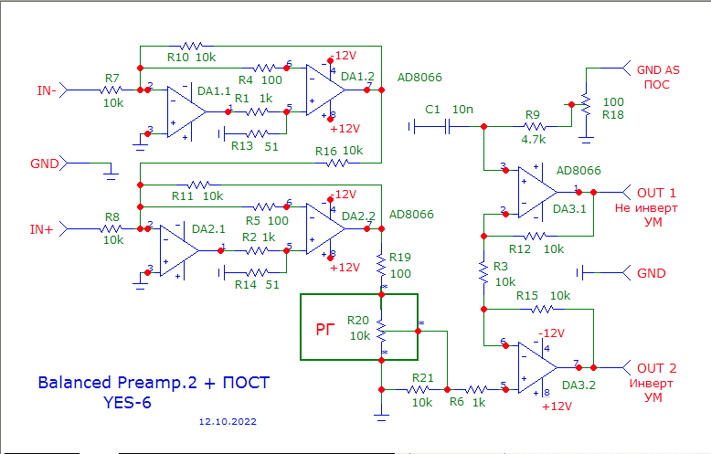

    Подкорректировал схему :
Название:	Схема Бал-Преамп.2+ПОС.png
    и уже с этой схемой получил картинки :

    Картинки демонстрируют что и этот вариант вполне рабочий . Но здесь решена проблема РГ .
    Вот отдельно сделал картинку с включенным РГ (там была перемычка ) .Во всех положениях РГ настройка режима ПОС полностью сохраняется :

    Геннадий3, Геннадий, а куда по вашему мнению стоит ставить DA3.1 и DA3.2 - на плату преампа или на плату УМ?
    Мне видится, что оптимально на плату УМ. Так логичнее соединения между блоками (с учётом РГ) а также земля корректора будет физически на одной земле с ОУ УМ. Я думаю это правильно, чтобы ОУ УМ и ОУ ПОС физически опирались на одну и ту же землю, все таки это ОС, она потенциалы относительно земли "смотрит"
    Денис.

    Денис, а мне кажется, что DA3 правильнее расположить на плате преда. Поскольку преобразование сигнала происходит именно в нём. И земля сигнальная едина . (Самое правильное - весь преамп на одной плате с УМ. )
    ---------- Сообщение добавлено 23:56 ---------- Предыдущее сообщение было 23:55 ----------
    Геннадий3, Геннадий, посмотри, пожалуйста, схему во вложении. Вроде всё правильно.
    ---------- Сообщение добавлено 13.10.2022 в 00:40 ---------- Предыдущее сообщение было 12.10.2022 в 23:56 ----------
    Как правильно- скажут специалисты по разводке . В данном случае исхожу из того , что ПП усилителя разработана и на ней
    нет питания для преампа . Значит делаем отдельную ПП . Собственно мой макет преампа сейчас и демонстрирует вполне нормальную работу с отдельным источником +/-12V без каких либо артефактов . Мой преамп собран на небольшой макетке
    и подключен к входной земле УМа .

    Перезалил схему. Изменил порядок включения половинок м\сх. Так удобнее разводить.

    Перезалил схему
    Володя , поправь С1= 10n .

    Геннадий, скажите, а почему остановили свой выбор на балансном преампе на 4х ОУ? Есть ли у него преимущества перед таким вариантом? На один корпус ОУ меньше и изящное решение с конденсатором между dc+:dc-
Название:	Balanced Preamp LZ_VL_v2.0.gif
    (схема опять же, из Зуева 2014, сорри за такое количество отсылок к той конструкции. Последний серьезный УМ, который я собирал)
    Денис.
    Можно конечно сделать преамп по Л.Зуеву - всего два ОУ ( один корпус ) , тем более проверенное решение .
    Но мной использовано 4 ОУ ( два корпуса ) в супер линейном копозите (тоже не однократно проверенном ).
    И что будем экономить на ОУ ? А изящное решение с конденсатором и в нашей схеме не запрешено .
    Хорошо напомнили - надо поставить фильтры на входы преампа как у Л.Зуева . Входные резисторы делим на два 3кОм + 6.8кОм , а между ними на корпус конденсатор 470 пФ.

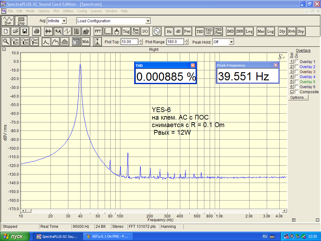

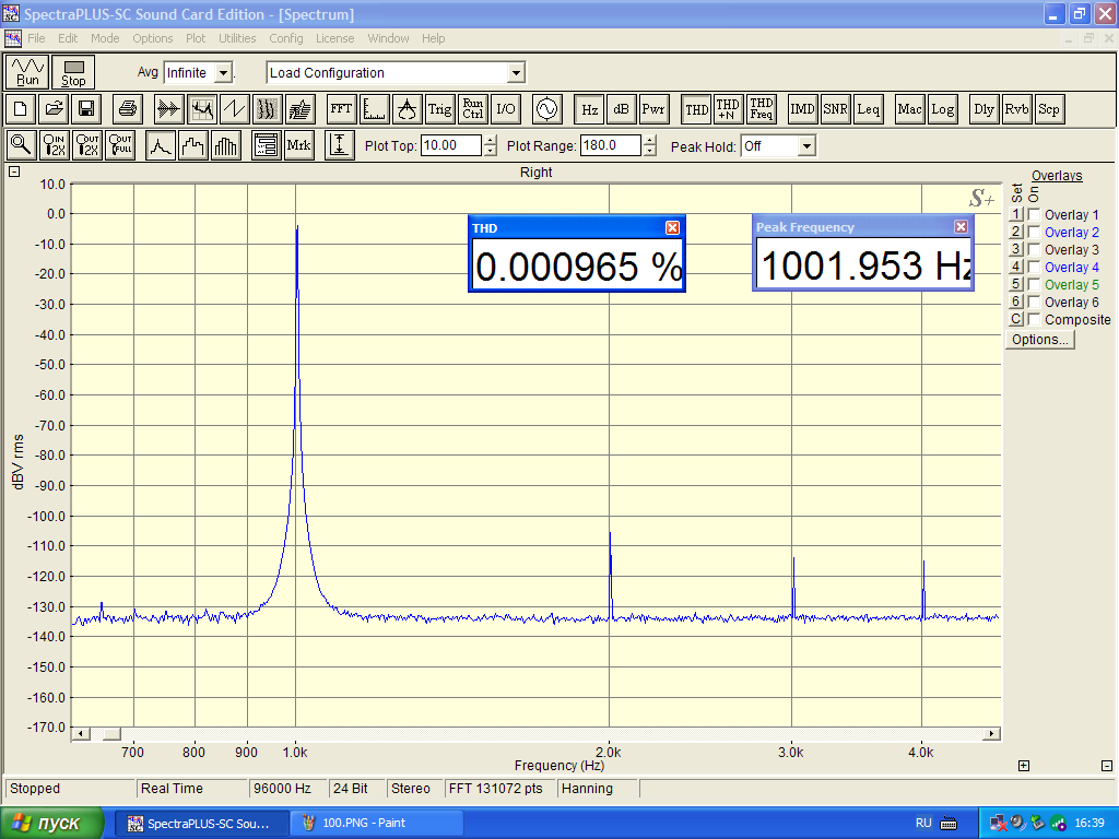

    а есть надежда увидеть измерения с резистором 0,1 Ом в ПОС ?...
    Есть . Смотри картинки сделанные с другими проводами к АС длиной около 1.5м и сопротивлением по 0.03 Ом (ранее в тесте были провода по 0.13 Ом ) .
    Сьем сигнала ПОС с резистора R = 0.1 Om , установленного на плате макета YES-6 :
    При сьеме сигнала ПОС с резистора картинки несколько хуже и выходное сопротивление
    скачет по частотам от минус 0.06 Ом до минус 0.14 Ом . С третьим проводом Rвых ровнее
    - от минус 0.018 Ом до минус 0.048 Ом ( 40Гц - 1 кГц ) .
    Последний раз редактировалось Геннадий3; 13.10.2022 в 12:56.
