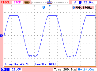

    Для информации:
    ограничение модуля 2 ревизии (блок питания мощностью 1кВт)
    как видно, клип в буфере, никаких переходных процессов.
    (Блок питания киловаттный)Нажмите на изображение для увеличения.

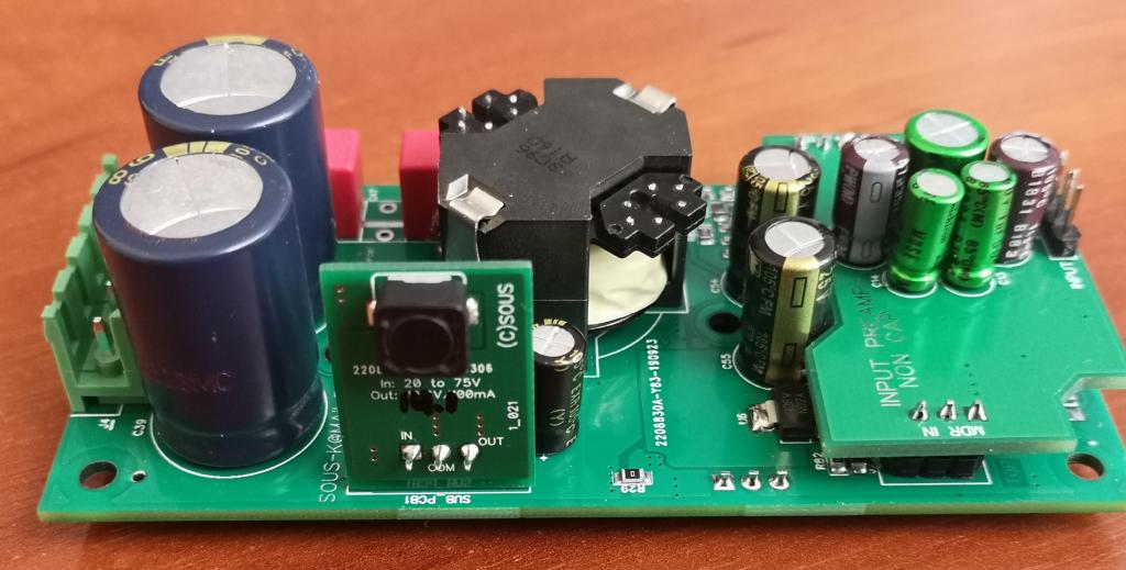

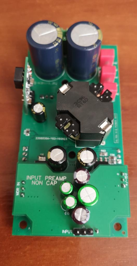

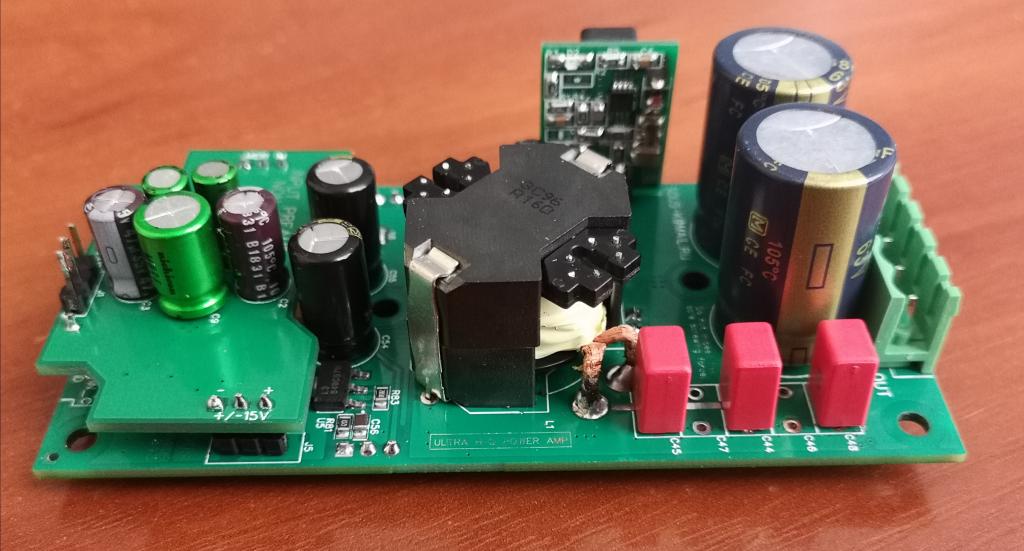

    Проверил "костыли" для платы 2 версии
    Без конденсаторов в цепи звука.
    Работает хорошо, во время измерений палка 50Гц не видна.
    Красиво смотрится
  15. #734

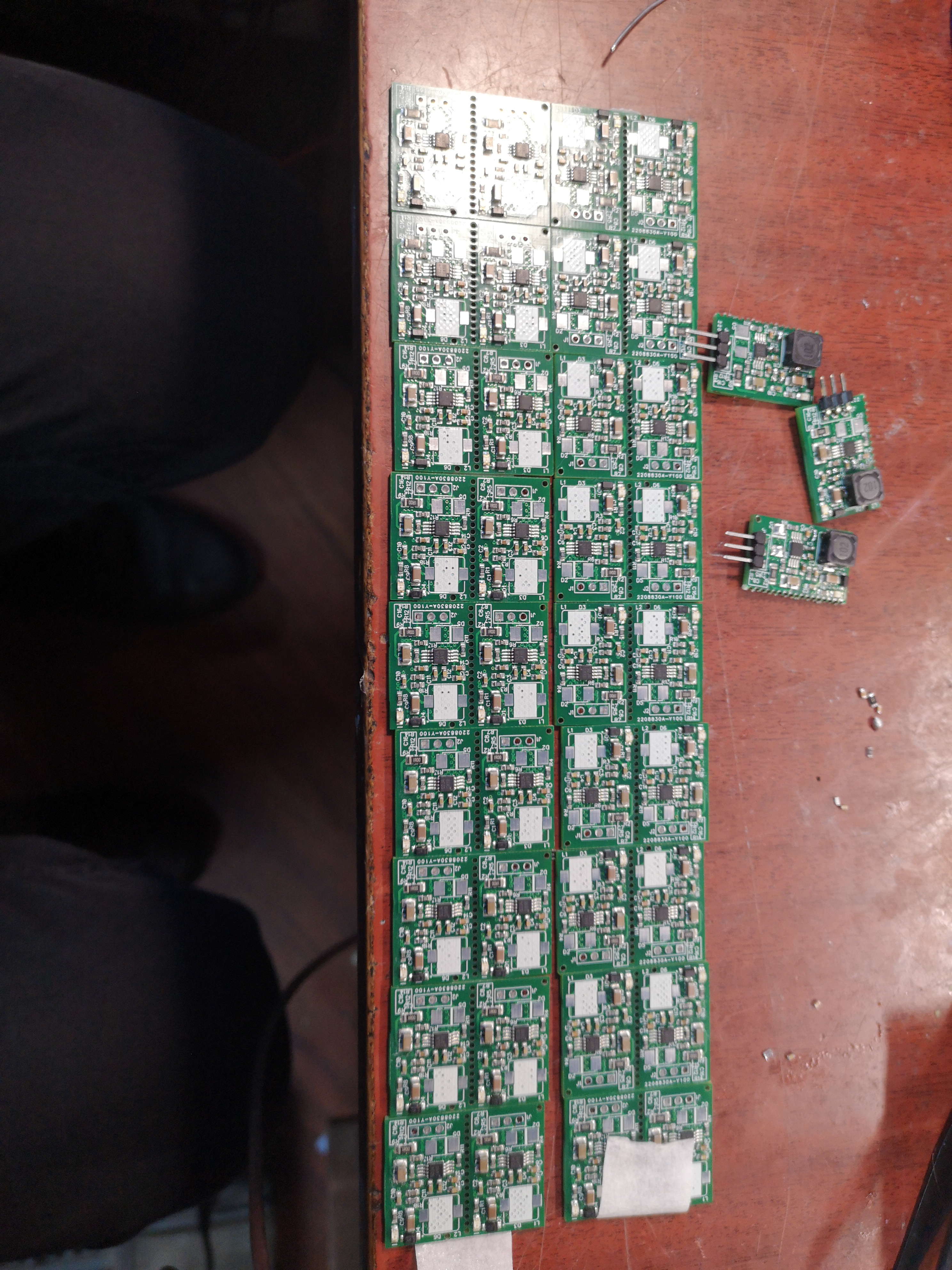

    Прибыла пробная партия конверторов питания драйвера полумоста.
