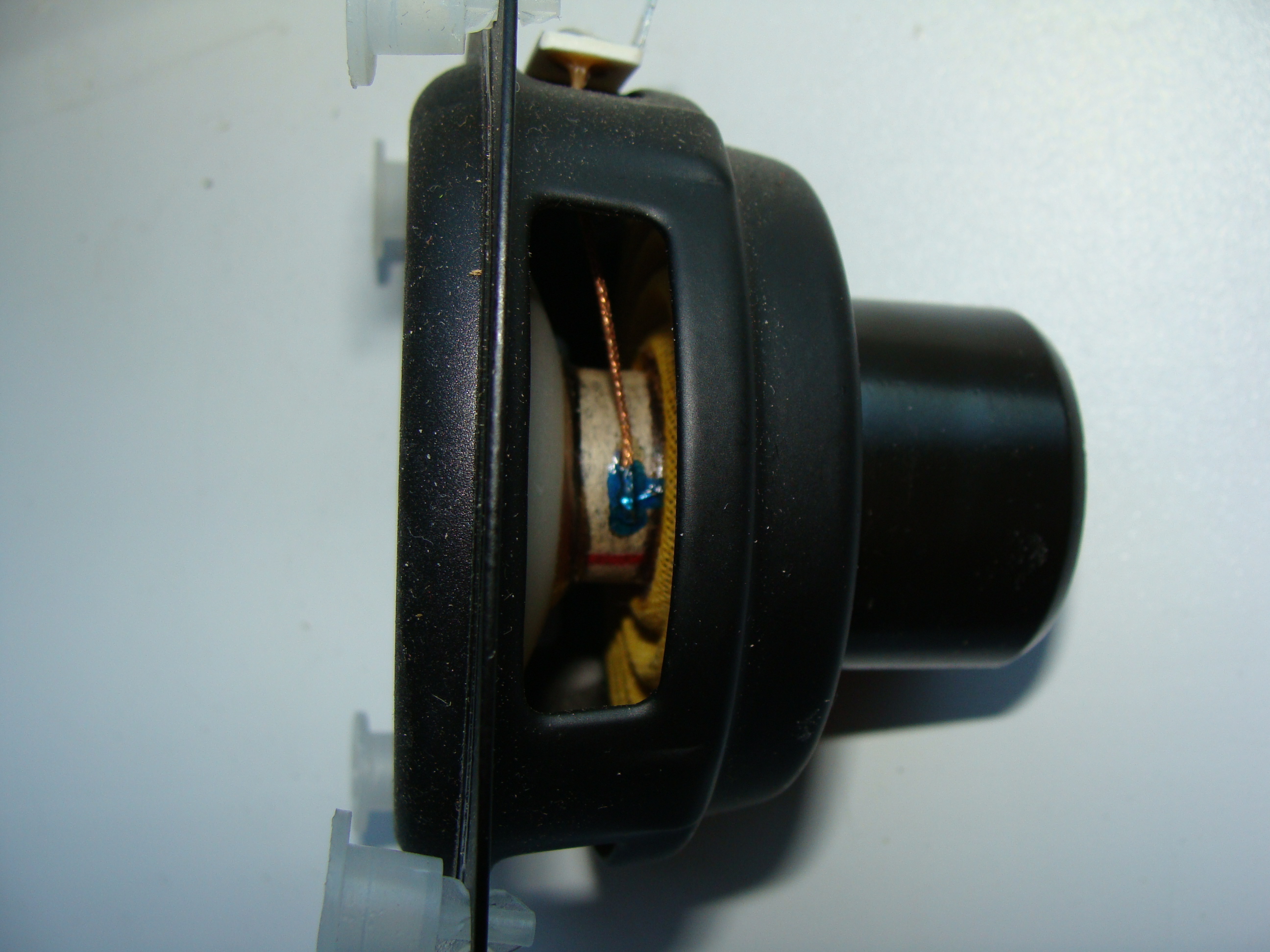

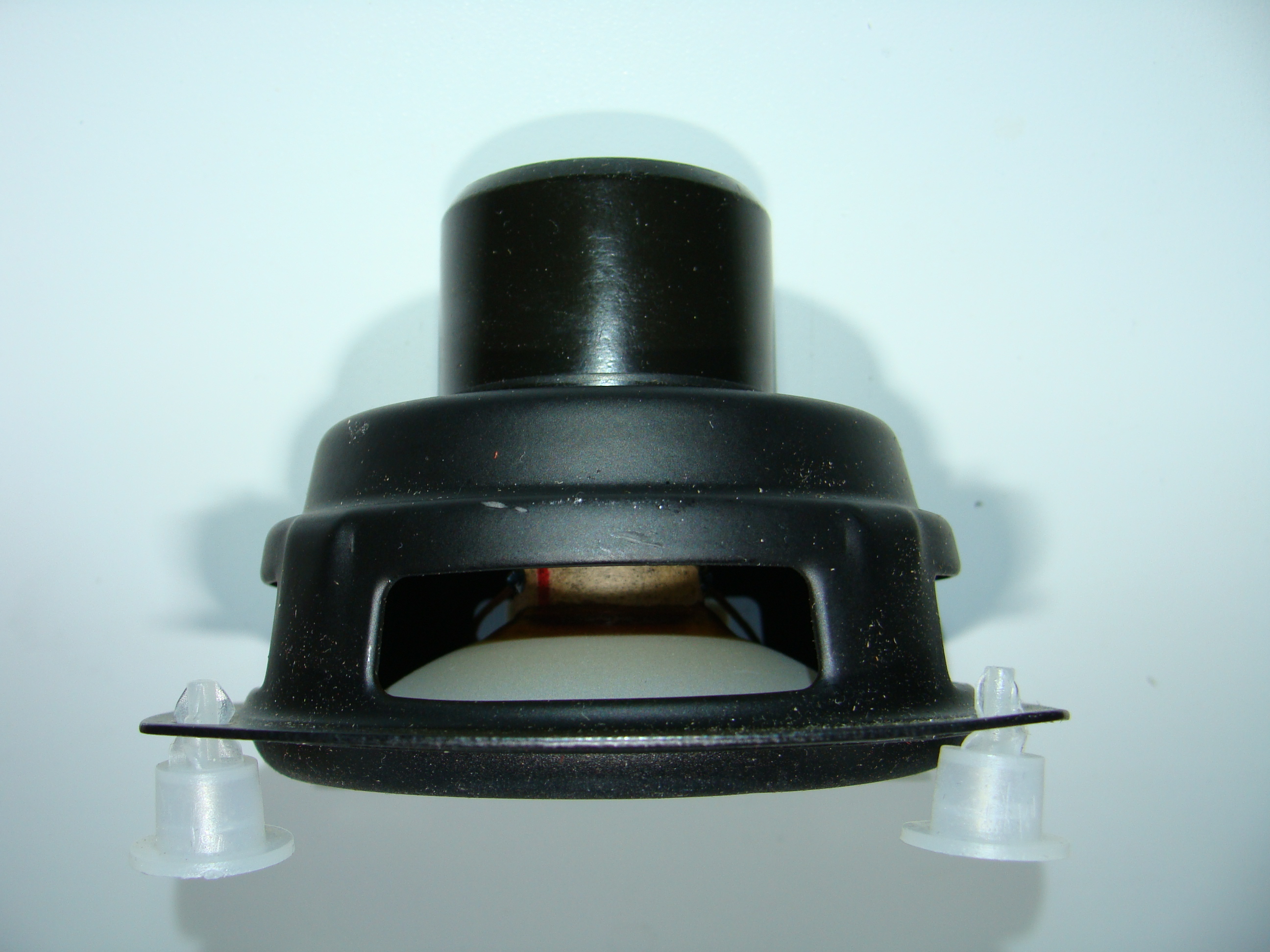

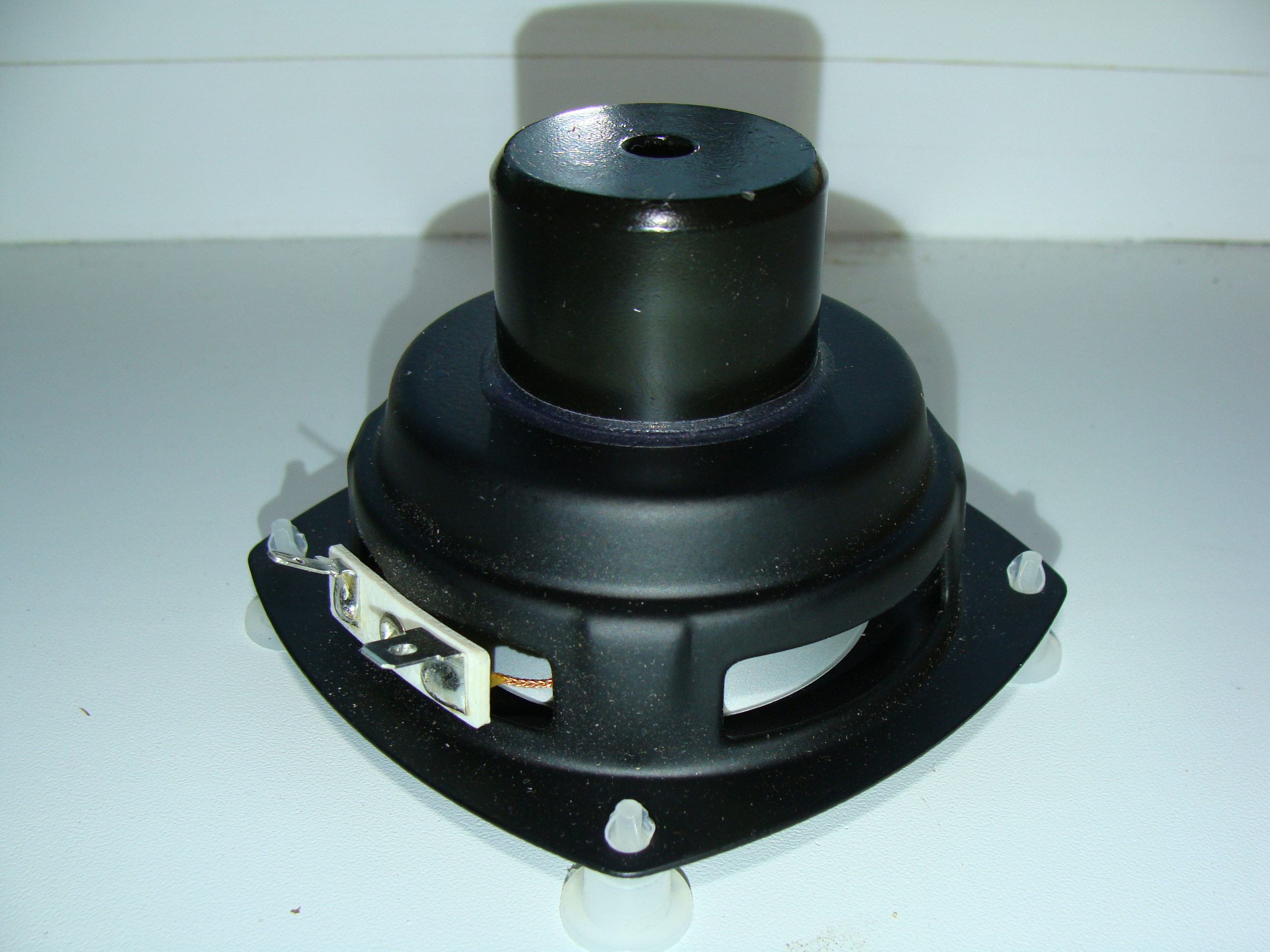

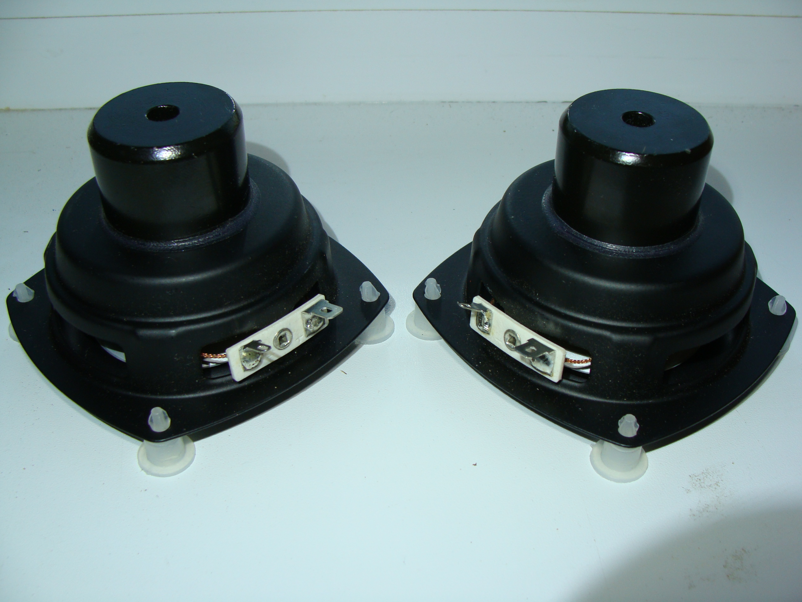

    Начнем с того, что на твоей фотке магнит явно ферритовый, а не неодимовый...
    - как определил?
    Из магазина ответили:
    Hi,
    We are the authorized seller of Aurasound speakers in the US. Most of the Aurasound speakers are used by OEM customers, so they are not labeled with their brand name. We do not sell or have any fake products. You should send an inquiry to Aurasound if you wish to confirm this. You may return unused product to us for a refund is you wish.
    Kind regards,
    Brian Kane
    Madisound Speakers
    — Здравствуй,
    Мы являемся авторизованным дилером Aurasound в США. Большинство громкоговорителей Aurasound используются OEM-клиентами, поэтому они не имеют маркировки с их фирменным наименованием. Мы не продаем и не имеем поддельных продуктов. Вы должны отправить запрос в Aurasound, если хотите подтвердить это. Вы можете вернуть нам неиспользованный продукт за возврат средств.
    С уважением,
    Брайан Кейн
    Звуковые колонки Madisound

    По умолчанию Re: Качественные портативные активные акустические системы !
    Цитата Сообщение от SadOvNIK Посмотреть сообщение
    - как определил?
    на первой фотке буквально светится ферритовое кольцо, под нижнем фланцем. https://forum.vegalab.ru/showthread....=1#post2524217
    Хотя, может это обман зрения? На остальных фотках стакан - одно целое с нижним фланцем, а магнит на керне, очевидно.
    Денис
    Мои Ауры тоже без лейблов, но таких подтеков клея не было. Магнит неодимовый

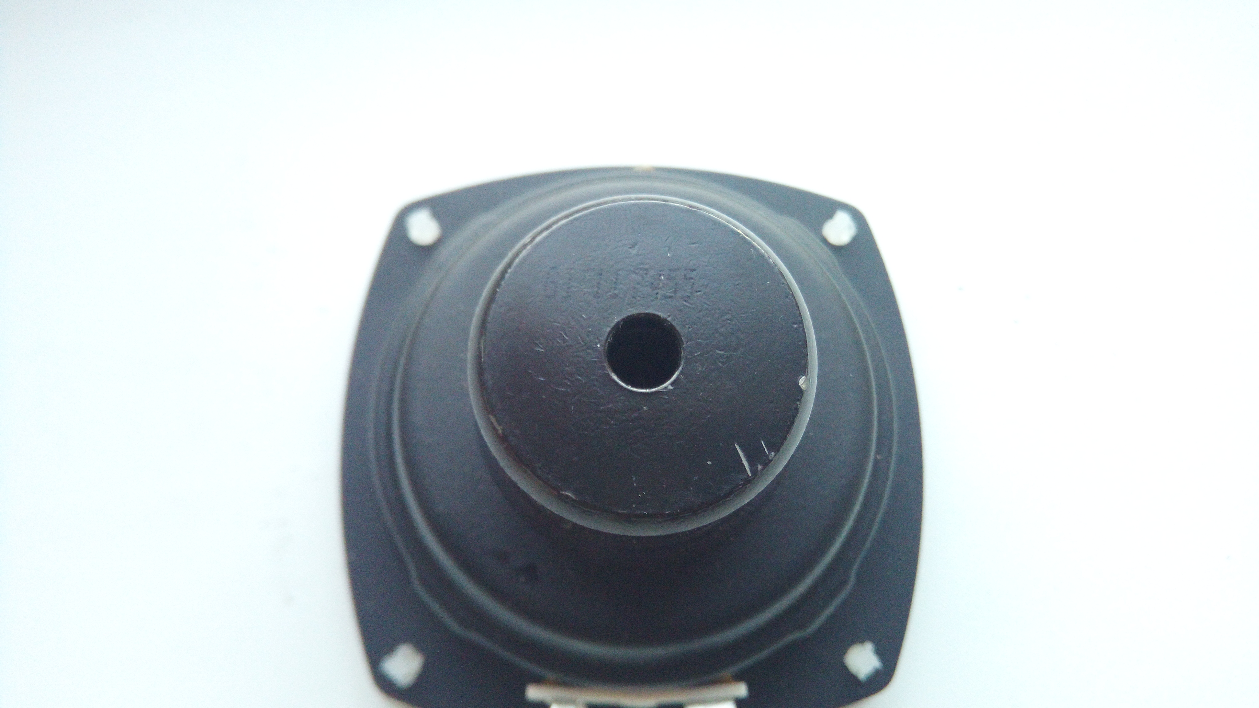

    SadOvNIK, выложи фото динамика сбоку плиз

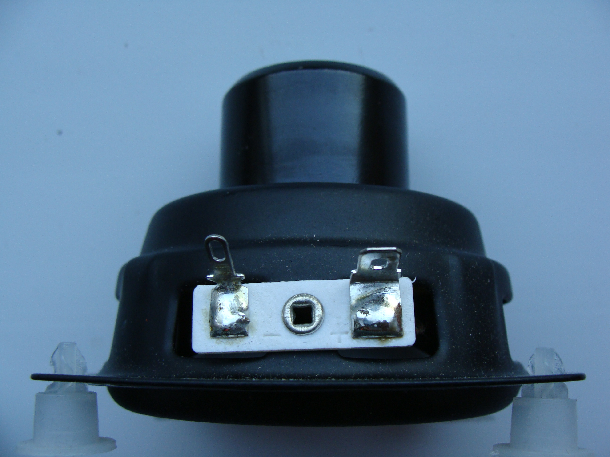

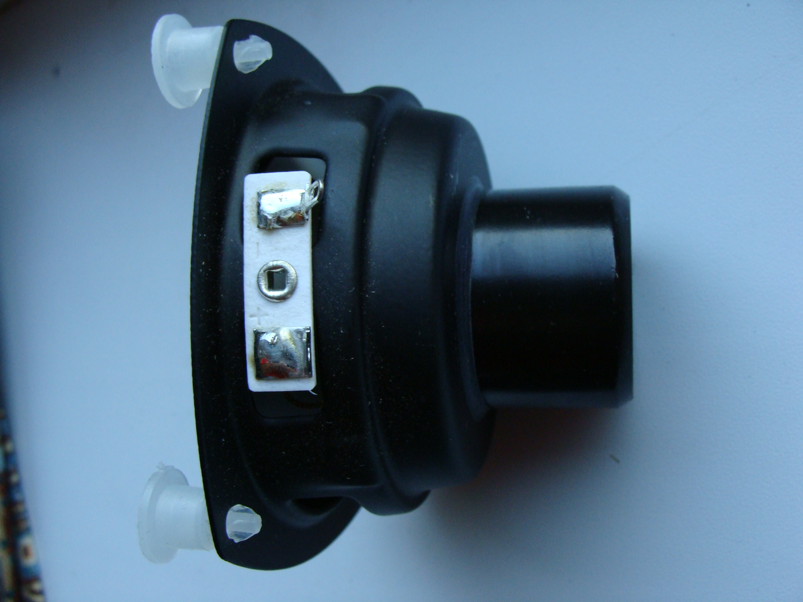

    Хм, так это твоё фото было, или это меня глючит как с тем платьем?
    Денис
    - моё-моё,
    - свет упал не как надо!

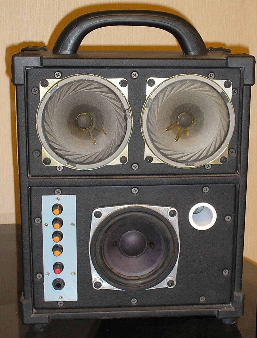

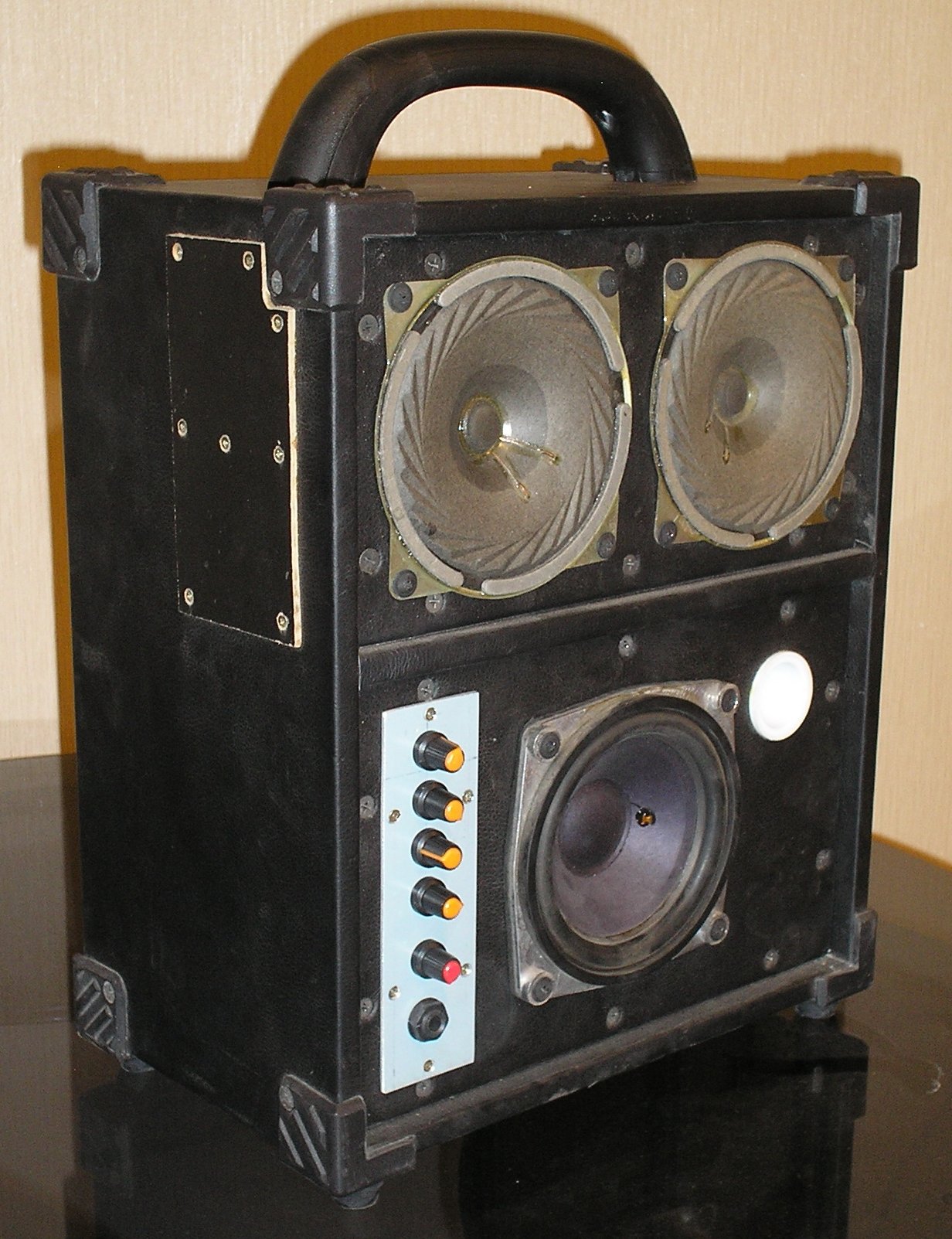

    Собрал по просьбе товарища комбик для шашлыков из народных динамиков, возможно, кому-то будет интересно. Система 2.1, НЧ часть - кубик Салтыкова на 6ГД-6 (8,5 литров), СЧ-ВЧ - 5ГДШ-4, усиление на ТРА3116. Все хорошо, но НЧ часть хотелось бы посерьезнее.
    Самое главное, не забыть ручку от дверей Газели, таскать очень удобно!
    отлично! Всегда считал что самоделка должна выглядеть именно самоделкой а не пародией на промышленный аппарат.
    Чтобы усилить НЧ нужен динамик хотябы 6 дюймоы, вроде по размеру вам влезет. На Алиэкспрессе можно такой купить с катушкой аж в 3 дюйма, правдо дорого, но лупить будет по серьезному. Причем нужен именно НЧ-СЧ дин для двухполосок, а не сабвуферный с дубовой тяжелой подвижкой.
    У 6гд6 резонанка 80гц, басов не выжать. Такого же размера 25гдн с резонанкой 50-55гц в том же объёме с настройкой 40-45гц будет "басить" получше. 25гдн стоит в s30. На сдвоенных 25гдн3-8 даже делали БП4 сабик, печатали в Радио.
  13. #732
    Тут речь шла об общенародных копеечных динамиках с барахолки при минимальном весе, но, чтобы хоть какие-то НЧ были, потому и остановился на подобной комплектации.
    Особой разницы между 6ГД-6 и 25ГДН-4 не услышал, потому и ищу что-нибуть по приличнее на НЧ за вменяемые деньги. Тратить большие деньги на подобные поделки смысла нет, приличного качества звука (в моем понимании) они никогда не дадут. Так, баловство на природу.

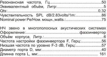

    асалаб 5" МВ1324.5.8 - 1500р, 6,5" МВ1602.1.4 - 1400р - оба неодимовые и резонансная 55-60 гц
    я на паре МВ1324.5.8 делал жене бумбокс - переигрывает ДВА топовых JBL подключённых вместе
  15. #734

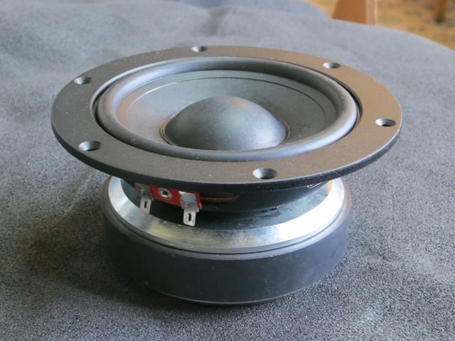

    Ок., спасибо.
    На сайте АСАлаб есть 1354, кто-то пробовал?
ID:	326776   Нажмите на изображение для увеличения.
    Последний раз редактировалось Aleksey_Kul; 27.08.2018 в 16:53.
  18. #737
    27.03.2016
    Ок., спасибо.
    Тык
  19. #738
    Ок., спасибо. Проведя исследования понял, что с приобретением динамиков АСАлаб явные проблемы. Может быть, кто-то знает как можно приобрести их продукцию без полугодовых ожиданий и прочих прелестей? Похоже, в Украине их купить вообще невозможно.
    Последний раз редактировалось Aleksey_Kul; 28.08.2018 в 14:45.
    АСАлаб есть 1354
    я пробовал на них разные НЧ эксперименты - и в ЗЯ, и ФИ, и в ЧВР - очень интересный динамик по соотношению цена/параметры (и проект Александрова 5+1 тому подтверждение)
    но точно не для портатива - тяжелый (феррит) и требует 6-7л минимум для 5" - я пытался заказать у них такой на неодиме, но пока за 2 года не получилось
    неодимовый МВ1324.5.8 умещается в 3-3,5л а в 6-7л можно уже 6,5" МВ1602.1.4 засунуть
    но работать с АСАлаб действительно непросто - заказ за 2-3 месяца даже постоянным клиентам

    - ребят, так что скажете, не подделка, верить дилеру, реально похоже на OEM?
