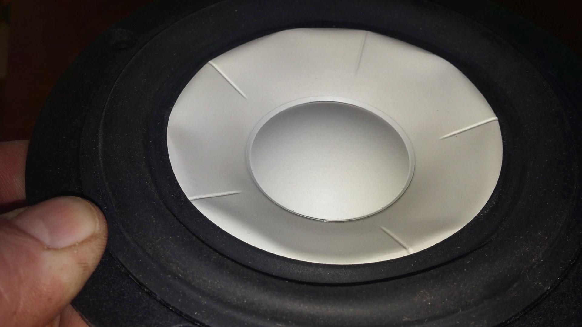

    Но они немного разные по параметрам. Подойдут оба?
    Да пох... какие!!!
    P. S.Какие бывают красивые алюмин СБшки, Нажмите на изображение для увеличения.
