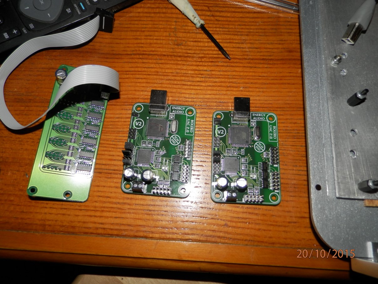

Тема: USB transport Bolero в вопросах и ответах
    energy audio
    Аватар для energetik
    09.11.2009
    Россия, Тула
    1,576
    По умолчанию USB transport Bolero в вопросах и ответах
    Представляет собой цифровой УСБ аудиоинтерфейс основанный на прошивке AMANERO. Лицензированная прошивка приобретена у представителя amanero.com - Domenico Vellante. Соответственно использованы драйверы для Windows XP и Windows 7 — 32-х и 64-х битные версии от того же разработчика. В операционных системах MacOS и Linux устройство работает без драйверов, так как представляет собой устройство стандарта USB Audio Class 2.0
    Может выводить из компьютера PCM аудио в форматах:
    16/24/32 бит 44,1 кГц
    16/24/32 бит 48,0 кГц
    16/24/32 бит 88,2 кГц
    16/24/32 бит 96,0 кГц
    16/24/32 бит 176,4 кГц
    16/24/32 бит 192,0 кГц
    16/24/32 бит 352,8 кГц
    16/24/32 бит 384,0 кГц
    Версия Bolero V2 PCM&DSD может выводить также DSD64, DSD128, DSD256, DSD512 в обеих частотных сетках.
    тактирование внешнее (от ЦАПа). Генераторы мастерклока парные на 256Fs/384Fs/512Fs/768Fs
    Драйвер также можно скачать >тут<

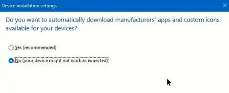

  15. #734
    07.01.2010
    г.Кемерово
    2,640
    По умолчанию Re: USB transport Bolero в вопросах и ответах
    Драйверы Отсюда? С Болеро и виндой никогда затыков не было. https://amanero.com/site/index.html.....................Сами драйвера https://amanero.com/site/downloads.html
  16. #735
    18.06.2004
    Сколково
    1,991
    Отсюда и брал, но 11 винда после установки драйверов все равно подсовывает свои
  17. #736
    07.01.2010
    г.Кемерово
    2,640

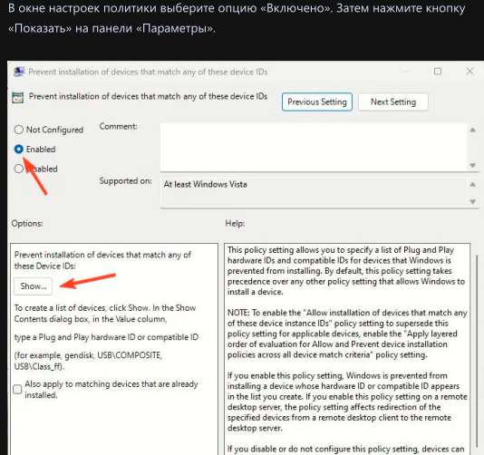

    С 7, 10 таких проблем не было замечено.

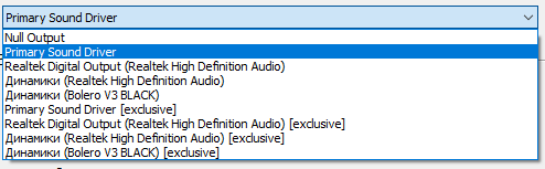

  18. #737
    18.06.2004
    Сколково
    1,991
    на 10 то же самоеНажмите на изображение для увеличения.
    ---------- Сообщение добавлено 17:53 ---------- Предыдущее сообщение было 17:50 ----------
    на exclusive через 10 мин слышны икания на розовом шуме
  19. #738
    13,152
    В групповой политике можно попробовать запретить автоматическую установку драйверов звука.
    Естественно сначала посмотрев их hardware id
  20. #739
    18.06.2004
    Сколково
    1,991
    а можно подробнее?
  21. #740
    13,152
    Например, так
    Скрытый текст

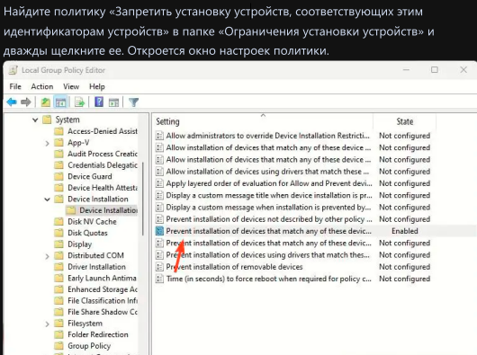

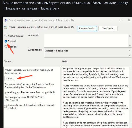

    Как заблокировать автоматическую установку драйверов
    лучше с помощью редактирования групповой политики
    нажимаем комбинацию клавиш «Win+R» и в открывшемся окне вводим «gpedit.msc».
    «Конфигурация компьютера->Административные шаблоны->Система->Установка устройств»

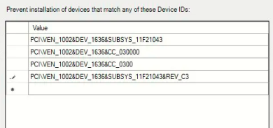

    После этого вводим туда полученный идентификатор оборудования.
    Нажимаем Ок
    Этот пункт тоже надо запретить.
    Правда, после этого драйвера transport Bolero могут тоже не установиться, но, можно прописать в следующем пункте групповой политике исключение, позволяющее их установить
    hardware id, это вот, причем, все строки
    Т.е., запрещаем в одном пункте установку звуковых драйверов (hardware id) windows, в другом пункте развешаем установку драйверов (hardware id) Bolero
